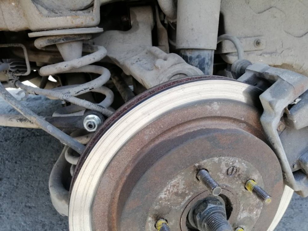

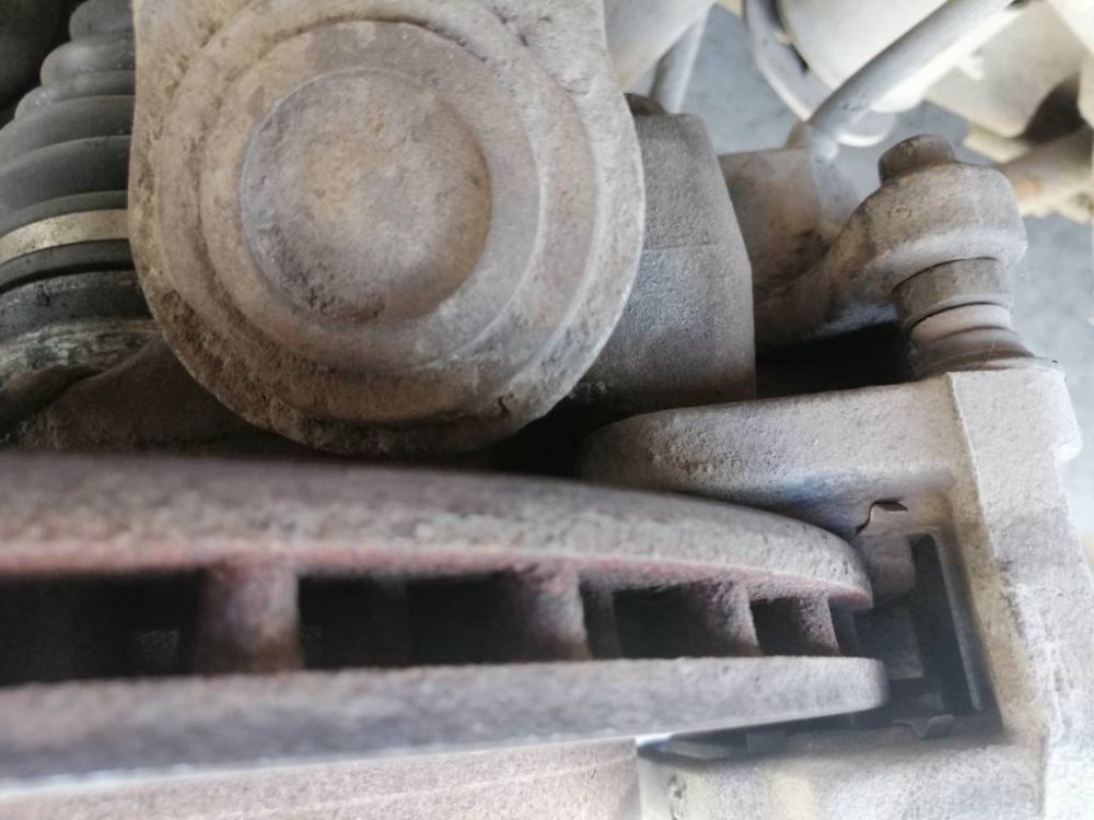

Abstracto 2 Posted May 22, 2020 Author Report Share Posted May 22, 2020 Спасибо за номера, тему закрепил, продолжай если будут новые, обрати внимание в разделе есть 3 тему, вообще со всеми номерами, каталог русифицированный, поиском можно достаточно быстро найти любую ЗЧ просто по названию а можно вернуть возможность редактировать первое сообщение, что бы добавлять туда список запчастей что поменял? и вопрос ко всем. есть ли в настройках функция при закрытии с брелка закрыть все окна и люк? (в инструкции не нашёл) Задние тормоза так и должны быть или диски не те стоят? Задние тормозаSent from my SNE-LX1 using Cadillac Team Russia mobile app Quote Link to post Share on other sites
Maxim 2508 Posted May 22, 2020 Report Share Posted May 22, 2020 44 минуты назад, Abstracto сказал: а можно вернуть возможность редактировать первое сообщение не, к сожалению нет, можно складывать дополняющимся остатком в последнее сообщение я буду наверх переодически перекидывать 44 минуты назад, Abstracto сказал: есть ли в настройках функция при закрытии с брелка закрыть все окна и люк? нет в кадиллах есть только открывание 45 минут назад, Abstracto сказал: Задние тормоза так и должны быть или диски не те стоят? выглядит очень странно. или колодки не те или диск не тот или направляшки закисли нах) Quote Link to post Share on other sites
Abstracto 2 Posted May 22, 2020 Author Report Share Posted May 22, 2020 2 минуты назад, Maxim сказал: выглядит очень странно. или колодки не те или диск не тот или направляшки закисли нах) не закисли, вот я думаю тут или суппорт больше или диск меньше или колодки не те, непонятно Quote Link to post Share on other sites
