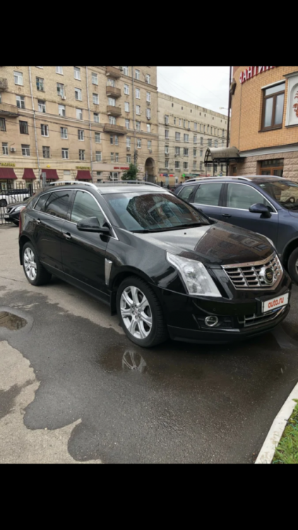

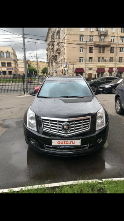

Вот по фото поймете? Есть атермалка или нет, насколько я знаю как выглядит атермалка, ей тут и не пахло) Это чисто мои представления. А где в srx эта закладка располагается и есть ли возможность ее отрубить безболезненно для авто, просто хочу проверить все варианты
ну какой-то голубой оттенок есть, но атермалка это или нет не знаю, просто реально больше нет никаких причин, могу посоветовать поставить андройд блок с антенной в бампере, будет крутая навигация + точный прием. Закладка с завода не идет, ее мог оставить предыдущий владелец.
