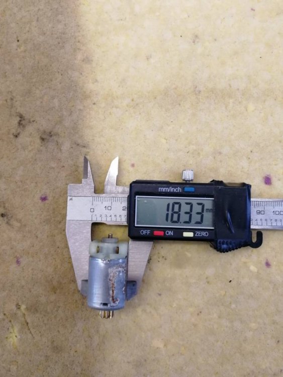

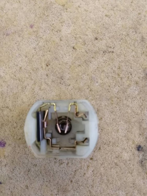

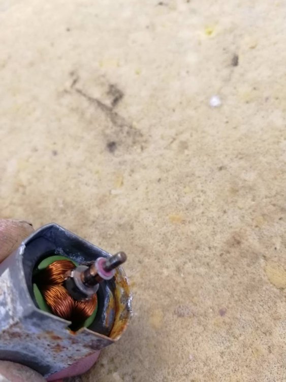

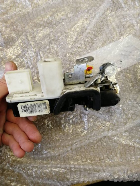

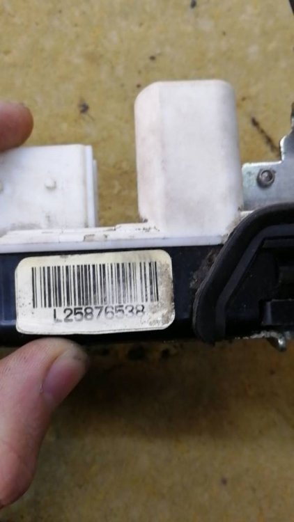

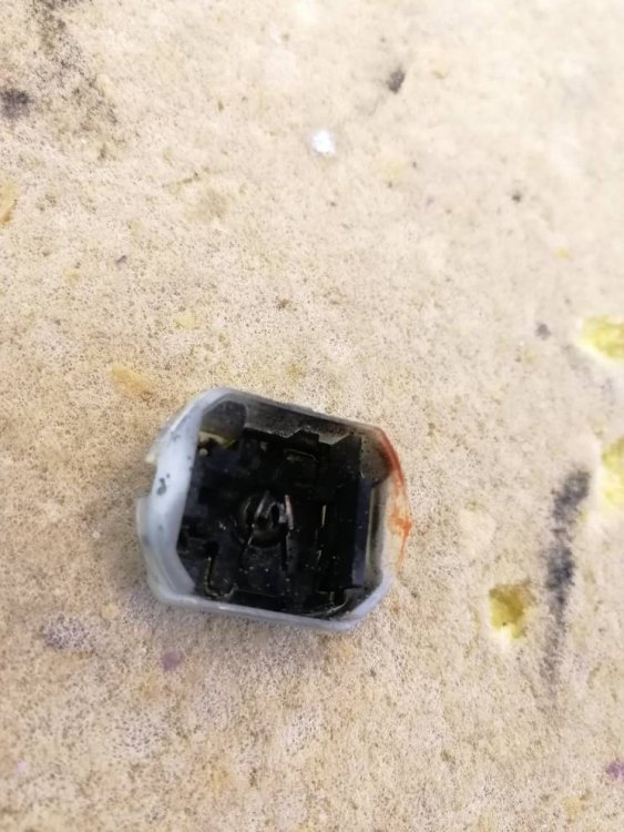

lsitnik Опубликовано: 30 ноября 2020 Жалоба Share Опубликовано: 30 ноября 2020 Дополню немного фото замка от седана но по мне так они вроде одинаковые.Проблема в данном замке заключается в моторчике фото размеровSent from my STF-L09 using Cadillac Team Russia mobile app Lev и Maxim отреагировали на это 2 Ссылка на комментарий Поделиться на других сайтах More sharing options...
Maxim Опубликовано: 1 декабря 2020 Жалоба Share Опубликовано: 1 декабря 2020 супер и 3 микрика видно! Их тоже надо менять на алишке по 80-100 рублей штука! Ссылка на комментарий Поделиться на других сайтах More sharing options...
