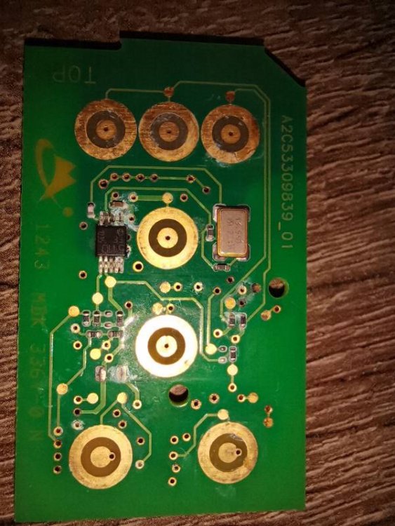

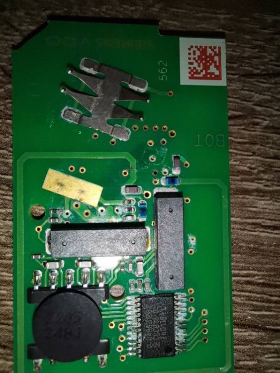

Tony Montana 9 Posted October 17, 2020 Report Share Posted October 17, 2020 Алоха! Был тихий будний вечер и ничего не предвещало беды. Сняв штаны с сушилки в кармане был обнаружен ключ... Стоит сказать что это был единственный ключ, дубликаты я не делал. После того как сердце перестало пропускать удары, а в голову вернулась кровь, я посушил феном ключ(плату), заменил окисленную батарейку и попробовал открыть машину. На кнопки отпирания/запирания машина не реагировала, один раз открылся багажник с кнопки и после ключ умер... Я начал искать что делать в сложившейся ситуации. Гугл предлагал вызвать мастера для вскрытия автомобиля и последующей привязкой нового ключа. Цена от 15 тыс.р. и выше. Найти мастера с ключом (новым) для ситика оказалось трудно. После огромного количества звонков, я смог дозвониться до Павла (+79164444944), номер которого нашел в объявлении по изготовлению ключей на авито. Павел предложил попробовать отремонтировать постиранный ключ, так как вскрытие автомобиля с выездом мастера достаточно дорогая услуга. На следующий день ключ был доставлен Павлу и он за полчаса-час почистил дорожки и припаял потерянный транзистор. Ключ заработал!Теперь ищу запасной ключ! На "алишке" нет ключей для ситика с нужной нам чистотой (433 МГц). Цена оригинального ключа от 12 тыс.р. и выше.Фото платы ключа после стирки прилагаю) Sent from my JNY-LX1 using Cadillac Team Russia mobile app Maxim 1 Quote Link to post Share on other sites
Maxim 2510 Posted October 17, 2020 Report Share Posted October 17, 2020 Отстирало транзистор Quote Link to post Share on other sites
