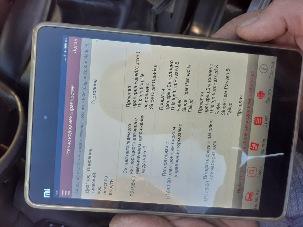

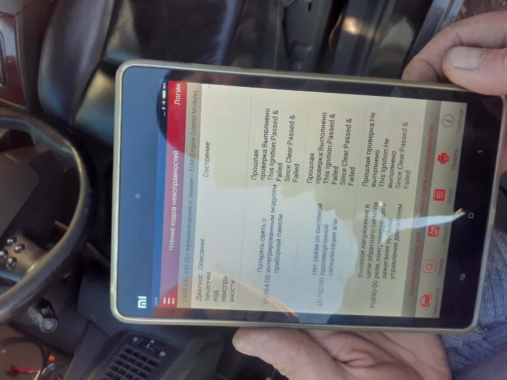

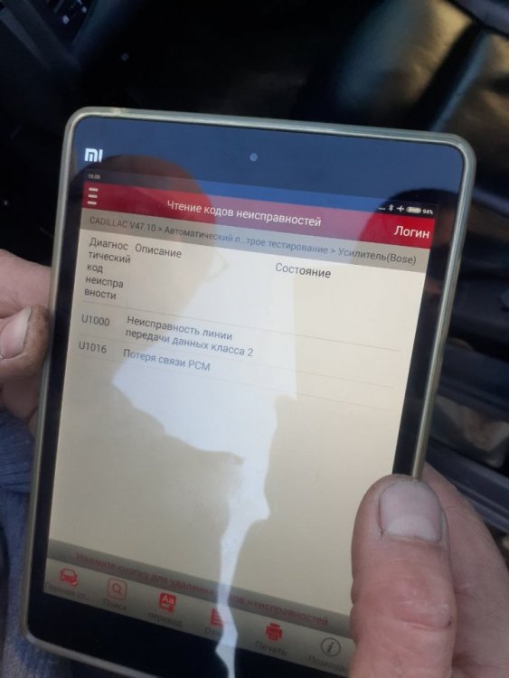

Вот ошибки

Ошибки пробовали сбросить ? Возникают ли они после сброса вновь ? Возможность обрыв по шине Data Class II от блока двигателя, до других систем авто. Возможно было разовое пропадание связи и ЭБУ просто осталось в таком состоянии из-за зафиксированных ошибок и после сброса все встанет на свои места.
Советую сбросить ошибки, заглушить авто минут на 15, проехать метров 100, считать ошибки заново. Так же стоит сделать хотя бы беглый осмотр на состояние жгута проводки от ЭБУ двигателя до салона.
По поводу того, где искать ЭБУ... Крайне маловероятно, что б.у. блок будет работать нормально,а новые стоят как крыло от Боинга и если уж покупать, то явно напрямую со штатов. Также надо понимать, что будь то б.у. или новый блок, его нужно будет прошивать

В общем по диагностике ошибка эта висит в мозгах в памяти, её стираешь, она всё равно потом выевляется, но при этом на данный момент машина ездиет, чек не горит, и пока она больше не глючила, но ошибка в памяти висит
Все же похоже что ЭБУ словил клин, при чем даже в таком состояние машина ездит. Вариант только замена ЭБУ, но тут либо искать на разборках б.у. и пробовать прошивать, что не всегда получается, либо за кучу денег покупать новый ЭБУ и прошивать.
