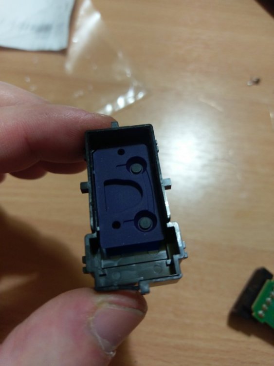

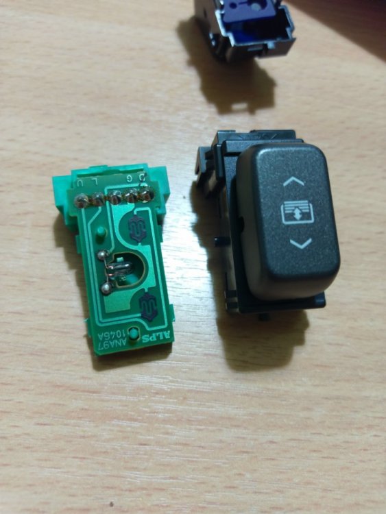

Это популярное сообщение. Coced Опубликовано: 20 ноября 2020 Это популярное сообщение. Жалоба Share Опубликовано: 20 ноября 2020 Перегорели лампочки в кнопках открытия люка. При разборке выяснилось, что там припаяны обычные лапочки накаливания. А белый оттенок свечения кнопок придает синяя резинка внутри кнопки В ЧипДипе подобрали похожие лампочки Перепаял, собрал, работает! Maxim, Repet и Lev отреагировали на это 3 Ссылка на комментарий Поделиться на других сайтах More sharing options...
