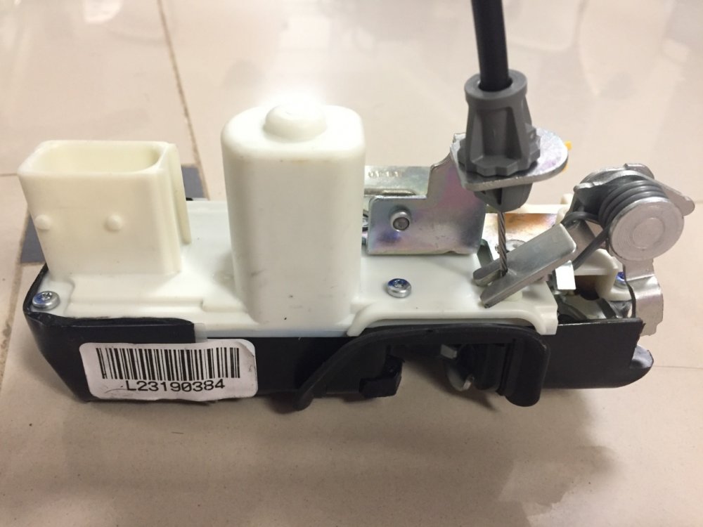

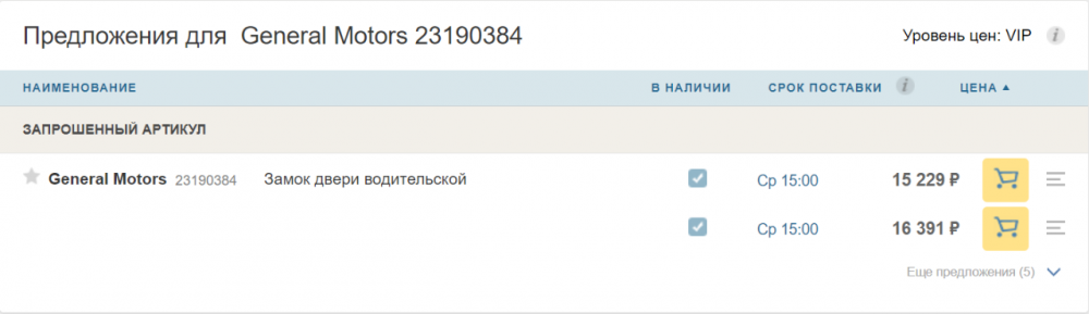

SeaBreeze 6 Posted February 13 Report Share Posted February 13 Сделал запрос по VIN в экзист по замку водительской двери на свой CTS. Прислали другой номер, нежели написано выше... выдали номер запчасти 23190384. 11500-12500 - средняя цена. Quote Link to post Share on other sites
Maxim 2536 Posted February 14 Report Share Posted February 14 14 часов назад, SeaBreeze сказал: 11500-12500 - средняя цена. норм, срок поставки? Quote Link to post Share on other sites
SeaBreeze 6 Posted February 14 Report Share Posted February 14 За 12500 - в наличии за 11500 - поставка 1-2 дня. Quote Link to post Share on other sites
Maxim 2536 Posted February 14 Report Share Posted February 14 12 минут назад, SeaBreeze сказал: За 12500 - в наличии за 11500 - поставка 1-2 дня. что у тебя за скидка такая? Quote Link to post Share on other sites
SeaBreeze 6 Posted February 14 Report Share Posted February 14 Нее, это цены с zzap. В Экзисте есть скидка за годы сотрудничества, но на zzap всё-таки эти вещи оказались дешевле. Quote Link to post Share on other sites

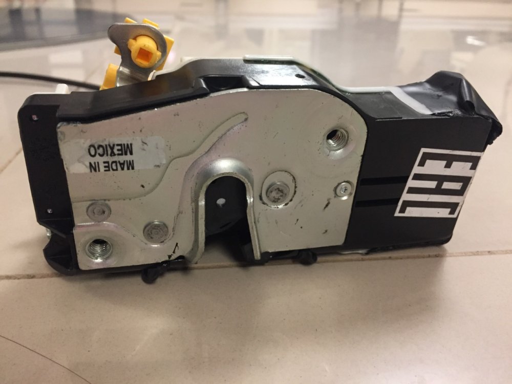

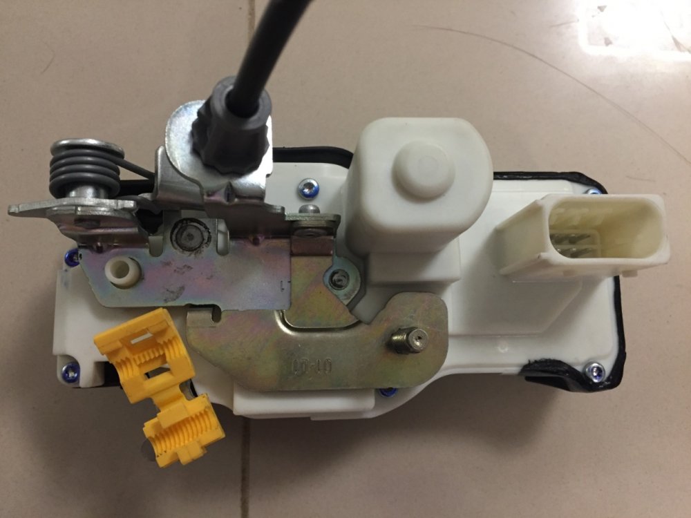

SeaBreeze 6 Posted February 19 Report Share Posted February 19 Пришёл замок. По креплению должен подойти. Maxim 1 Quote Link to post Share on other sites
Maxim 2536 Posted February 20 Report Share Posted February 20 да это он, водительский Quote Link to post Share on other sites
