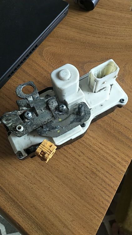

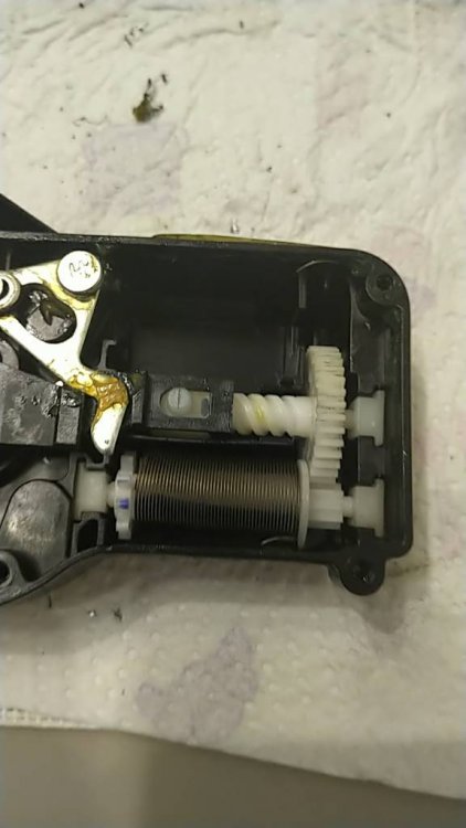

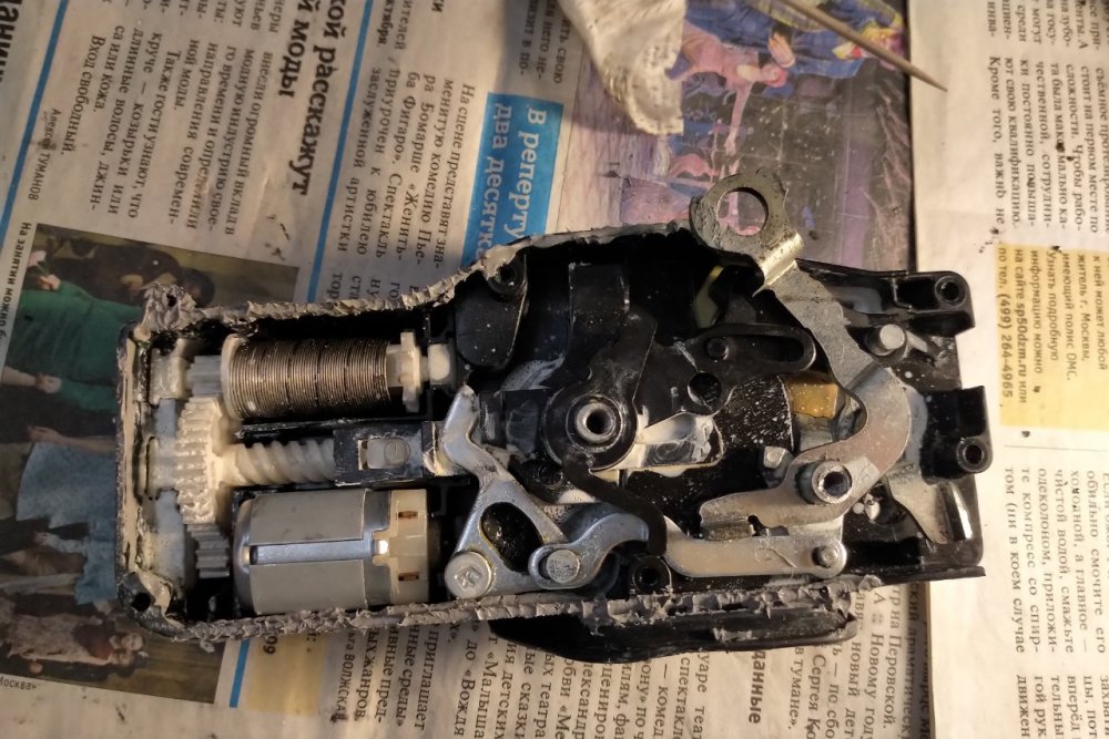

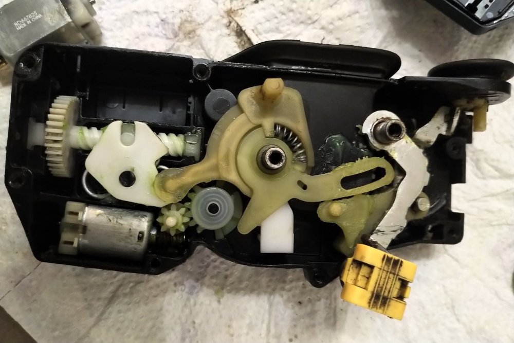

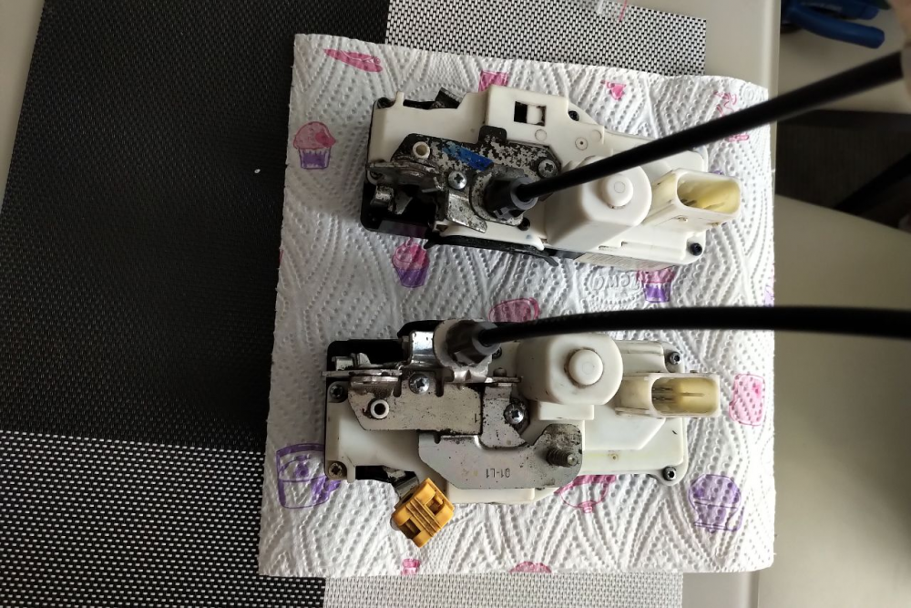

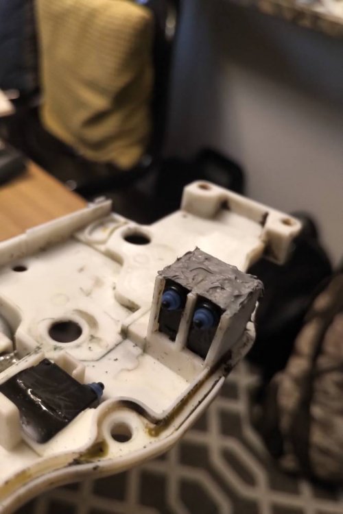

Maxim Опубликовано: 25 марта 2021 Жалоба Share Опубликовано: 25 марта 2021 На удаленке, чутка приуныл, от скуки, от цен на новые замки (ебей 12-13 тыс, эксист 17-18) ну и просто бесили, в итоге залез, благодаря отчетам уважаемых коллег по клубу разобрался, что куда и как, досконально! По всей РФ собрал умершие замки и оживил их) себе перебрал все 4, проверены до -24*С после мойки, после ночи простоя, открываются уверенно! ***** В наличии комплект на передние двери, готовый! Ваши замки отдавать мне обязательно! ***** https://www.avito.ru/moskva/zapchasti_i_aksessuary/zamki_dverey_cadillac_cts2stsescalade_2475819165?utm_campaign=native&utm_medium=item_page_android&utm_source=soc_sharing_seller Что меняется и делается: - Ответная часть моторчика (там где щетки) - Промывается весь механизм (смазка высыхает и клинит после мойки итд) - Микрики по желанию (если работают, можно не трогать) если нет, меняю на оригинальные OMRON. - Смазка новой смазкой с температурным режимом -70 до +150 - Герметизация крышки шовным герметиком, вода не попадает, мотор и микрики не гниют - Рассверливание клепок и нарезка резьбы (замки становятся разборными, можно менять моторы, микрики за час буквально) Симптомы простые: - не тухнет свет/магнитола после закрытия/открытия двери - не опускается до конца или не поднимается шток на задних дверях - туго еле еле срабатывает моторчик - не закрывается до конца дверь, не захлопывается с 1 раза или надо сильно хлопать - при использовании силового запирания/открывания изнутри двери перестают открываться - замок жужжит, но дверь заблокирована - замок открывается, срабатывает сигналка - туго или со щелком открывается изнутри Все это лечится за 1 подход, после замок герметизируется и становится внимание разборным! Тоесть далее любые проблемы решаются за 1 час. Два готовых к работе замка, Левый/Правый ЦЕНА ГОТОВОГО ЗА ШТУКУ НЕ ВАЖНО КАКОЙ 8000 РУБЛЕЙ, ВАШ ЗАМОК ВЗАМЕН ОБЯЗАТЕЛЕН, ЕСЛИ СВОЙ ЛЕНЬ ДОСТАВАТЬ ЦЕНА 13000/штука, ЗАМКИ ЕСТЬ НА ВСЕ МОДЕЛИ CTS от 8 года до 14, седаны, купе. (СНЯТЬ/ПОСТАВИТЬ +1500 РУБ/ДВЕРЬ, КОГДА МНЕ УДОБНО (звините))) Сгнил микрик внутри замка, при закрытии двери не тухнет свет и не выключается магнитола [emoji6] Ручку дергаю задние двери открываются, а передняя дверь не открывается Помыл машину на морозе, дверь утром открылась и не закрывается обратно Ручка изнутри перестала открывать дверь, приходится дергать ручку снаружи) Coced и Lev отреагировали на это 2 Цитата Ссылка на комментарий Поделиться на других сайтах More sharing options...

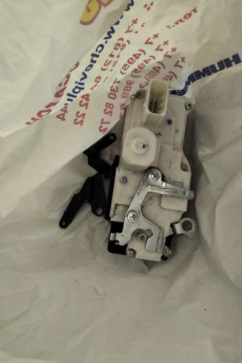

Maxim Опубликовано: 1 мая 2021 Автор Жалоба Share Опубликовано: 1 мая 2021 починил еще один замок для клубня, у купехи лопнула пружинка. Пока выходные, звоните пишите, привозите, на подменку есть 2 пассажирских замка. Симптомы простые: - не тухнет свет/магнитола после закрытия/открытия двери - не опускается до конца или не поднимается шток на задних дверях - туго еле еле срабатывает моторчик - не закрывается до конца дверь, не захлопывается с 1 раза или надо сильно хлопать - при использовании силового запирания/открывания изнутри двери перестают открываться - замок жужжит, но дверь заблокирована - замок открывается, срабатывает сигналка - туго или со щелком открывается изнутри Все это лечится за 1 подход, после замок герметизируется и становится внимание разборным! Тоесть далее любые проблемы решаются за 1 час. Vitall M и Lev отреагировали на это 2 Цитата Ссылка на комментарий Поделиться на других сайтах More sharing options...

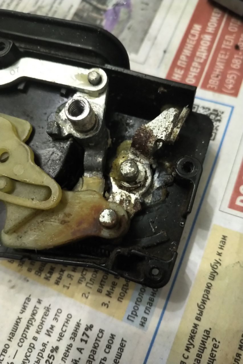

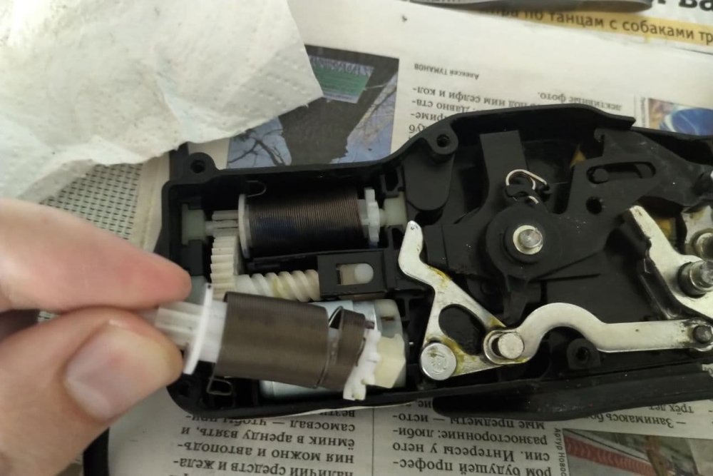

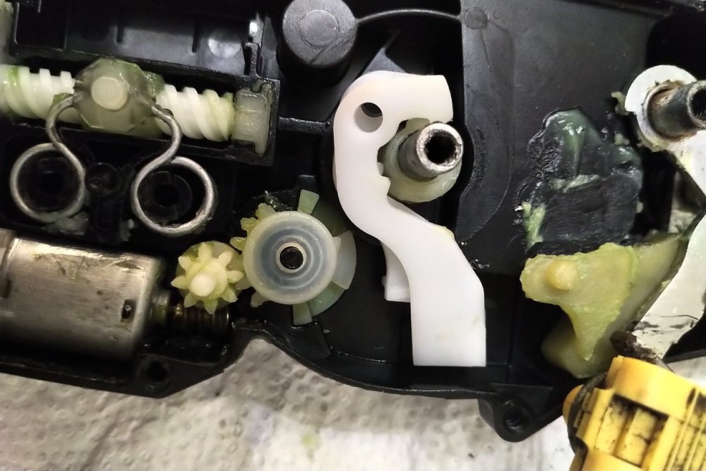

Maxim Опубликовано: 4 мая 2021 Автор Жалоба Share Опубликовано: 4 мая 2021 Спасен еще один замок от купехи, клинил возвратный механизм пружины в итоге ее погнуло и она слетела с основания, пружину выгнули, поставили на место, механизмы все перебрал, смазал, стал возвращаться нормально, замок уже поставлен и по отзыву владельца он никогда не работал так хорошо и быстро.Sent from my BBF100-6 using Cadillac Team Russia mobile app Lev и Vitall M отреагировали на это 2 Цитата Ссылка на комментарий Поделиться на других сайтах More sharing options...

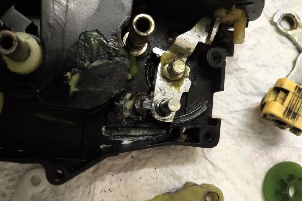

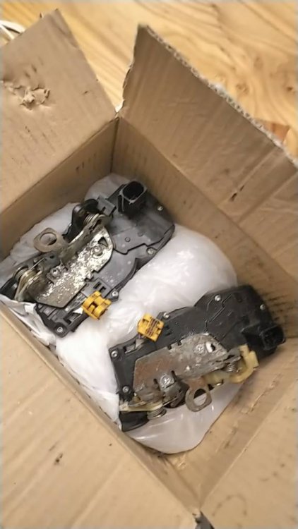

Maxim Опубликовано: 23 июня 2021 Автор Жалоба Share Опубликовано: 23 июня 2021 И еще парочка задних замков в Питер с мертвыми моторами и кучей грязи внутри, а также высохшей смазкой [emoji106][emoji87] Sent from my BBF100-6 using Cadillac Team Russia mobile app Цитата Ссылка на комментарий Поделиться на других сайтах More sharing options...

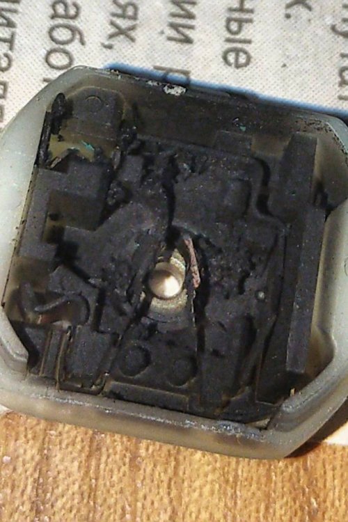

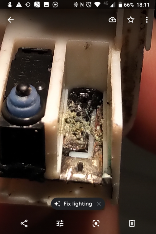

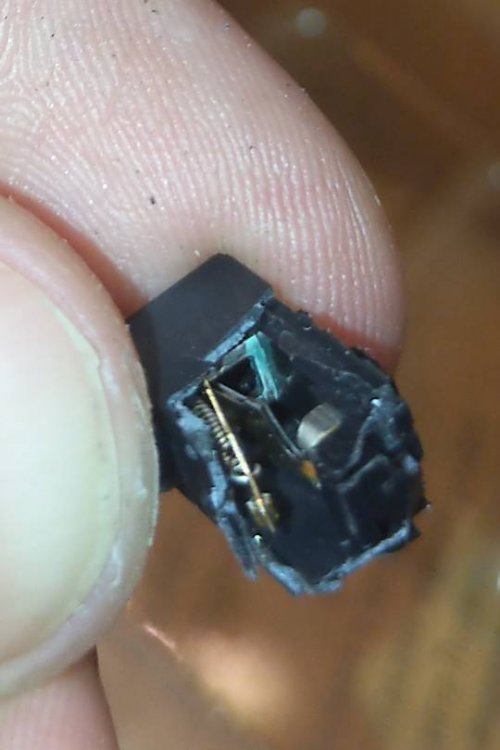

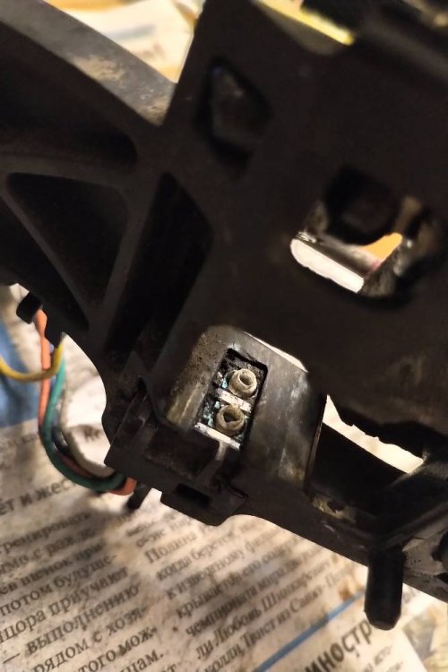

Maxim Опубликовано: 23 августа 2021 Автор Жалоба Share Опубликовано: 23 августа 2021 Еще один замок поставлен владельцу вместо моросящего старого, тут был полный комплект, оба микрика, мотор, чистка смазка механизма, ради интереса разобрал старый с виду абсолютно рабочий микрик, воооон тот зеленый кусок металла и есть проблема, тоесть микрик рабочий на 100% механически не работает потому что внутри появился окисел Найдена кстати новая еще более редкая проблема, но об этом как нибудь позже...Sent from my BBF100-6 using Cadillac Team Russia mobile app Цитата Ссылка на комментарий Поделиться на других сайтах More sharing options...

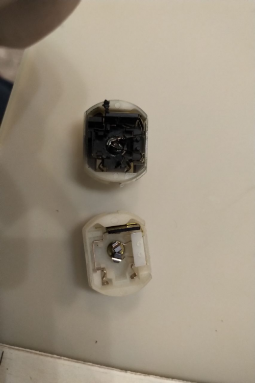

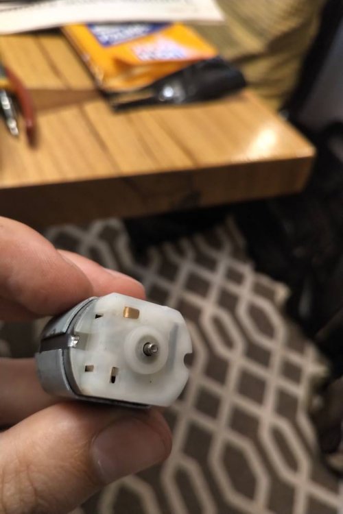

Maxim Опубликовано: 26 августа 2021 Автор Жалоба Share Опубликовано: 26 августа 2021 Когда щетки сказали досвидания еще 100тыс км назад [emoji16][emoji23][emoji87] Sent from my BBF100-6 using Cadillac Team Russia mobile app Цитата Ссылка на комментарий Поделиться на других сайтах More sharing options...

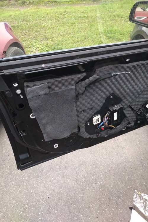

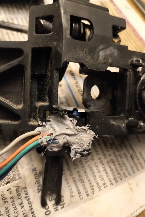

Maxim Опубликовано: 11 октября 2021 Автор Жалоба Share Опубликовано: 11 октября 2021 Реанимировал после "клубного сервиса" (не нашего ахахахаха) STS, обе двери открываются/закрываются отлично + закрыл дыры, что проделали ДО.Sent from my BBF100-6 using Cadillac Team Russia mobile app Сергей Николаевич отреагировал на это 1 Цитата Ссылка на комментарий Поделиться на других сайтах More sharing options...

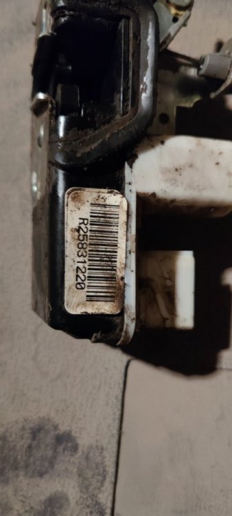

Cypher Опубликовано: 28 февраля 2022 Жалоба Share Опубликовано: 28 февраля 2022 Хорошо. Ваши реквизиты? Цена с отправкой моего замка? Так как машина в постоянном пользовании смогу Вам отправить свой только после замены. Вас так устроит? Фото с номером замка прилагаю. Цитата Ссылка на комментарий Поделиться на других сайтах More sharing options...
Maxim Опубликовано: 28 февраля 2022 Автор Жалоба Share Опубликовано: 28 февраля 2022 1 час назад, Cypher сказал: Цена с отправкой моего замка? Так как машина в постоянном пользовании смогу Вам отправить свой только после замены. Вас так устроит? я делаю и шлю тебе готовую подменку, ты пока ездишь со своим, чтобы дверь закрывалась, после меняешь 1 на другой и все) отправка +600 рублей в среднем (туда-обратно) СДЭК, за ваш счет. Цитата Ссылка на комментарий Поделиться на других сайтах More sharing options...
