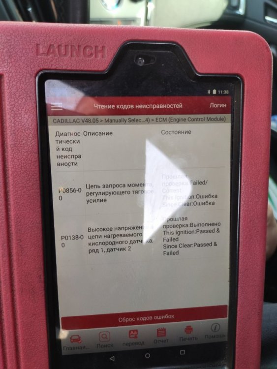

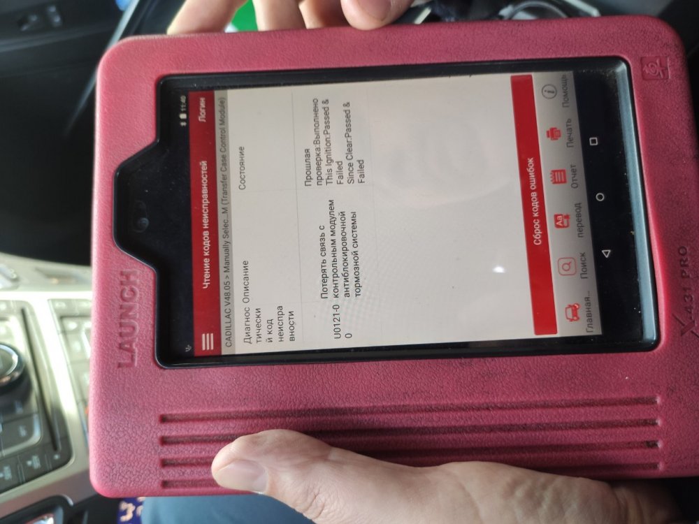

scarface 35 Posted March 31 Report Share Posted March 31 Уже шесть лет и два ситиэса, но такой ступор впервые. Машина 2011 авд 3.6 Вечером все ок. Сутра пищание, ошибки, надписи... Просто с ничего. Из ошибок горящих чекэнджин, абс и пьяная дорога. Комп пишет сервис трэкшн контрол, полный привод отключен. В руле чувствуется утяжеление кратковременное, как рывки. В педаль тормоза в самом начале нажатия чувствуется кратковременный треск, буквально доли секунды и так каждое нажатие. Морда тормозит в юз, зад будто вообще не тормозит. Ошибка по лямбда-зонду правому заднему тут же присутствует. Тупняк на разгоне. Я в недоумении. Куча несвязанных на первый взгляд ошибок. Лаунч дал следующее Р0856 Р0138 U0121. https://youtu.be/BSPd2sPzzPg Quote Link to post Share on other sites
Coced 82 Posted March 31 Report Share Posted March 31 1 час назад, scarface сказал: Уже шесть лет и два ситиэса, но такой ступор впервые. Машина 2011 авд 3.6 Вечером все ок. Сутра пищание, ошибки, надписи... Просто с ничего. Из ошибок горящих чекэнджин, абс и пьяная дорога. Комп пишет сервис трэкшн контрол, полный привод отключен. В руле чувствуется утяжеление кратковременное, как рывки. В педаль тормоза в самом начале нажатия чувствуется кратковременный треск, буквально доли секунды и так каждое нажатие. Морда тормозит в юз, зад будто вообще не тормозит. Ошибка по лямбда-зонду правому заднему тут же присутствует. Тупняк на разгоне. Я в недоумении. Куча несвязанных на первый взгляд ошибок. Лаунч дал следующее Р0856 Р0138 U0121. https://youtu.be/BSPd2sPzzPg Если U0121 постоянно горит, то я бы копал в сторону блока абс, разъем проверять и тд. Может сам блок сдох. Quote Link to post Share on other sites
Maxim 2536 Posted March 31 Report Share Posted March 31 6 часов назад, scarface сказал: Куча несвязанных на первый взгляд ошибок у меня такое было когда в косе масса отгнила на несколько датчиков Quote Link to post Share on other sites
scarface 35 Posted March 31 Author Report Share Posted March 31 Вот и я на массу грешу. К спецам на среду записался. А пока заехал к механикам, сняли разъем кислородника, там вода. При том резинка целая... Датчик пока совсем отключил, проблема не ушла. Выявилась за день зависимость нажатия на тормоз и появления значка пьяной дороги. Если ехать или стоять, не нажимая тормоз, никаких ошибок не горит, только постоянно звенит и надпись на БК, что авд отключена. Quote Link to post Share on other sites
scarface 35 Posted Wednesday at 10:45 AM Author Report Share Posted Wednesday at 10:45 AM Трещина в штекере блока абс, вода, окисление... Maxim 1 Quote Link to post Share on other sites
