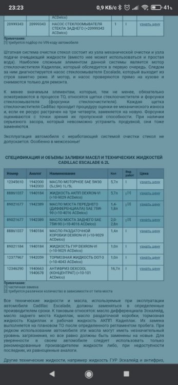

Djiga Опубликовано: 6 апреля 2021 Жалоба Share Опубликовано: 6 апреля 2021 Привет, я пока сам только начинаю курить эту тему, но что нашёл: МОСТ ПЕРЕДНИЙ 1,8 литраМОСТ ЗАДНИЙ LSD (дифференциал повышенного трения) 2,2 литра+ прокладка крышки заднего моста GM #15807693По фирме масел вопрос наверно вечный, я пока такое смотрел в задний мост.Но думаю оилклаб можно покурить на эту темуОтправлено с моего iPhone используя Cadillac Team Russia Maxim отреагировал на это 1 Цитата Ссылка на комментарий Поделиться на других сайтах More sharing options...
