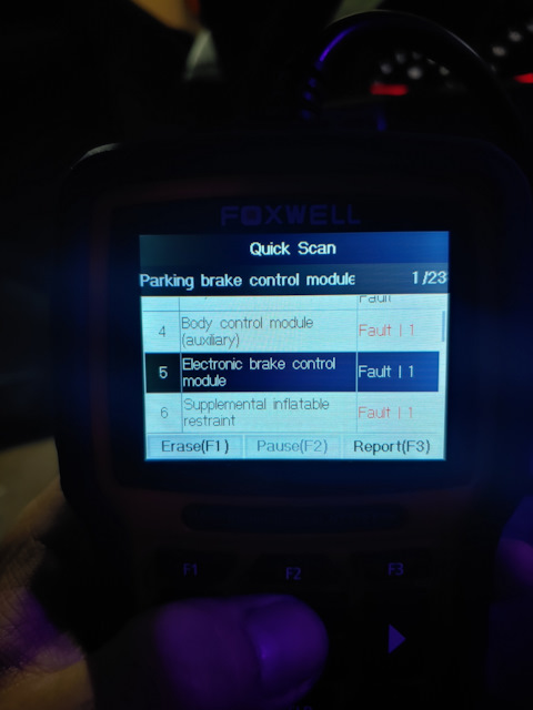

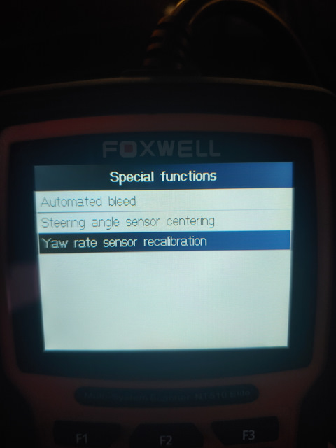

fierce Опубликовано: 1 июня 2021 Автор Жалоба Share Опубликовано: 1 июня 2021 (изменено) подскажите какой сканер купить для чтения датчиков, в частности смотреть давление масла и делать самостоятельно адаптацию дросселя? китайский "лаунч" за 6 тыс подойдет для этого? https://aliexpress.ru/item/4000752299659.html THINKCAR старый ботинок сейчас у меня есть только ELM 327 и программы chevrosys pro и torque (не бесплатная тоже). и в них только ошибки могу сбрасывать, давление масла не нашел где там посмотреть, и вероятно это невозможно Изменено 1 июня 2021 пользователем fierce Цитата Ссылка на комментарий Поделиться на других сайтах More sharing options...
Maxim Опубликовано: 2 июня 2021 Жалоба Share Опубликовано: 2 июня 2021 13 часов назад, fierce сказал: подскажите какой сканер купить для чтения датчиков, в частности смотреть давление масла и делать самостоятельно адаптацию дросселя? китайский "лаунч" за 6 тыс подойдет для этого? https://aliexpress.ru/item/4000752299659.html THINKCAR старый ботинок сейчас у меня есть только ELM 327 и программы chevrosys pro и torque (не бесплатная тоже). и в них только ошибки могу сбрасывать, давление масла не нашел где там посмотреть, и вероятно это невозможно https://www.drive2.ru/l/590359404985983487/ вот держи, наткнулся только что Полный размер Всех Приветствую! В общем приобрел я сие чудо, шайтан машина уроган)) По обзорам на западных сайтах он практически на 90% выполняет все теже функции что Tech2, ну кроме программирования и прошивки. Читает все блоки уж TV антену прочитал. В данном случае по CTS, 23 позиции берет В каждом из них множество подпунктов, список далеко не полный: (на сайте foxwell, можно конкретно посмотреть на какую модель что именно он берет, список там огромный) Двигатель Трансмиссия Шасси (замки, зеркала консоль музыка кондейка печка) Боди (корпус) Рулевое управление Подвеска Фары Системы защиты от угона В каждом подпункте есть возможность настройки параметров и сброса. Для примера я сбросил себе наконец "angel eye sensor" и руль ЗАМЕТНО стало меньше уводить. Всякие регулировки дроссельной заслонки, abs, курсовой устойчивости, топливной системы и т.д. Очень интересный аппарат. Покупал на Али за 9 700 официальный магазин Foxwell. Пожизненное бесплатное обновление. При первой активации выбираешь програмное обеспечение бренда (в нашем случае GM). Что еще из интересного, после моих проблем с акумом и т.д. он например нашел 32 ошибки…(14по одному движку только, в основном по току), замки стекла тв антена, курсовая устойчивость…в общем все сбросил, заметно стало лучше)) Замок стал более четко открыватся)). Из оставшихся (2) по трансмиссии…ну это и было у меня всегда и по "угону" (1). Единственное растройство, вентеляцию сидений пока не обнаружил… сами модули памяти кресел видит можно изменять настройки…но вот подогрев вентеляцию не видит… Но устройство очень интересное, все его возможности еще изучать и изучать. По итогу рад! Полный размер Полный размер Полный размер Полный размер Полный размер Полный размер Цена вопроса: 9 700 ₽ fierce отреагировал на это 1 Цитата Ссылка на комментарий Поделиться на других сайтах More sharing options...
fierce Опубликовано: 3 июня 2021 Автор Жалоба Share Опубликовано: 3 июня 2021 заказал такой сканер) к концу июня приедет Цитата Ссылка на комментарий Поделиться на других сайтах More sharing options...
Maxim Опубликовано: 3 июня 2021 Жалоба Share Опубликовано: 3 июня 2021 6 часов назад, fierce сказал: заказал такой сканер) к концу июня приедет ничосси, быстро, с тебя пиво))) когда партнера добавишь? Сервис ваш!? Цитата Ссылка на комментарий Поделиться на других сайтах More sharing options...
fierce Опубликовано: 3 июня 2021 Автор Жалоба Share Опубликовано: 3 июня 2021 47 минут назад, Maxim сказал: ничосси, быстро, с тебя пиво))) когда партнера добавишь? Сервис ваш!? это как? а если оригинальный gm овский сканер купить, я им смогу ключи прописывать новые и удалять старые из иммобилайзера? или я не смогу им пользоваться без регистрации у GM как диллер? вроде он не сильно дороже того же лаунча, или все то что я нахожу это копии китайские https://www.avito.ru/moskva/zapchasti_i_aksessuary/gm_tech2_2001750244 Цитата Ссылка на комментарий Поделиться на других сайтах More sharing options...
