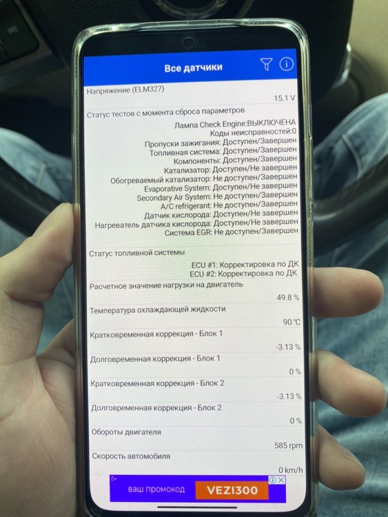

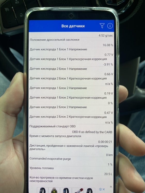

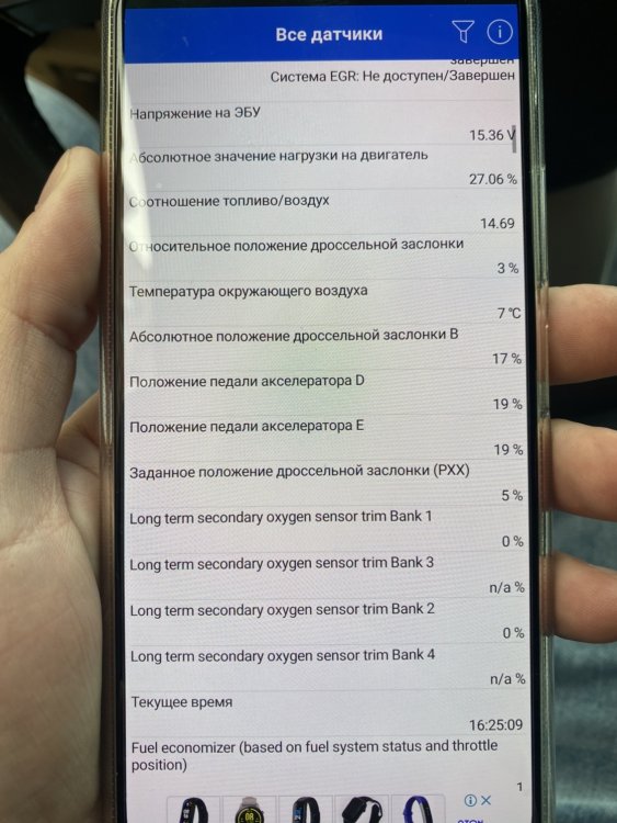

Начала вылететь ошибка 0455 раз в неделю, клапан evap поменян, крышка не сифонит, тут понятно что проблема скорее всего в абсорбере.
Начал смотреть показания и возник вопрос, почему в «датчик кислорода 2 блок2 краткосрочная коррекция» показания n/a%?
Возможно, что он отработал своё или это нормальное показание?IMG_1499.JPGIMG_1500.JPGIMG_1501.JPG

У тебя 2 банка 1 и 2, 3,4 банки у тебя нет датчиков оба стоят n/a

Проще говоря всё нормально?

Только что, PpadonakK сказал:
да все ок, иначе бы чек давно горел)))))))
