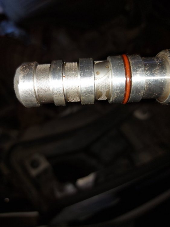

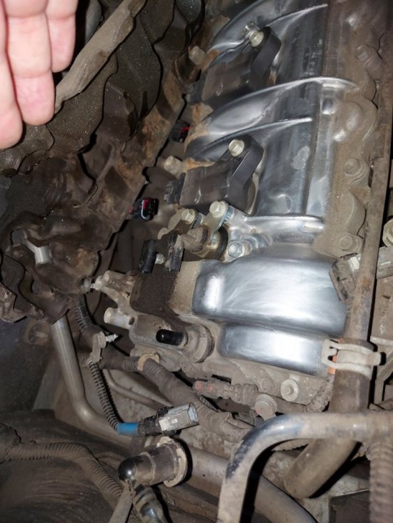

Заехал в Шеви плюс на сосне, подключили мне сканер, продиагностировали, дали команды всем 4 соленоидам по очереди иииии.... все отлично работает. Единственное, все 4 соплиаят масло из под сальников ( походу заводская болячка).

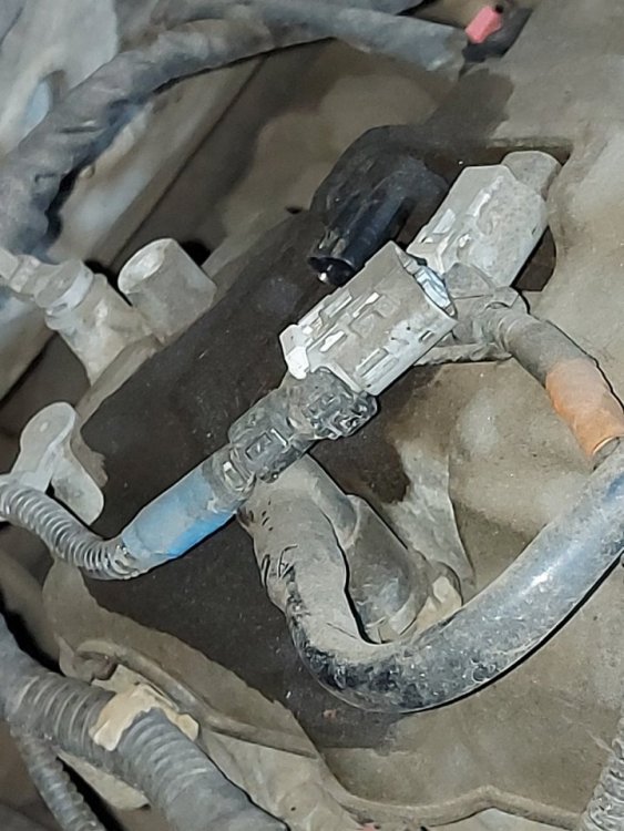

Ну раз вскрвли надо же что-нибудь сделать, а так как все 4 соленоида одинаковые, решили соленоид, который стоит на выходе махнуть местами с соленоидом на входе, на том же блоке. Пока покатаюсь так и посмотрю что из этого вышло. Полюбому должна выскочить какая-то ошибка. Если дело в соленоиде то вылезет теперь Р0011, ждемс....
