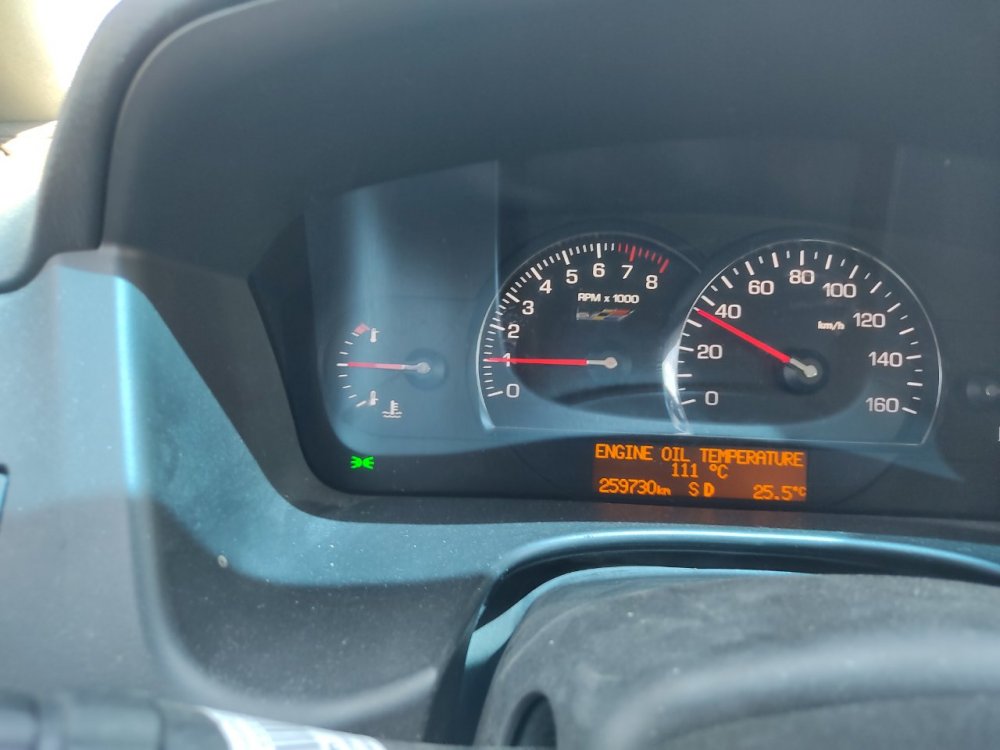

Суть да дело, что-то не понравилось мне в температуре машины, точнее после "колхозинга" впуска, решил проверить на месте ли он, а в подкапотке ну совсем жара. Начал наблюдать за происходящим по приборам:

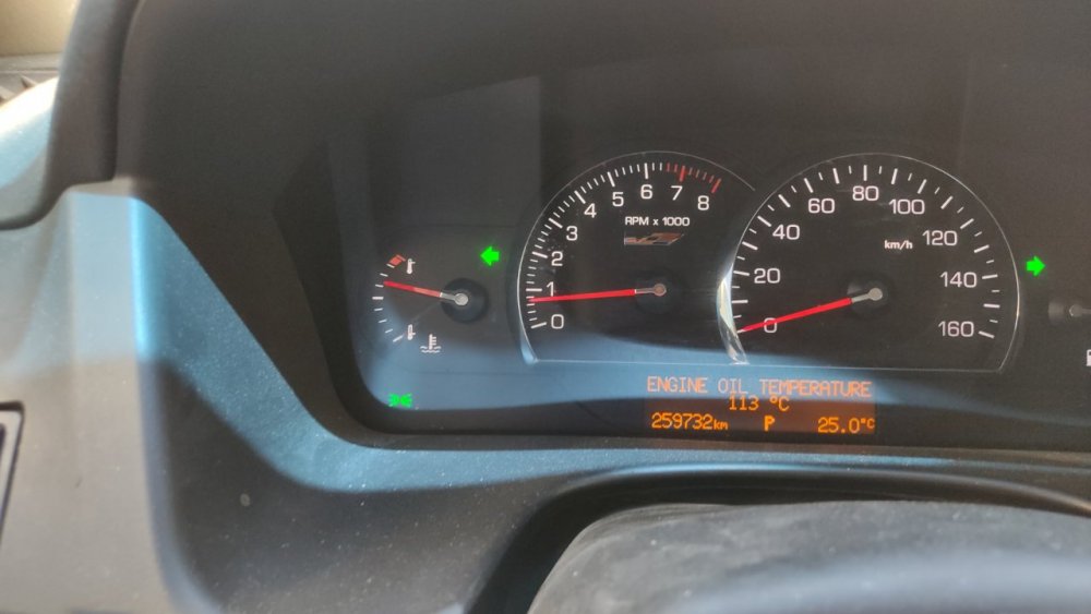

Температура масла 111гр. как то дохрена, а дальше еще веселее, стрелка температуры ОЖ, решила улететь на луну

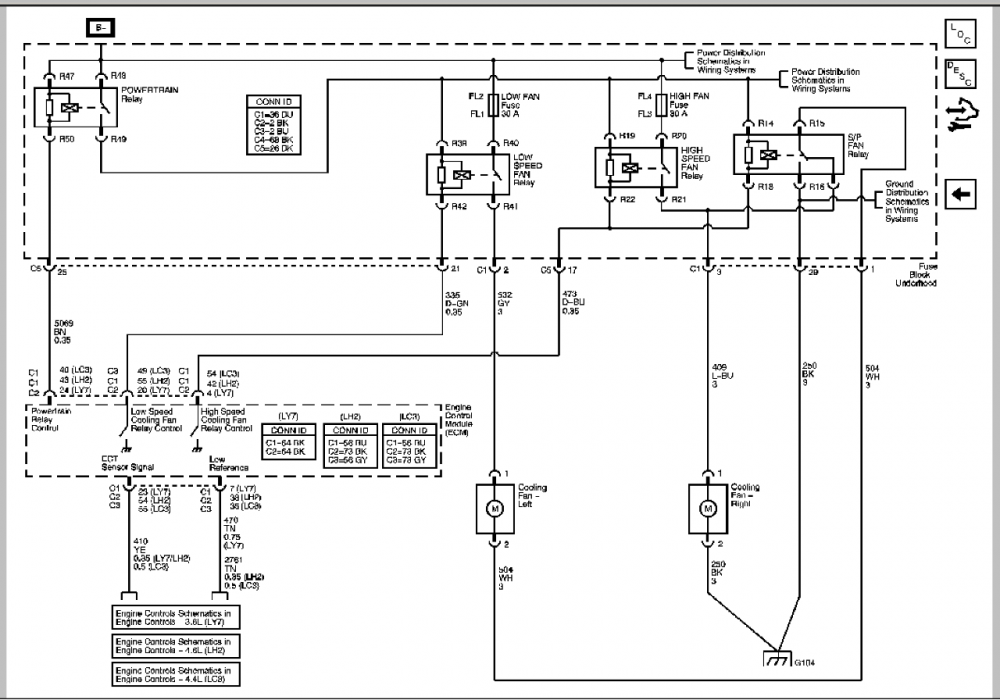

Очень подозрительно было, что вентилятор со стороны пассажира не работает. Добрался до схемы:
511595431_ScreenShot2021-06-20at15_53_23.thumb.png.3fdf679f8e2b01a56256ecbc6b3745dc.png

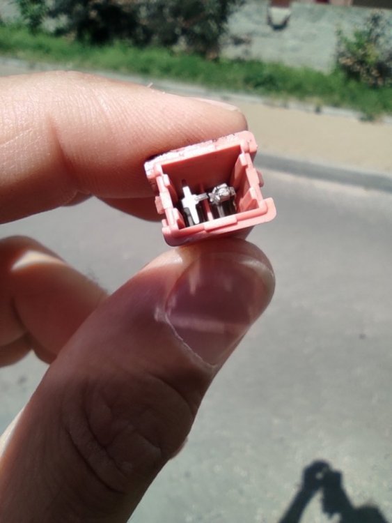

Как видно, на "правый" вентилятор есть реле и предохранитель HIGH FAN Fuse. Пошел проверять их и обнаружил что пред - мертв
На заправках их не продают, по этому решил поставить пред 50А от ABS на стартер, а со стартера 30А поставить на HIGH FAN и проверить сканером работу. По итогу так и не запустил вентилятор второй, хотя рукой он крутится, не заел.

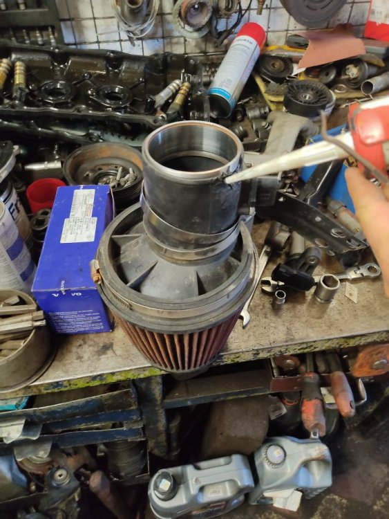

А впуск то покажи)
Горячий (

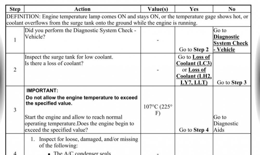

В мануале в разделе про перегрев, речь идёт про 107 градусов. Может и нормально в такую жаруIMG_20210713_212456.jpg

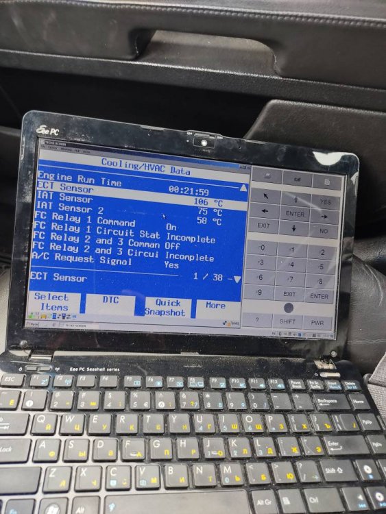

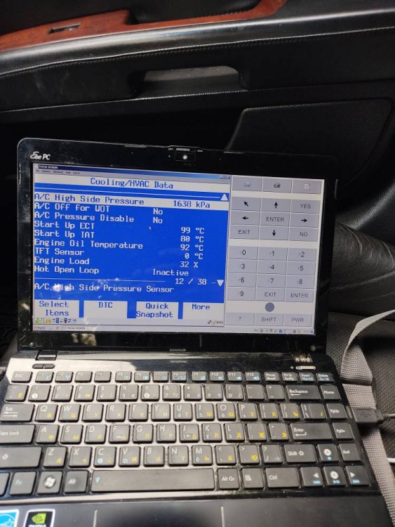

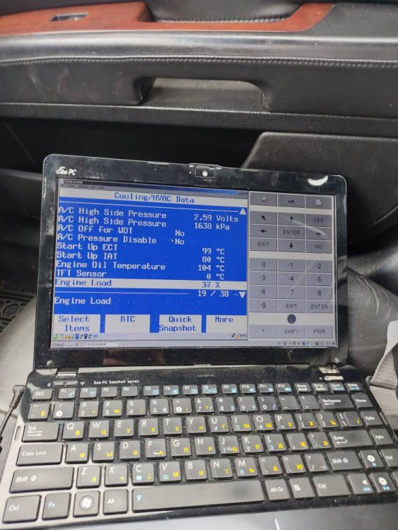

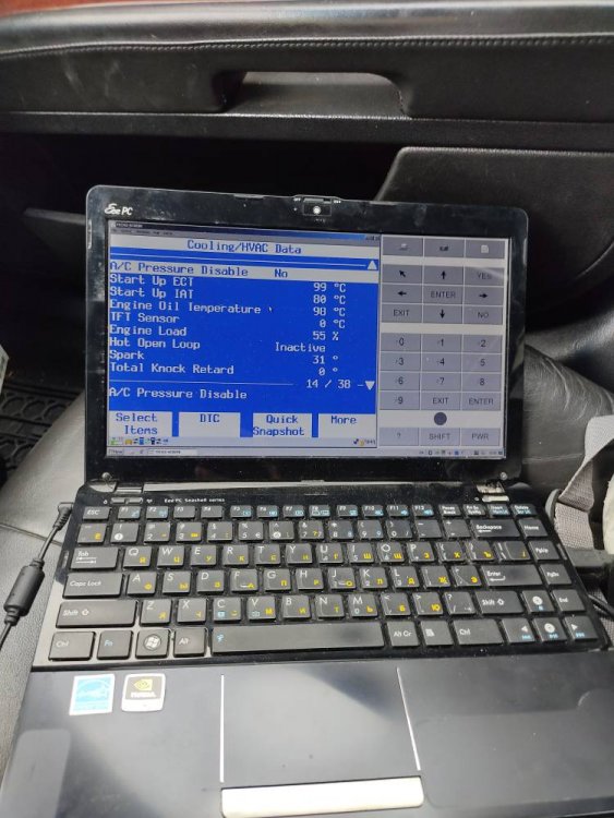

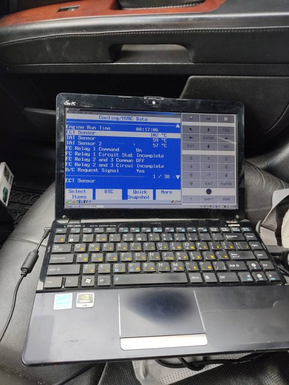

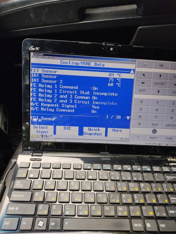

Вот поездил, наделал фоток - идут парами, кроме последней, где я разобрался как оставить только те показания что надо
