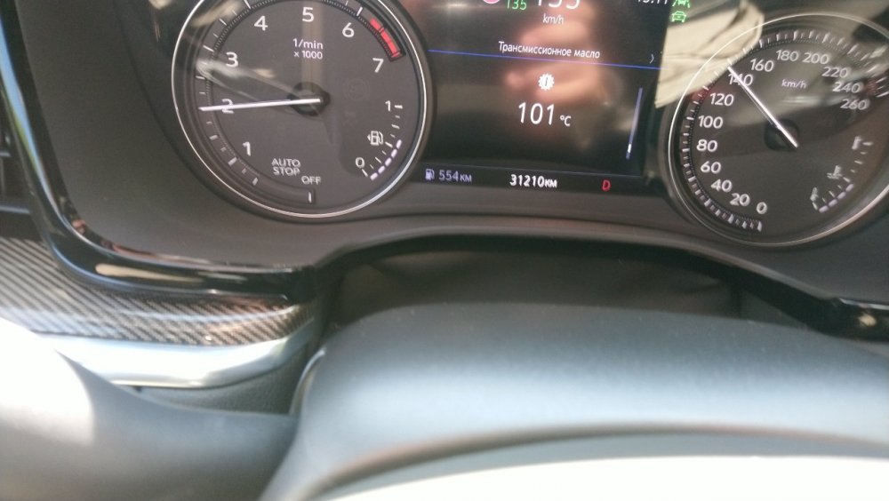

Vitall M Опубликовано: 12 июля 2022 Автор Жалоба Share Опубликовано: 12 июля 2022 Реальные пользователи XT5 2.0 отзовитесь!!!!! интересует показания температуры трансмиссионного масла в жаркую погоду, напишите или фото. Прям очень интересно - это только у меня за 100 уходит... Ссылка на комментарий Поделиться на других сайтах More sharing options...
S.hrapach Опубликовано: 12 июля 2022 Жалоба Share Опубликовано: 12 июля 2022 В четверг из Краснодара еду в веселовку, посмотрю температу и отпишусь Vitall M и Maxim отреагировали на это 1 1 Ссылка на комментарий Поделиться на других сайтах More sharing options...
S.hrapach Опубликовано: 13 июля 2022 Жалоба Share Опубликовано: 13 июля 2022 Поехал не в четверг, а в среду, 4 человека, не много вещей с собой(что там их надо на сутки), климат трехзонный и температура за бортом 28-30, температура масла в кпп не поднималась выше 99Ещё момент, дня четыре назад прошил машину на американскую прошивку(240л.с.)а там ещё и коробке мозги обновили Maxim и Vitall M отреагировали на это 2 Ссылка на комментарий Поделиться на других сайтах More sharing options...
Vitall M Опубликовано: 13 июля 2022 Автор Жалоба Share Опубликовано: 13 июля 2022 24 минуты назад, S.hrapach сказал: температура за бортом 28-30, температура масла в кпп не поднималась выше 99 Красота))) Спасибо! Сто плюс получается только моя проблема... Ссылка на комментарий Поделиться на других сайтах More sharing options...

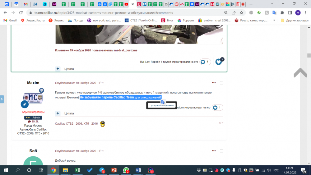

Maxim Опубликовано: 13 июля 2022 Жалоба Share Опубликовано: 13 июля 2022 5 часов назад, S.hrapach сказал: дня четыре назад прошил машину на американскую прошивку(240л.с В медкате? Пароль клубный называл? Ссылка на комментарий Поделиться на других сайтах More sharing options...
S.hrapach Опубликовано: 14 июля 2022 Жалоба Share Опубликовано: 14 июля 2022 В медкате? Пароль клубный называл?Да у них, про пароль первый раз слышу Ссылка на комментарий Поделиться на других сайтах More sharing options...
Maxim Опубликовано: 14 июля 2022 Жалоба Share Опубликовано: 14 июля 2022 50 минут назад, S.hrapach сказал: Да у них, про пароль первый раз слышу Прямо в теме партнера 2 сообщение! В след раз не забывай, будет скидочка, а так клубная наклейка нужна и все автоматом работает! Vitall M отреагировал на это 1 Ссылка на комментарий Поделиться на других сайтах More sharing options...
Zub Опубликовано: 1 августа 2022 Жалоба Share Опубликовано: 1 августа 2022 Реальные пользователи XT5 2.0 отзовитесь!!!!! интересует показания температуры трансмиссионного масла в жаркую погоду, напишите или фото. Прям очень интересно - это только у меня за 100 уходит...2 человека по 110кг + 2 ребенка по 50кг + багаж 50кг = 2 обгона умеренной интенсивности со 100км/ч до 140км/ч и 101-102 градуса обеспечено при 30 градусах на улице. С таким же балластом но езда до 160км/ч с интенсивными обгонами но газ не впол - уже 106 град (так не езжу, всегда выезжаю на дальняк с запасом по времени, а в этот раз не получилось). Запахов нет. В основном стараюсь ехать в жару до 100 град (наверно психология срабатывает). В обычной жизни коробка бывает нервничает с переключениями, но без пинков. Пробег в основном трасса, поэтому с заменой масла не тороплюсь, думаю к 70-75k км поменяю. Как-то так). 240 л.с от madcat, делал прошивку в июне - по акпп обновлений не было.Sent from my SM-N975F using Cadillac Team Russia mobile app Vitall M отреагировал на это 1 Ссылка на комментарий Поделиться на других сайтах More sharing options...
Vitall M Опубликовано: 2 августа 2022 Автор Жалоба Share Опубликовано: 2 августа 2022 23 часа назад, Zub сказал: 2 человека по 110кг + 2 ребенка по 50кг + багаж 50кг = 2 обгона умеренной интенсивности со 100км/ч до 140км/ч и 101-102 градуса обеспечено при 30 градусах на улице. С таким же балластом но езда до 160км/ч с интенсивными обгонами но газ не впол - уже 106 град (так не езжу, всегда выезжаю на дальняк с запасом по времени, а в этот раз не получилось). Запахов нет. В основном стараюсь ехать в жару до 100 град (наверно психология срабатывает). В обычной жизни коробка бывает нервничает с переключениями, но без пинков. Пробег в основном трасса, поэтому с заменой масла не тороплюсь, думаю к 70-75k км поменяю. Как-то так). 240 л.с от madcat, делал прошивку в июне - по акпп обновлений не было. Sent from my SM-N975F using Cadillac Team Russia mobile app Спасибо!!! масло поменял на 40, коробку адаптировал, уровень проверял на 56(норма) у меня и в городе больше сотки поднимается. восемь"нянек" сказали непарься ездий -ошибок(сообщений) нет, работает в штатном режиме значит это рабочая температура. а вот глаза то видеть СТО и на душе некомфортно)) обычно при увеличении температуры сразу начинаю скорость сбавлять чтоб температура понизилась. вот думаю при следующей поездке по трассе проверить будет ли температура подниматься больше и на сколько Ссылка на комментарий Поделиться на других сайтах More sharing options...

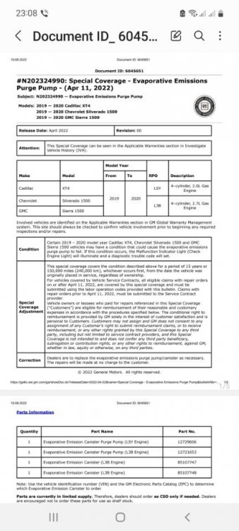

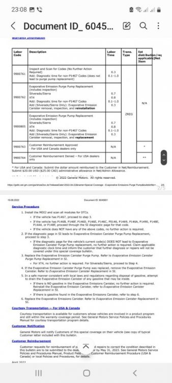

Вадим 2001 Опубликовано: 28 августа 2022 Жалоба Share Опубликовано: 28 августа 2022 Добрый вечер У меня кадиллак хт4 2019г Загорелась ошибка чек, проверил на компе, жалуется на помпу пары топлива, проверили и оказалось, что в USA с 2022г признали рекламацию У кого-то были такие проблемы? Vitall M отреагировал на это 1 Ссылка на комментарий Поделиться на других сайтах More sharing options...
