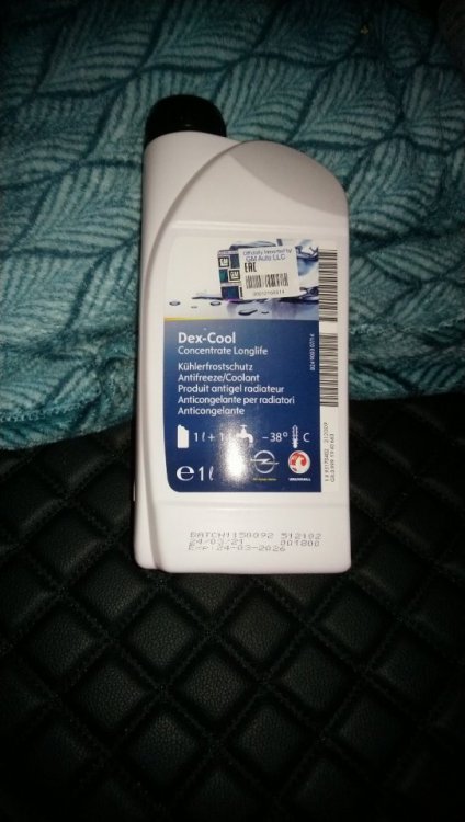

Книжка говорит жидкость (концентрат) необходимо разбавлять водой 50:50, температура замерзания - 38. С таким потеплением климата и прошедшей зимой 38 очень смущает. Вопрос в следующем,
1. если заливать концетрат без воды, на сколько это будет правильно?
2. обнаружил что уровень охлаждающей жидкости убавился (примерно стакан), стоит разбавлять для долива?
Убавилась жидкость, всё проверено, ни где ни каких утечек нет. Куда делась? Испарилась? Воды 50%.
Выдавило в обратку пробки скорее всего, разбавь 60/40, чистоганом нельзя всю систему заправлять, долить можно

По цене ОД завтра могу сказать если интересно. Вопрос был в том что заливать концентрат или разбавлять. Меня смущает температура замерзания жидкости.
Долил концентрат чуть больше 100 грамм
От 100 грамм ничего не произойдёт, разбавиться в системе, там не один литр

Согласен. После доливки 6,5 тысяч км проехал всё норм))
