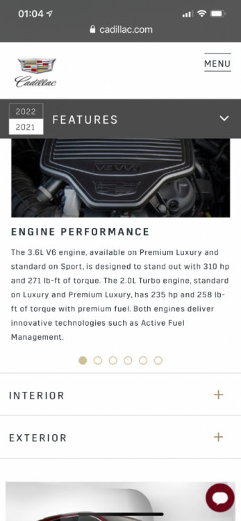

Кстати за счёт чего крутящий момент вырос? В Американском варианте он все равно 350, да лошадей там 235, пишут, побольше… А вот момент откуда?

350 для красоты написано, на амерском стоке 367 момент. Но всё же меньше 380.

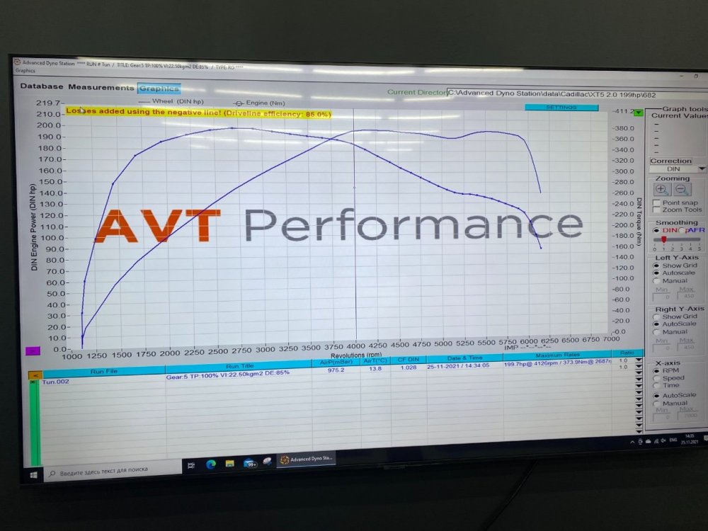

так и Рф показал больше момент. откуда? момент? обычно это надув +-. Цель стенда показать разницу между до и после.  Это реальность. Редко когда заявленное идеально совпадает с реальным. Иногда это в плюс, а иногда в минус. В данном замере мы выставили потери исходника на 199лс и на тех же потерях замерили калибровки США версии. Как говорится как есть.
На данный момент заняты полным вскрытием моторника для хт5. Это очень долгий и мыторный процесс. После вскрытия снова поедем на стенд, замерим надув в разных вариантах.
В этот раз мы брали тестовый авто у дилера и времни там было крайне мало на все манипуляции. Главное, что удалось выяснить, прирост не плацебо.
перебор 10 Ньютон? Вы серьезно это? Я коробку 8ми ступку на камаро разгонял до 750Нм момента при её потолочной 550 и авто ездит уже 70000 без проблем.

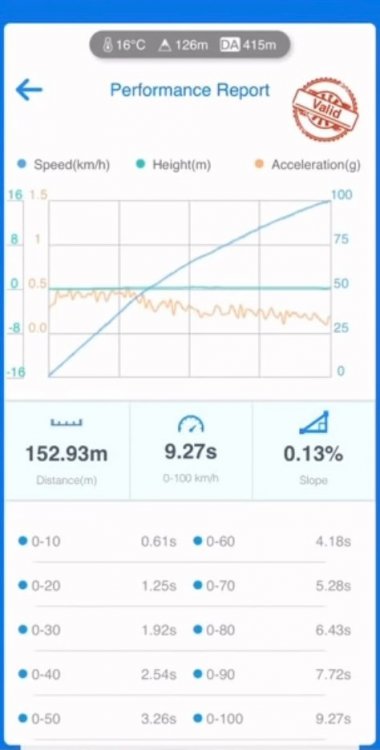

Если верить https://www.automobile-catalog.com/performance/2020/2912030/cadillac_xt5_2_0_t_2wd.html то разгон может быть 7.2 до сотни, то есть на целых 2 секунды быстрее (я тут присылал замеры), это оч хорошо! Но в наших реалиях не понятно как будет (там наверное измеряли в определенных условиях, не знаю...), думаю ближе к 8 что то выйдет, что то же оч неплохо.
