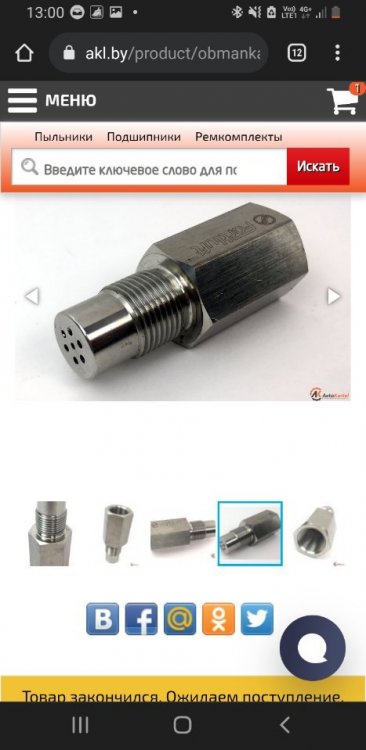

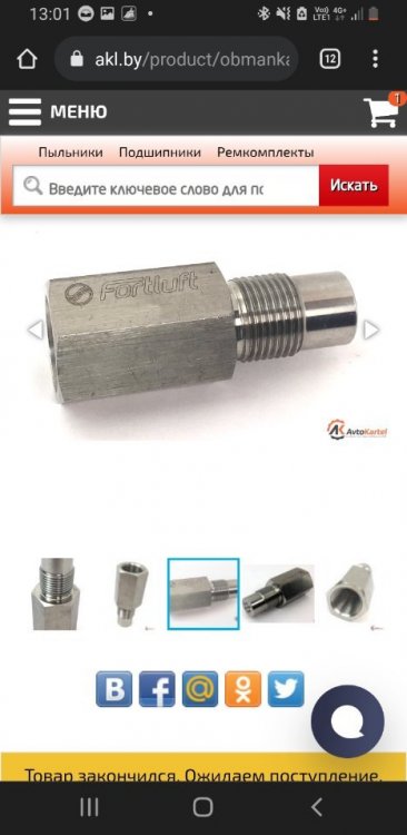

Мстислав Опубликовано: 10 ноября 2021 Автор Жалоба Share Опубликовано: 10 ноября 2021 Скажите чек горит,вырезаны котлы ,советуют обманку вкрутить под лямбду, стоит это ставить ? Для мотора норма будет всё? Цитата Ссылка на комментарий Поделиться на других сайтах More sharing options...
Maxim Опубликовано: 10 ноября 2021 Жалоба Share Опубликовано: 10 ноября 2021 1 час назад, Мстислав сказал: кажите чек горит,вырезаны котлы ,советуют обманку вкрутить под лямбду, стоит это ставить ? Для мотора норма будет всё? не работает это у нас, ВООБЩЕ, только прошивка! Цитата Ссылка на комментарий Поделиться на других сайтах More sharing options...
Мстислав Опубликовано: 10 ноября 2021 Автор Жалоба Share Опубликовано: 10 ноября 2021 Уже заказал обманки, ну попробую скажу тогда! Эх,если нет тогда прошивать буду,очень хочу сделать автозапуск. Ошибку снимаю и работает, как появилась чек и всё не работает! Цитата Ссылка на комментарий Поделиться на других сайтах More sharing options...

Мстислав Опубликовано: 20 ноября 2021 Автор Жалоба Share Опубликовано: 20 ноября 2021 Доброго дня,обманки как на фото поставил ,ошибки скинул,чек не горит это хорошо ,а автозапуск не работает всё равно! Клему скинешь поработает 20 мину и всё. В чём причина? Цитата Ссылка на комментарий Поделиться на других сайтах More sharing options...
Coced Опубликовано: 20 ноября 2021 Жалоба Share Опубликовано: 20 ноября 2021 4 минуты назад, Мстислав сказал: Доброго дня,обманки как на фото поставил ,ошибки скинул,чек не горит это хорошо ,а автозапуск не работает всё равно! Клему скинешь поработает 20 мину и всё. В чём причина? Обманки не помогут, только отшивать полностью! Цитата Ссылка на комментарий Поделиться на других сайтах More sharing options...

Мстислав Опубликовано: 21 ноября 2021 Автор Жалоба Share Опубликовано: 21 ноября 2021 Дело всё таки в чек горит,как нету ошибки то всё заводится ,проедешь немного ,появляется чек и всё ни заводится ,надо делать прошивку по лямбдам и всё будет решено 100%. На ночь сбросил ошибку и утром с окна заведётся ,а потом опять ошибка выскочит и начинай сначала. ) Есть может кто прошить может по лямдам кадилак SRX 2011 год 3.0 бензин ? Цитата Ссылка на комментарий Поделиться на других сайтах More sharing options...
