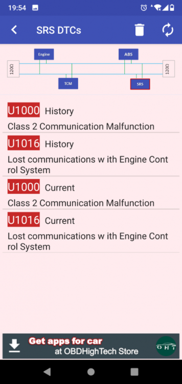

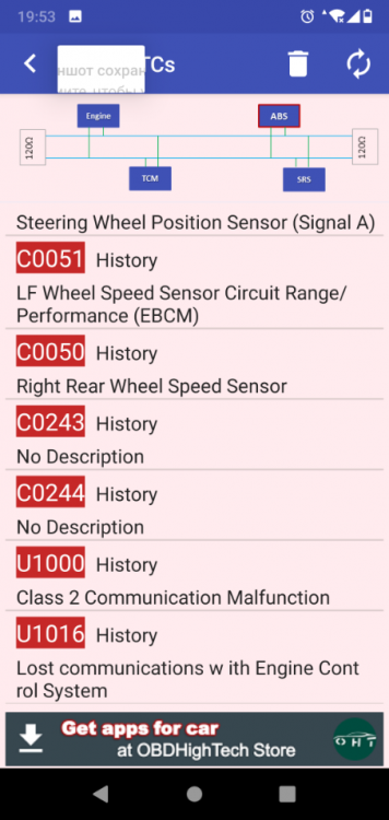

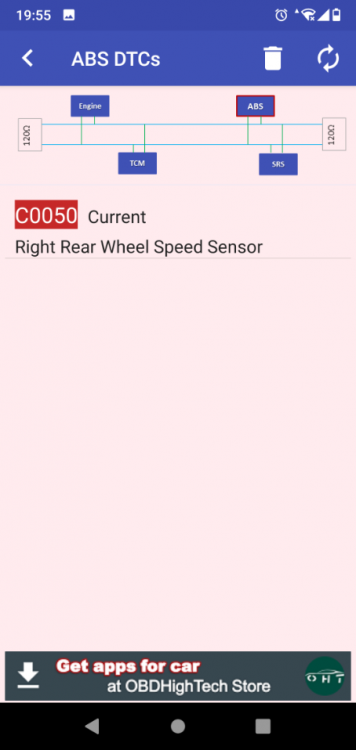

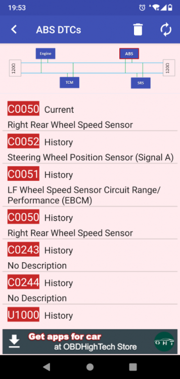

Дианис Опубликовано: 16 декабря 2021 Жалоба Share Опубликовано: 16 декабря 2021 Сегодня утром завёл своего сырка и на переборке загораются значки TC и ABS. Весь день так и отъездил. Вечером нашел елмку в тумбочке пошел подключил а там После удаления ошибок осталась И значки TC и ABS горят. Цитата Ссылка на комментарий Поделиться на других сайтах More sharing options...
Coced Опубликовано: 16 декабря 2021 Жалоба Share Опубликовано: 16 декабря 2021 Ступица задняя правая под замену! и все на этом Цитата Ссылка на комментарий Поделиться на других сайтах More sharing options...

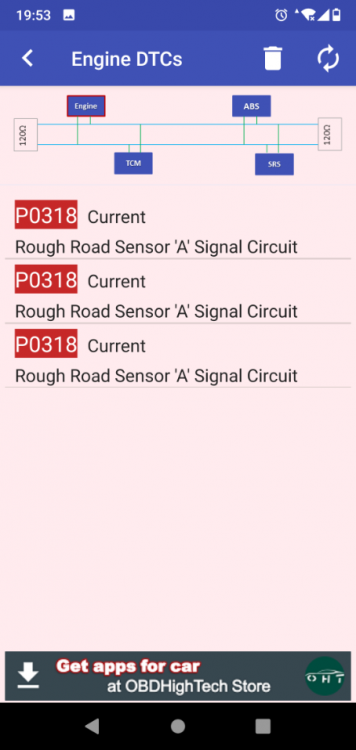

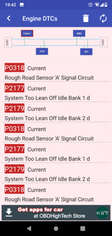

Maxim Опубликовано: 16 декабря 2021 Жалоба Share Опубликовано: 16 декабря 2021 Ступица задняя правая под замену! и все на этомЛибо датчик, а по другим ошибкам не все так просто, там много текущих и не все вылетают при первом запуске, надо покататься, не все зажигают чек, вижу ошибку по датчику положение кузова или что это за роадсенсор, ну и по смеси что-то не так, слишком беднаяSent from my BBF100-6 using Cadillac Team Russia mobile app Цитата Ссылка на комментарий Поделиться на других сайтах More sharing options...
