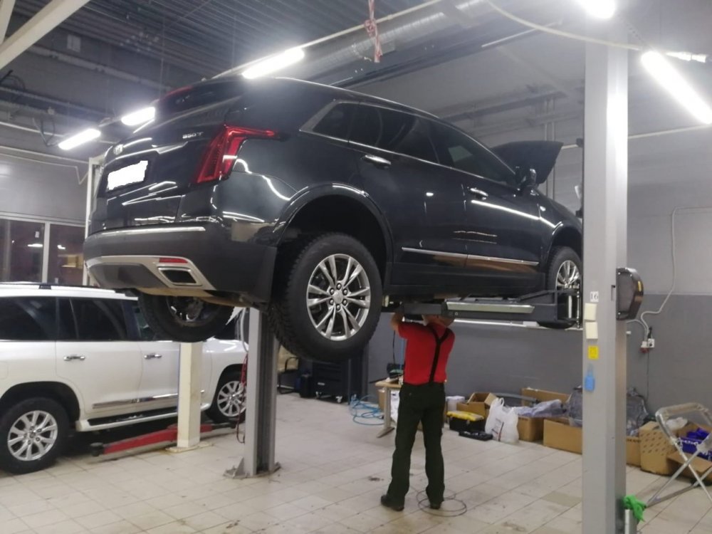

В общем приехал я на установку в среду, предварительно должны были все сделать за 2а дня, максимум 3. Суть в том, что дилер сам не ставит, он вызывает (как я понял) 2х мастеров, одного с предприятия ТЭК, у меня сигналка призрак и цель была, что бы котел запускался с приложения сигналки, второго с фирмы по установки котлов.

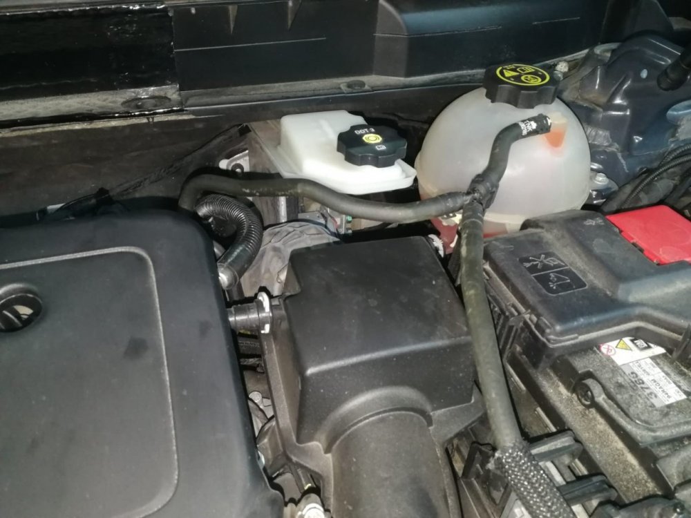

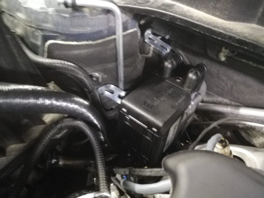

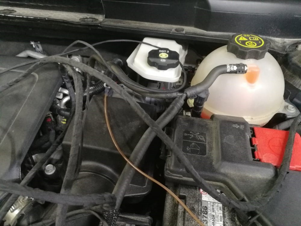

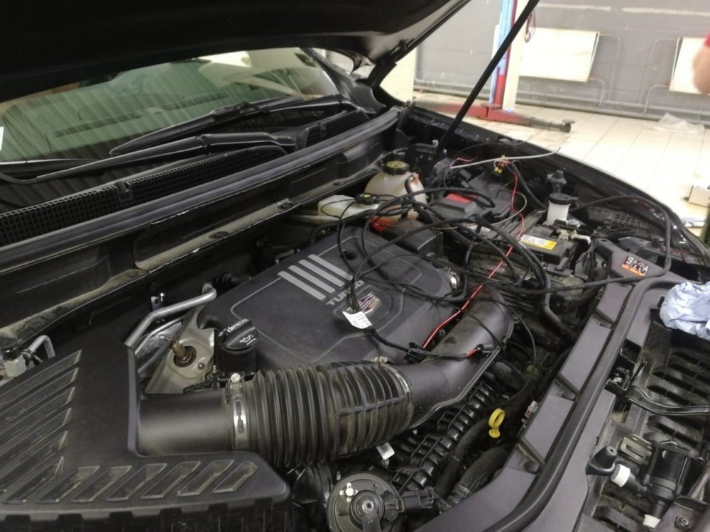

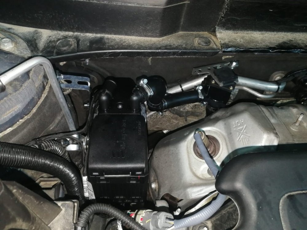

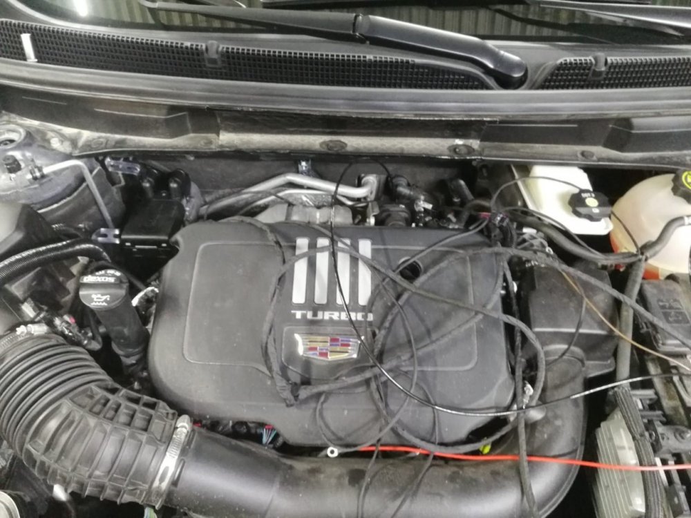

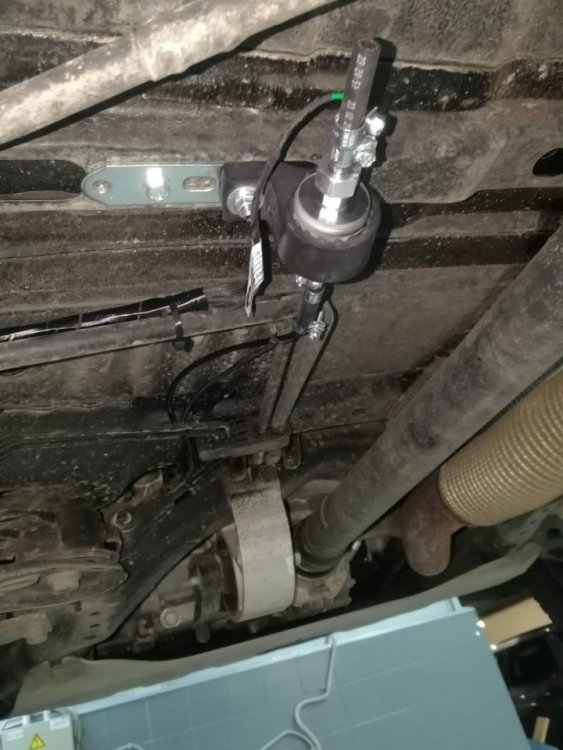

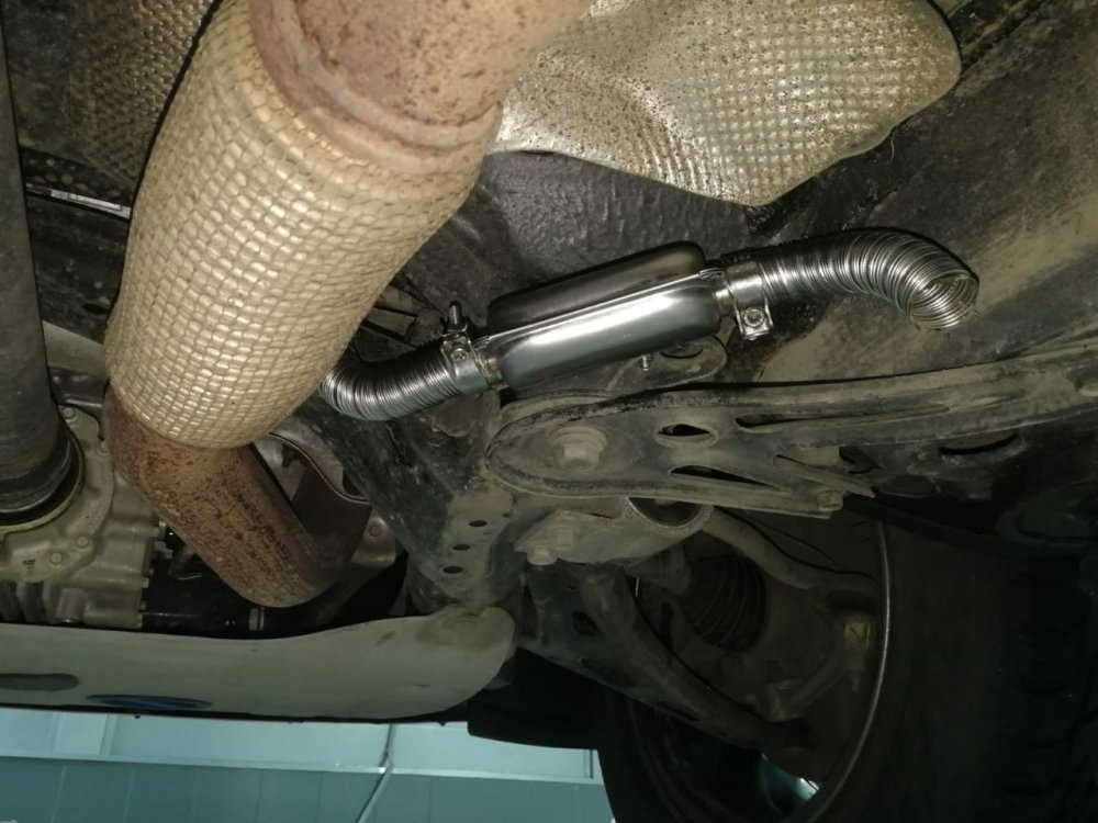

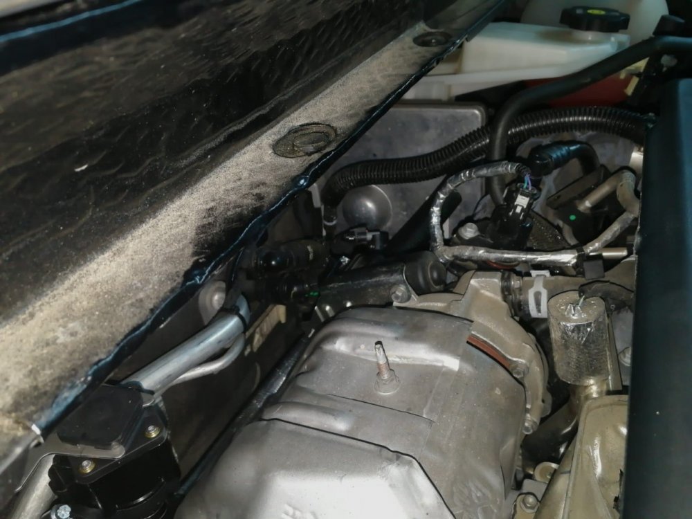

В первый день приехали оба мастера и в общем то, по сути установили котел и настроили все в сигнализации, вот фото:
7.thumb.jpg.d35c97364202d30fa970099cbbaf0c5a.jpg6.thumb.jpg.82f1c47f7528efbfcde3af13fe0487cb.jpg4.thumb.jpg.a4c04c34bd4885d3791f541f3fcc3df3.jpg3.thumb.jpg.1dff11b9d841e387b29cd61ca674eddb.jpg2.thumb.jpg.9c5da5f8a5420e5b557b632d7d825002.jpg1.thumb.jpg.521e113a887e3cf3e0debe5f1296316a.jpg10.thumb.jpg.b819a7155ee9f48439a89419e05d4b01.jpg8.thumb.jpg.b7732b14cc2c3bf4b0cf663cf23496df.jpg
В общем то я видел прогресс и отчет по фото, радости моей не было предела, потом пошли те самые ложки дегтя, первая из них:

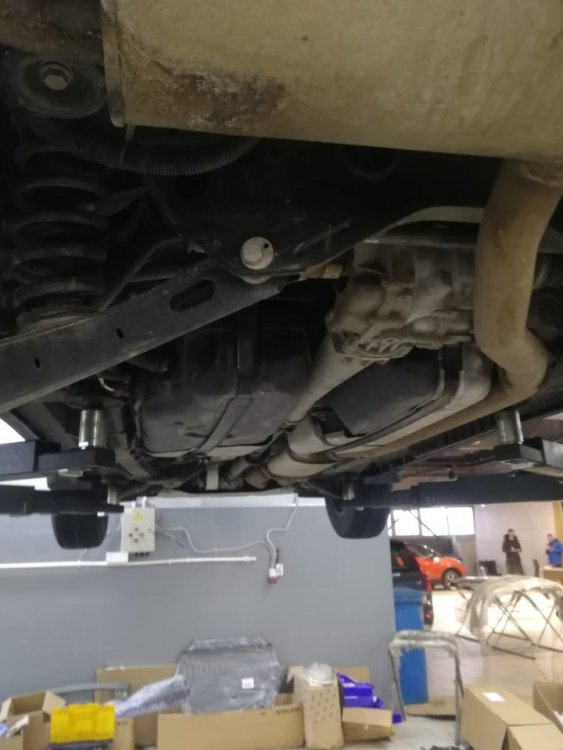

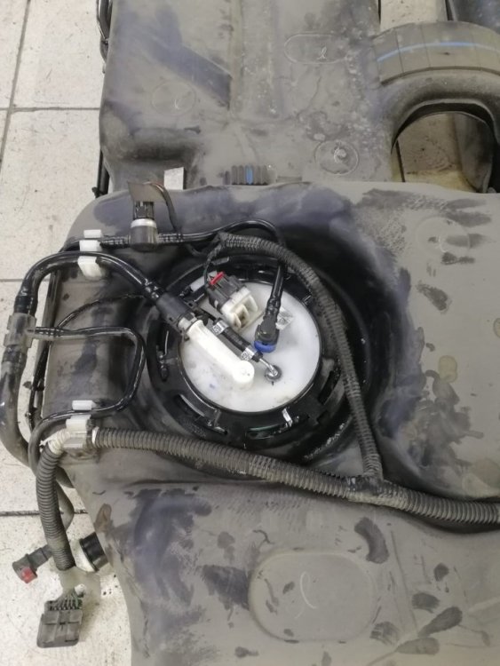

Проложили топливный шланг:

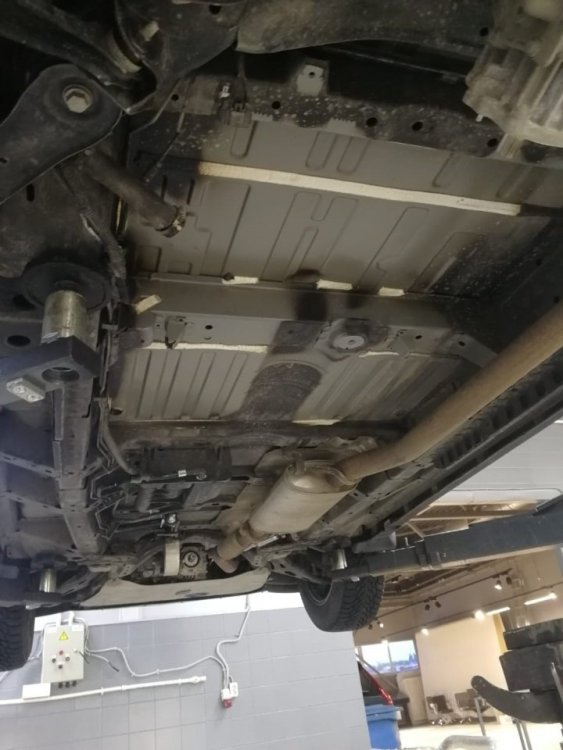

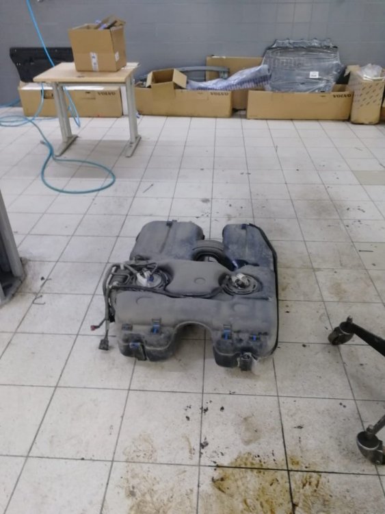

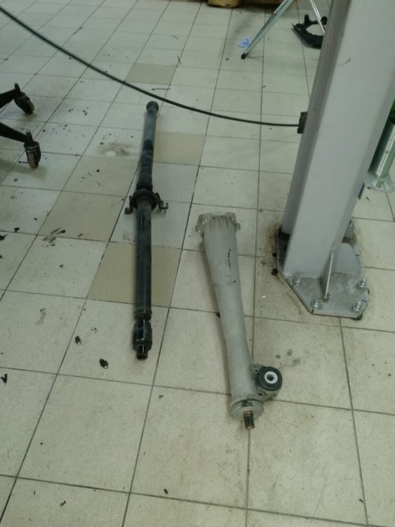

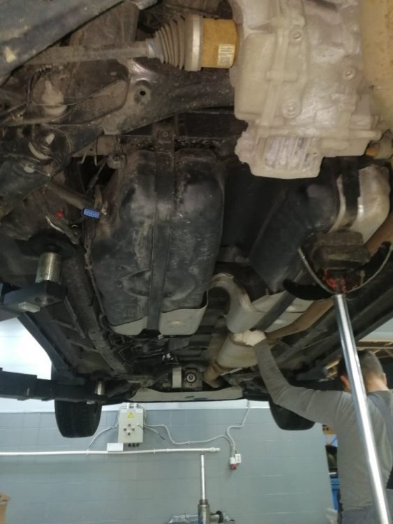

Далее полезли в салон к заднему сидению откручивать лючок и лезть в бак и тут вторая ложка, лючка нет! Мне позвонили и сообщили что, что бы сделать по нормальному, надо снять все с машины, редуктор, кардан итп, а это 10 трудочасов, понятно, я удивился и после общения сократил количество трудочасов... Но сумма все равно стала больше...
Поехали:

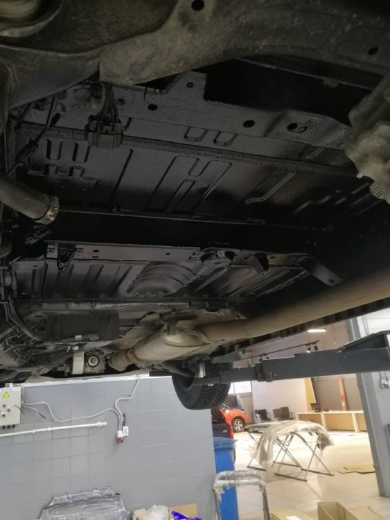

Все сняли и оказалось, что ранее есть просветы, без антикорозийки, мне все задули...
Вот собственно бак после установки доп магистрали:
Все поставили на место:

Решение с выхлопом не много смущает, по фото не совсем ясно куда выхлоп  в нынешнюю снежную зиму думаю он будет забиваться, по дорогам нашего региона это однозначно.

В чате говорили про это (глушитель), я связался с установщиком и мне показали, что ровно так нарисовано в мануале котла, мастер так же говорил, что так рекомендует ставить лексус и тойота, от кадика нет рекомендаций, по этому мастер не стал отходить от проверенного решения, ну будем смотреть...
