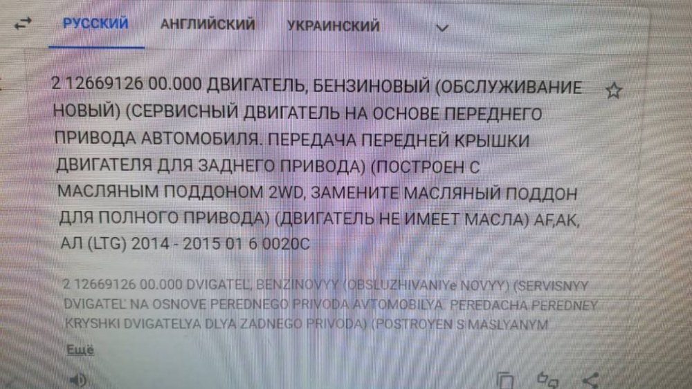

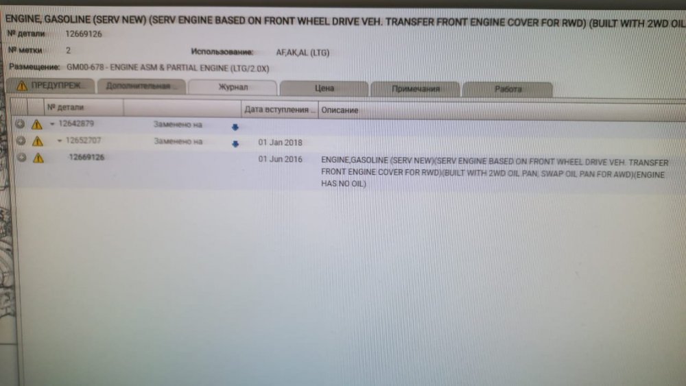

Это популярное сообщение. Saymon Опубликовано: 3 февраля 2022 Автор Это популярное сообщение. Жалоба Share Опубликовано: 3 февраля 2022 Сегодня начали устанавливать ДВС и у меня добавилось седых волос.Звонок от моего друга чей сервис где ставят ДВС:- начали устанавливать ДВС, и увидели, что он для автомобилей с RWD. На вашем поддоне есть отверстие для привода, а здесь его нет. Надо покурить и попить кофе чтобы понять, что делать дальше.После этого седых волос у меня добавилось.Сижу охреневаю, ведь проверял номер и через дилера, и во всех доступных каталогах.Звоню товарищу в магазин запчастей у него доступ есть к оригинальному каталогу, рассказываю всю ситуацию, говорит подожди проверю номер.Сижу уже думаю может пересорт, такое тоже бывает, номер на коробке один, а внутри лежит другое.Пару минут звонит мой товарищ из магазина и говорит всё нормально это очередной прикол от GM, есть сервисный лист перевод кинул мне на ватцап.В общем оказывается ДВС поставляется для моноприводных а/м, при установке на полноприводный замените поддон.Вот такой юмор от GM. Sent from my SM-G980F using Cadillac Team Russia mobile app Vitall M, DUST, MasterPlayer и 2 других отреагировали на это 5 Ссылка на комментарий Поделиться на других сайтах More sharing options...
