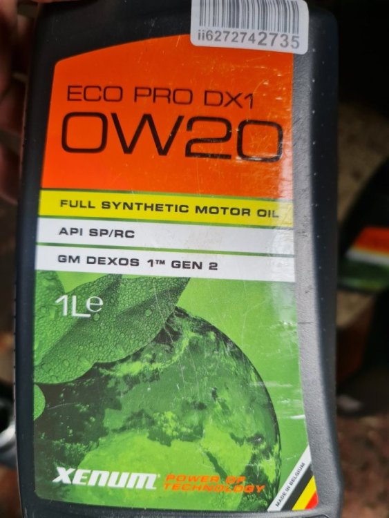

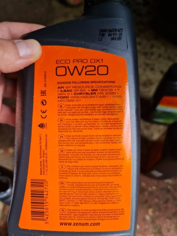

Zub Опубликовано: 23 мая 2024 Жалоба Share Опубликовано: 23 мая 2024 2 часа назад, Кадилак огонь сказал: Ребят какое масло лучше залить в Кадиллак ХТ5 2.0Т 2022 год пробег 60 тысяч у меня На 100 тыс. залил xenum eco pro dx1 0w20, проехал 4 тыс., наблюдаю пока, заказывал на озоне с магазина Xenum Russia Vitall M и Maxim отреагировали на это 2 Ссылка на комментарий Поделиться на других сайтах More sharing options...
