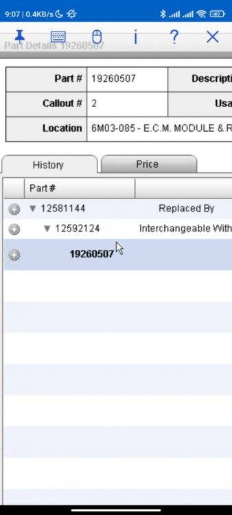

Сергей Ловлин Опубликовано: 29 января 2022 Жалоба Share Опубликовано: 29 января 2022 (изменено) Доброй ночи, подскажите пожалуйста какой блок здесь должен стоять. Cadillac SRX 2004года, задняя правая сторона. Спасибо. Изменено 30 января 2022 пользователем Сергей Ловлин Дополнительная информация Цитата Ссылка на комментарий Поделиться на других сайтах More sharing options...
Lev Опубликовано: 29 января 2022 Жалоба Share Опубликовано: 29 января 2022 А что за проблему пытаемся решить ? Там может быть, а может и не быть блок управления подвеской, в зависимости от комплектации. А ещё блок цифрового радио, опять же в зависимости от комплектации.Ну и RIM, но я его на фото вижу у вас.Возможно что-то ещё, тут надо понимать что смотреть, чтобы уже знать в каких дебрях сервис мануала искать.(1) Liftgate Lock/Unlock Relay (2) Digital Radio Receiver (U2K) (3) Electronic Suspension Control (ESC) Module (4) Automatic Level Control (ALC) Compressor (5) Suspension Damper - LR (6) Suspension Damper - RR Sent from my Redmi Note 9S using Cadillac Team Russia mobile app Цитата Ссылка на комментарий Поделиться на других сайтах More sharing options...
Сергей Ловлин Опубликовано: 30 января 2022 Автор Жалоба Share Опубликовано: 30 января 2022 Не можем понять из за чего не горят фонари заднего хода, не работает датчик температуры и датчик топлива на приборке. Думали что через блок этот идёт свет заднего хода. Цитата Ссылка на комментарий Поделиться на других сайтах More sharing options...
Lev Опубликовано: 30 января 2022 Жалоба Share Опубликовано: 30 января 2022 Не можем понять из за чего не горят фонари заднего хода, не работает датчик температуры и датчик топлива на приборке. Думали что через блок этот идёт свет заднего хода. Просто умер блок ЭБУ двигателяТочнее шина данных в нём которая используется в общении блока двигателя и других блоков. 3.6 что ли двигатель?Задний ход идёт с коробки но не напрямую в приборку, а через ЭБУ двигателя. Причем ЭБУ двигателя с коробкой общаются по шине HS CAN а дальше все блоки в машине общаются по однопроводной шине Class II Data, так вот она в блоке двигателя и умирает.Sent from my Redmi Note 9S using Cadillac Team Russia mobile app Maxim и Vitall M отреагировали на это 2 Цитата Ссылка на комментарий Поделиться на других сайтах More sharing options...
Сергей Ловлин Опубликовано: 30 января 2022 Автор Жалоба Share Опубликовано: 30 января 2022 Да, двигатель 3.6. Спасибо. Цитата Ссылка на комментарий Поделиться на других сайтах More sharing options...
Lev Опубликовано: 30 января 2022 Жалоба Share Опубликовано: 30 января 2022 Да, двигатель 3.6. Спасибо.Это так сказать болячка SRX до 2007 года и CTS первого поколения, я себе уже менял ЭБУ. В ветке первых ситиков очееень много тем с такой же проблемой.Sent from my Redmi Note 9S using Cadillac Team Russia mobile appИскать новый, любой из этих номеров.Б.у. кот в мешке, так как может быть с той же проблемой или умереть через месяц, а при замене блока его надо перешивать что стоит денег и если он с той же проблемой то в моменте привязывания ключей будет ошибкаSent from my Redmi Note 9S using Cadillac Team Russia mobile app Maxim и Vitall M отреагировали на это 2 Цитата Ссылка на комментарий Поделиться на других сайтах More sharing options...
