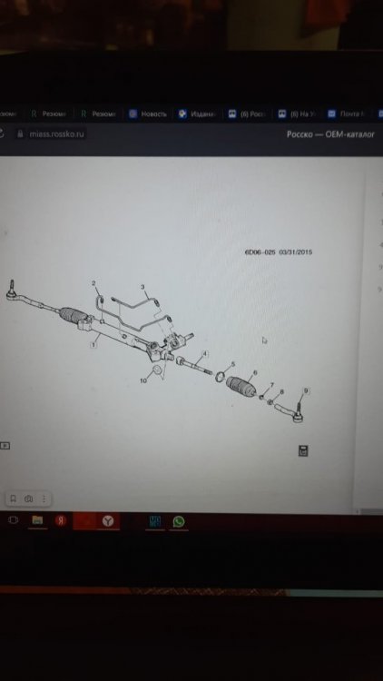

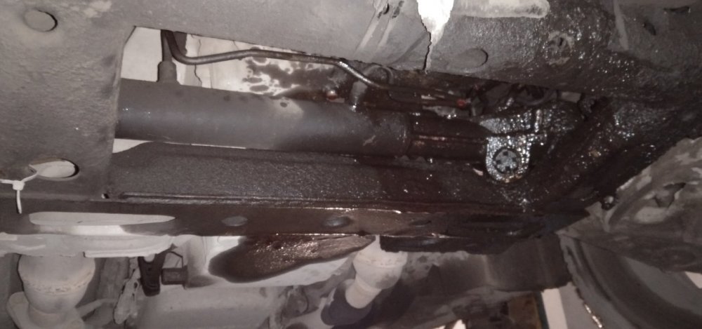

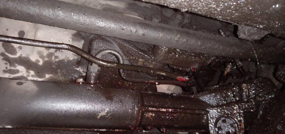

Антон74 Опубликовано: 20 февраля 2022 Жалоба Share Опубликовано: 20 февраля 2022 (изменено) Доброго времени суток! Подскажите пожалуйста, выбежала жидкость гидроусилителя,необходима замена трубки! Нашел саму трубку на схеме, но номера и название не могу найти, для заказа! Прошу поддержки, что это за трубка и где заказать? Трубка под цифрой 2 Машина: Кадиллак cts 1 2007 года 2.8 л. 215 лошадей Изменено 20 февраля 2022 пользователем Антон74 Добавление сведений Цитата Ссылка на комментарий Поделиться на других сайтах More sharing options...
Maxim Опубликовано: 20 февраля 2022 Жалоба Share Опубликовано: 20 февраля 2022 2 часа назад, Антон74 сказал: что это за трубка и где заказать? на рокавто глянул, нет такой отдельно, а что с ней стало? по каталогу в сборе с рейкой - 15878029 https://gmsklad.ru/catalog/cadillac/D-67D-CTS-2007/2908 Антон74 отреагировал на это 1 Цитата Ссылка на комментарий Поделиться на других сайтах More sharing options...
Антон74 Опубликовано: 21 февраля 2022 Автор Жалоба Share Опубликовано: 21 февраля 2022 12 часов назад, Maxim сказал: на рокавто глянул, нет такой отдельно, а что с ней стало? по каталогу в сборе с рейкой - 15878029 https://gmsklad.ru/catalog/cadillac/D-67D-CTS-2007/2908 Брызжет как из душа, тоненькой струйкой, при заглушено двигателе, без давления, просто сочится, в сервисе сказали перетерлась Цитата Ссылка на комментарий Поделиться на других сайтах More sharing options...
Maxim Опубликовано: 21 февраля 2022 Жалоба Share Опубликовано: 21 февраля 2022 8 часов назад, Антон74 сказал: Брызжет как из душа, тоненькой струйкой, при заглушено двигателе, без давления, просто сочится, в сервисе сказали перетерлась просто сбоку перетерлась? так отдай ее в конторы они тебе соберут новую на штатном крепеже Антон74 отреагировал на это 1 Цитата Ссылка на комментарий Поделиться на других сайтах More sharing options...
Антон74 Опубликовано: 21 февраля 2022 Автор Жалоба Share Опубликовано: 21 февраля 2022 2 часа назад, Maxim сказал: просто сбоку перетерлась? так отдай ее в конторы они тебе соберут новую на штатном крепеже Так и сделаю! В течении дня изготовят,говорят по крайне мерие! Главное что разобрали и собрали как было,без лишних запчастей)! Больше за это переживаю Цитата Ссылка на комментарий Поделиться на других сайтах More sharing options...

Это популярное сообщение. Антон74 Опубликовано: 18 марта 2022 Автор Это популярное сообщение. Жалоба Share Опубликовано: 18 марта 2022 В продолжении темы хотелось бы по Благодарить всех кто отреагировал и подсказал, помог советом, мнением!!! Был холодный февраль, крепчали морозы и в одно непрекрасное утро посетив стоянку, я как обычно принялся прогревать машину! При запуске появился сильный ГУЛ и очень ТУГО крутилось рулевое колесо, а точнее практически невозможно было повернуть, поворачивая его гул усиливался! Я заглушил а/м, оставив его на стоянке до вечера и помчался на работу! Вечером обнаружил красное пятно под передней левой стороной капота (если смотреть из нутри с вод.места)! Я набрал знакомого, подъехав он сказал что выбежала жидкость Гидроусилителя руля, возможно трубка перетерлась, возможно шланг лопнул или слетел! Чтобы доехать до сервиса (хорошо что он оказался не далеко) купил жидкость для ГУРА, залил и доехал! Подняв а/м на подъемнике первоначально было обнаружено.... перетерлась трубка под левой стороной двигателя (так как подушка двигателя навернулась) но сказали оставить а/м для более тщательного осмотра Я оставил ключи и вернулся домой! На следующий день позвонили и сообщили что... есть еще проблемные вопросы.. Нужно приобрести и заменить!!! Опора двигателя (подушка, я так понял она пневмо) - 22887775 Сальники на редуктор и тд сальник (1 шт) - 25861283 сальник (2 шт) - 25968537 Сама трубка (где на фото красная жидкость) Шланг высокого давления (тоже на фото ниже) Подвесной + масла Maxim, Vitall M и Lev отреагировали на это 3 Цитата Ссылка на комментарий Поделиться на других сайтах More sharing options...
Это популярное сообщение. Антон74 Опубликовано: 18 марта 2022 Автор Это популярное сообщение. Жалоба Share Опубликовано: 18 марта 2022 А/м простояла 1,5 недели с лишним, ждали з/ч и тд Поменял все что сказали Опора, трубки, шланги и т.д. Все работает норм!!! Единственный вопрос остался, занимаюсь щас им, масло в воздушный фильтр попадает! Но на этом сайте ДОБРЫЕ ЛЮДИ уже подсказали еще раз БЛАГОДАРЮ всех кто откликнулся!!!! прорабатываю версии УДАЧА что успел заказать з/ч до санкций (в связи с спецОПП), все пришло за 4-5 дней по прежним ценам на тот момент еще приемлемым и без того не дешевых на наши шикарные АВТО!!! Как что выясню, решу по воздушному фильтру - сообщу! СПАСИБО за поддержку!!! и за внимание!!! Надеюсь эта информация будет для кого то полезной!!! Lev, Vitall M и Maxim отреагировали на это 3 Цитата Ссылка на комментарий Поделиться на других сайтах More sharing options...
