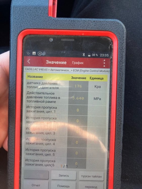

Amst911 Опубликовано: 9 марта Жалоба Share Опубликовано: 9 марта Парни , подскажите по давке топлива , эт че рыгануло тнвд или бензонасос? Симптомы: при кикдауне упирается в 6500 оборотов и не переключает передачу. Подумал дело в мафе, поскольку месяц назад сменил на Новый его , подкинул старый, скинул фишку , завёл и тд. , вообщем такая же ситуация ток теперь вообще глохнет как упирается в эти обороты при кикдауне. В чатах подсказали на бензонасос в баке , лаунч на холостых показывает 176кпа, глянул графики что выкладывали тут на форуме, вроде у всех повыше значение давления. По ошибкам с Новым мафом- вообще ниче Со старым р2190 ,р2101 когда заглохла В обычном режиме с активной ездой - никаких проблем и ошибок нет , ток при кикдауне Цитата Ссылка на комментарий Поделиться на других сайтах More sharing options...
Maxim Опубликовано: 9 марта Жалоба Share Опубликовано: 9 марта Воздушный фильтр менять первым делом) Цитата Ссылка на комментарий Поделиться на других сайтах More sharing options...
Amst911 Опубликовано: 9 марта Автор Жалоба Share Опубликовано: 9 марта 14 минут назад, Maxim сказал: Воздушный фильтр менять первым делом) Да, поскок ошибок по насосам нет , тоже подумал о нем и заказал ,завтра должен уже быть. Как поменяю - отпишусь помогло или нет. Цитата Ссылка на комментарий Поделиться на других сайтах More sharing options...
Maxim Опубликовано: 9 марта Жалоба Share Опубликовано: 9 марта Только что, Amst911 сказал: Да, поскок ошибок по насосам нет , тоже подумал о нем и заказал ,завтра должен уже быть. Как поменяю - отпишусь помогло или нет. бензонасос не верхах дергает так, как будто якорь 100кг из багажника вывалился и зацепился за асфальт))) точно бы заметил, ошибок еще не будет, ТНВД тот сразу выдает или engine reduced или P0087 и P0089 Цитата Ссылка на комментарий Поделиться на других сайтах More sharing options...
