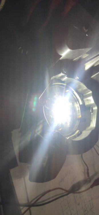

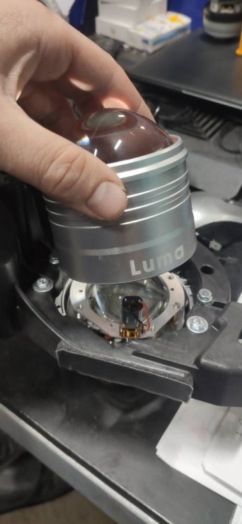

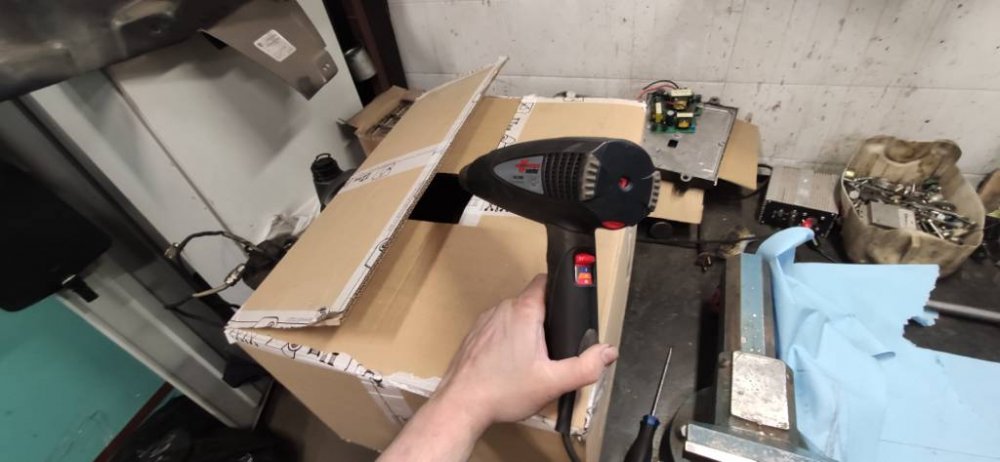

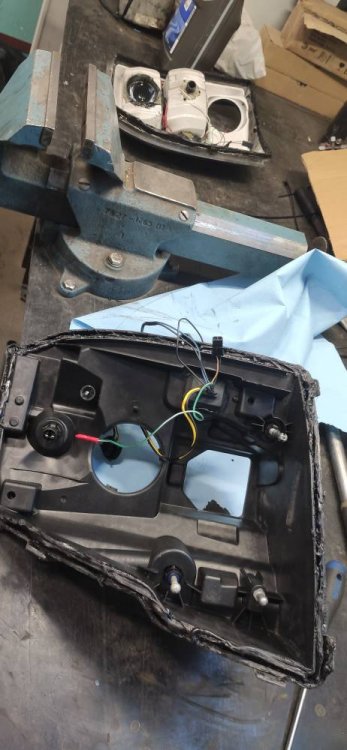

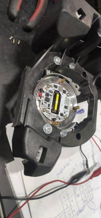

Axel0007 Опубликовано: 30 марта Жалоба Share Опубликовано: 30 марта День добрый. Перестала светить. Фара. Ну как перестала. То светит то нет. И в конце зимы вообще перестала. Не хотел снимать зимой. Но. В меня приехала дамам на нискосракой машине и сломала бампер. Я заказал с Владика бампер. Он пришел, а я все ждал когда снег сойдёт и гололёд. Жалко ставить вдруг опять дтп. Потому что прошло пол года после ремонта бампера как опять разбили. Не говорю, что мне и в задний въехали. Но они все сам сделал. И сверху дал. Настоящий мужик. Значит. Снял остатки бампера. И снял фару. Принес на стол. Кладём в коробку фару и греем феном. 10 минут и готово. Можно разрывать. Разрываем фару. И что мы видим. Жопа. Тюнинг ателье не церемонились. Все дендро фекальным способом. Но с наружи красиво. Чтож ... Продолжаем. Стоит линза. И светодиоды. Думаю куплю. Ага сейчас. Купил.... Две и за 30к. Но я же автоэлектрик. И разобрал линзу. Увидел что вентилятор не работал. Тот что охлаждал диод. Значит отпоялся. Греем феном его и пропаиваем. Тест. И все работает. Собираем в обратной последовательности. И за одно примеряем бампер. Единственный минус нет дырок под проушены для буксировке в бампере. Ну и фиг с ним. Вообщем результатом доволен. Фара светит и радует. Жду очередь на покраску и установку бампера. Замену лобового. И красить и править дверь багажника. Помялпсь когда порвался трос когда тянул сканию вместе с газелью. Решил, что тросы покупные говно. Купил стропу на 12 тонн. Полет нормальный. Всем советую. Sent from my Mi 9T Pro using Cadillac Team Russia mobile app Vitall M отреагировал на это 1 Цитата Ссылка на комментарий Поделиться на других сайтах More sharing options...
