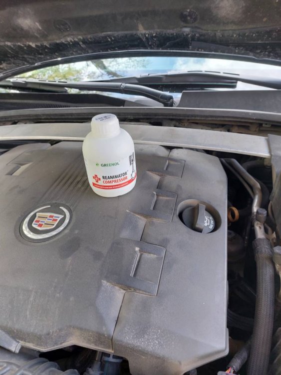

Tony Montana Опубликовано: 15 мая 2022 Жалоба Share Опубликовано: 15 мая 2022 В общем, перед заменой масла решил залить присадку в масло для промывки (фото приложил). После замены на новое масло (Syntix Puramic 5w30), после первого старта на холодную (первые 2-3 минуты) двигатель сильно троил и один раз заглох. По запаху выхлопа предположительно авто богатил смесь. После того как прогрелся все симптомы исчезли. Свечи поменял в этот же день на оригинал. Грешу на промывку, может у кого-то будут мысли куда смотреть и с чего начать? Sent from my SM-A525F using Cadillac Team Russia mobile app Maxim и Vitall M отреагировали на это 2 Цитата Ссылка на комментарий Поделиться на других сайтах More sharing options...
Maxim Опубликовано: 15 мая 2022 Жалоба Share Опубликовано: 15 мая 2022 Ну видать мощная присадка оказалась, может кольца отлегли так))) может при смене свечек фишку не защелкнули, продерни и когда свечки меняли не понял Цитата Ссылка на комментарий Поделиться на других сайтах More sharing options...
Coced Опубликовано: 15 мая 2022 Жалоба Share Опубликовано: 15 мая 2022 (изменено) 1 час назад, Tony Montana сказал: В общем, перед заменой масла решил залить присадку в масло для промывки (фото приложил). После замены на новое масло (Syntix Puramic 5w30), после первого старта на холодную (первые 2-3 минуты) двигатель сильно троил и один раз заглох. По запаху выхлопа предположительно авто богатил смесь. После того как прогрелся все симптомы исчезли. Свечи поменял в этот же день на оригинал. Грешу на промывку, может у кого-то будут мысли куда смотреть и с чего начать? Sent from my SM-A525F using Cadillac Team Russia mobile app Да ладно те) сам же понимаешь, промывка не причем. Видимо совпадение, или когда лазили под капотом, задели какой -нибудь провод на катушку. Где пропуски были? Изменено 15 мая 2022 пользователем Coced Цитата Ссылка на комментарий Поделиться на других сайтах More sharing options...
Tony Montana Опубликовано: 15 мая 2022 Автор Жалоба Share Опубликовано: 15 мая 2022 Да ладно те) сам же понимаешь, промывка не причем. Видимо совпадение, или когда лазили под капотом, задели какой -нибудь провод на катушку. Где пропуски были? Да в том и дело что сразу после промывки начал моросить. До этого все было идеально)Sent from my SM-A525F using Cadillac Team Russia mobile app Ну видать мощная присадка оказалась, может кольца отлегли так))) может при смене свечек фишку не защелкнули, продерни и когда свечки меняли не понялТак до замены свечек началось. Сразу после замены промывки и замены масел. Т.е. произвели замену масла, звел, начал троить, прогрелся и все прошло. Потом уже поменял свечиSent from my SM-A525F using Cadillac Team Russia mobile app Ну видать мощная присадка оказалась, может кольца отлегли так))) может при смене свечек фишку не защелкнули, продерни и когда свечки меняли не понялСвечи сам менял. Проверял по несколько раз, все отличноSent from my SM-A525F using Cadillac Team Russia mobile app Цитата Ссылка на комментарий Поделиться на других сайтах More sharing options...
Coced Опубликовано: 15 мая 2022 Жалоба Share Опубликовано: 15 мая 2022 99% контакт какой-то. Крышку декоративную снимали, фильтр масленый, могли нечайно задетьSent from my M2007J20CG using Cadillac Team Russia mobile app Цитата Ссылка на комментарий Поделиться на других сайтах More sharing options...
Tony Montana Опубликовано: 15 мая 2022 Автор Жалоба Share Опубликовано: 15 мая 2022 99% контакт какой-то. Крышку декоративную снимали, фильтр масленый, могли нечайно задетьSent from my M2007J20CG using Cadillac Team Russia mobile appТогда бы симптомы не уходили после прогреваSent from my SM-A525F using Cadillac Team Russia mobile app Цитата Ссылка на комментарий Поделиться на других сайтах More sharing options...
Maxim Опубликовано: 15 мая 2022 Жалоба Share Опубликовано: 15 мая 2022 Пары жижи попали в цилиндры возможно и после первого завода тройнуло, ну либо свечки уставшие были и совпало Tony Montana отреагировал на это 1 Цитата Ссылка на комментарий Поделиться на других сайтах More sharing options...
Tony Montana Опубликовано: 15 мая 2022 Автор Жалоба Share Опубликовано: 15 мая 2022 Пары жижи попали в цилиндры возможно и после первого завода тройнуло, ну либо свечки уставшие были и совпалоСклоняюсь к тому жеSent from my SM-A525F using Cadillac Team Russia mobile app Цитата Ссылка на комментарий Поделиться на других сайтах More sharing options...
