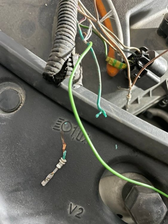

HappyS Опубликовано: 26 октября 2022 Автор Жалоба Share Опубликовано: 26 октября 2022 (изменено) Он не перетёрся. оно обломалось возле коннектора внутри проводки внутри провода под изоляцией сама жила лопнула К-Качество. Это не обрезано, это я натянул что б зачистить, надрезал слегка изоляцию и он у меня в руках остался. я так понимаю что работало \ не работало оно по вот этим двум жилкам: Изменено 26 октября 2022 пользователем HappyS Maxim отреагировал на это 1 Цитата Ссылка на комментарий Поделиться на других сайтах More sharing options...
Maxim Опубликовано: 30 октября 2022 Жалоба Share Опубликовано: 30 октября 2022 Странно, видел окислы, но чтобы отвалился не встречал Цитата Ссылка на комментарий Поделиться на других сайтах More sharing options...
