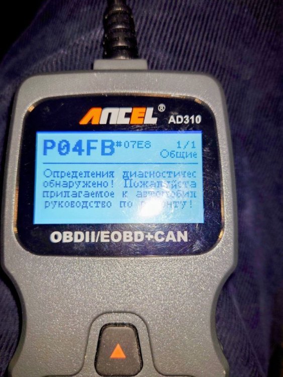

Vitall M Опубликовано: 9 января 2025 Жалоба Share Опубликовано: 9 января 2025 07.12.2024 в 18:49, Maximka сказал: Также появляется ошибка P04FB. Связано с зимой. А как можно подобраться к этому клапану сброса картерных газов PCV и трубке, которая к нему идет. Где это хозяйство расположено? Нашёл? Исправил? УСтранил? Ссылка на комментарий Поделиться на других сайтах More sharing options...

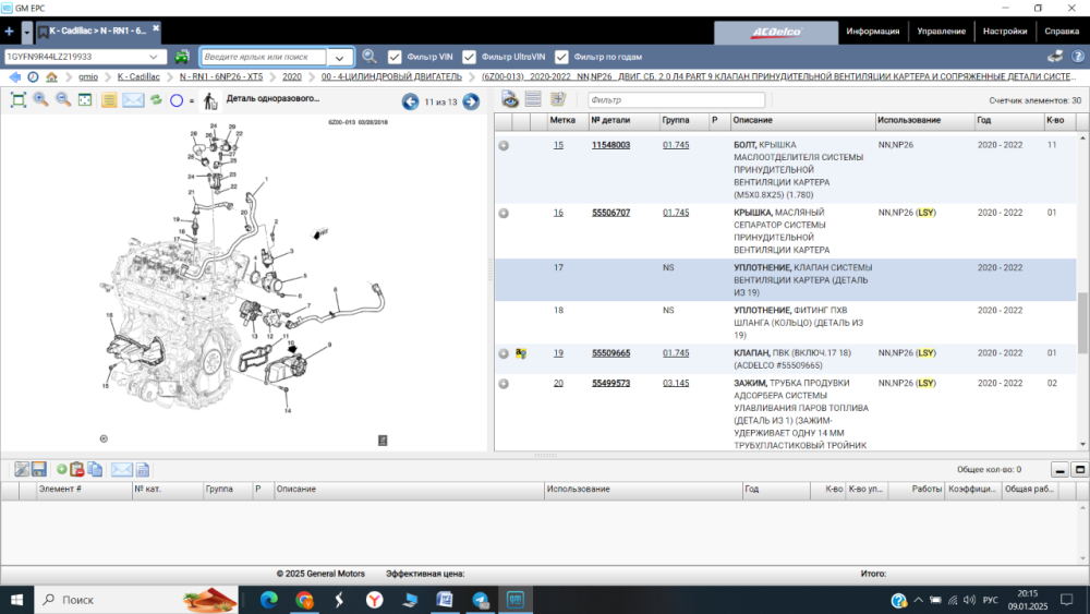

Vitall M Опубликовано: 9 января 2025 Жалоба Share Опубликовано: 9 января 2025 29 минут назад, Vitall M сказал: Нашёл? Исправил? УСтранил? клапан - 19, трубка - 21. подскажите где можно найти сервисный бюллетень? Ссылка на комментарий Поделиться на других сайтах More sharing options...
Vitall M Опубликовано: 9 января 2025 Жалоба Share Опубликовано: 9 января 2025 менять клапан -19 или датчик давления -25??? Ссылка на комментарий Поделиться на других сайтах More sharing options...

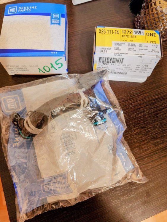

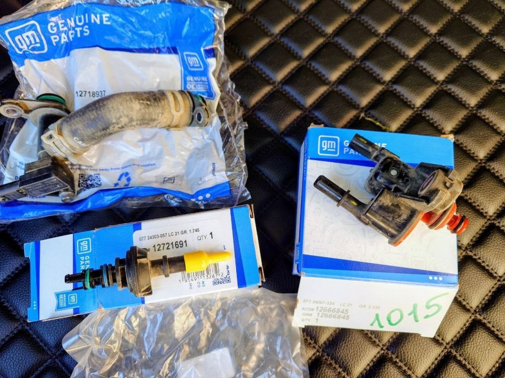

Vitall M Опубликовано: 20 марта 2025 Жалоба Share Опубликовано: 20 марта 2025 все чаще и чаще лезла эта беда, так как люди добрые не удостоили решением проблемы(скудная информация в сети) заказал по списку: ЗАМЕНИЛ вопрос только как менять правильно клапан😁 вообщем 22 дня ошибки нет Maxim и Zaharushka отреагировали на это 2 Ссылка на комментарий Поделиться на других сайтах More sharing options...
