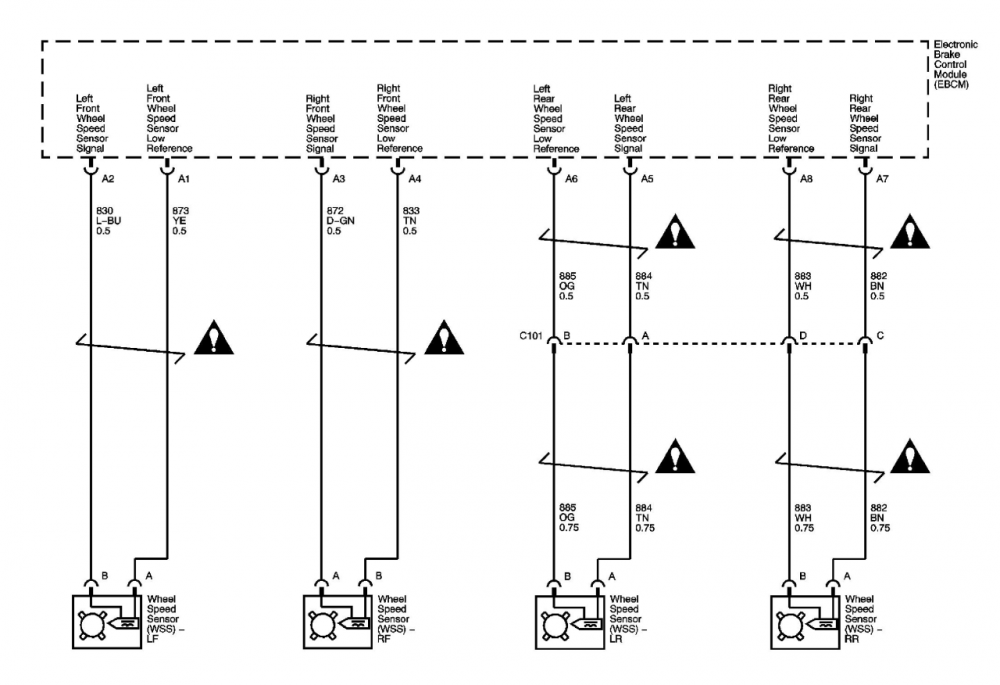

Lev Опубликовано: 11 января 2023 Жалоба Share Опубликовано: 11 января 2023 Поменять местами задние ступицы и проверить, на какое колесо ошибки - если станет правое - меняем ступицу или еще раз проверяем разъем на ступице, если останется левое, то проверяем контакты на разъемах по всему следованию от датчика на ступице до блока АБС Исходя из схемы выше, задние ступицы в отличии от передних имеют промежуточное соединение через разъем C101 в пинах B/A и D/C соответственно Разъем C101 - на картинке выше под номером 15, разъем на блок ABS - под номером 12 Чтобы добраться до разъема ABS необходимо снять переднее правое колесо (со стороны пассажира), переднюю часть переднего правого подкрылка, блок ABS будет ближе к бамперу на лонжероне. Так же точный код ошибки по ступице было бы неплохо добавить в тему. Maxim и Vitall M отреагировали на это 2 Цитата Ссылка на комментарий Поделиться на других сайтах More sharing options...
