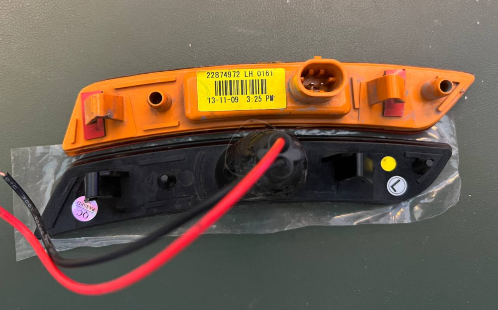

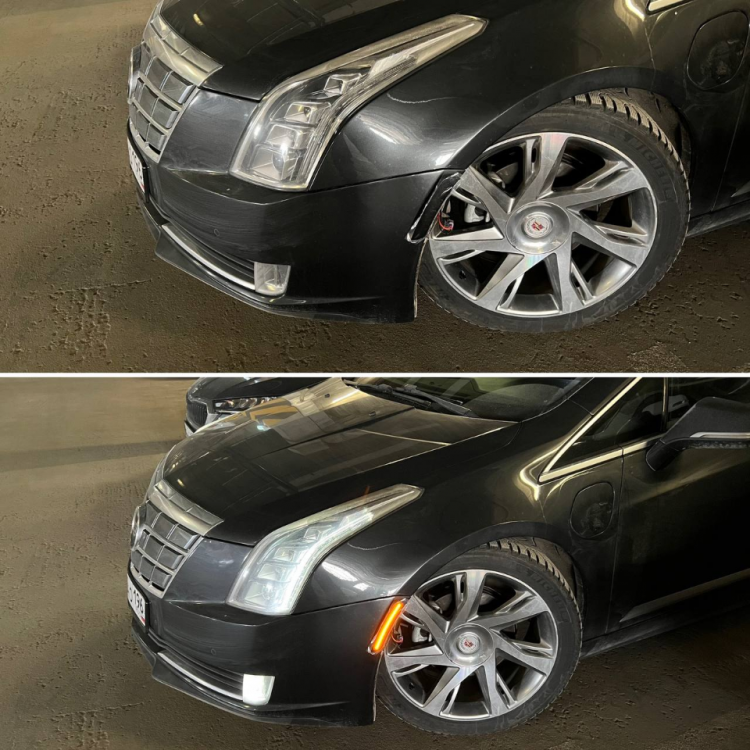

mikess Опубликовано: 5 февраля 2023 Жалоба Share Опубликовано: 5 февраля 2023 (изменено) Пересев с желтого американца на серый ... каждый раз смотрел на оранжевый пластырь сбоку на переднем бампере. Не понимаете о чем речь? Дарова: Цитата Быстрое гугление выдает номер запчастей 22874972 и 22874973. Которые подходят на ATS-V / CTS-V / XTS 2016-2019 годов выпуска ну и ELR 2014-2016. Ну не может же так быть что у обычных не V версий бампера другие. Еще пару минут поисков и оказывается эти Marker-Lights но уже с цоколями под лампу T10 также ставятся на обычные версии ATS / CTS 2016-2019 и Camaro 2016-2021 с номерами 23169181 и 23169182. Ну а дальше всё просто - ищем что нравится и заказываем Цитата Единственное что не решилось красиво - это разъем. Оригинальный разъем с цоколем стоит какой-то космос, например 25794790 - 4к рублей))) Если вдруг знаете какой патрон кадилаковский сюда подойдет - дайте знать Цитата Оригинал: А тут то что хотелось подобрать чтобы bolt-in (номер 3): А пока что пришлось прибегнуть к резиновому патрону за 200р :)) Жду потепления. Чтобы аккуратно вставить провода в разъем без всяких там колхозингов. Америкосы тоже подливают масло в огонь недавным видео. Даже на секунду захотелось Цитата https://imgur.com/a/NNJl0hD https://aliexpress.ru/wholesale?SearchText=Dynamic+Hood+Led+Light+kit Изменено 5 февраля 2023 пользователем mikess Сергей Николаевич и Maxim отреагировали на это 2 Ссылка на комментарий Поделиться на других сайтах More sharing options...

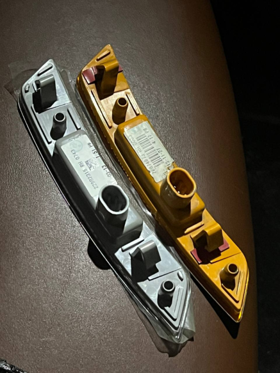

mikess Опубликовано: 8 мая 2023 Автор Жалоба Share Опубликовано: 8 мая 2023 (изменено) 2/6/2023 в 12:33 AM, mikess сказал: пару минут поисков и оказывается эти Marker-Lights но уже с цоколями под лампу T10 также ставятся на обычные версии ATS / CTS 2016-2019 и Camaro 2016-2021 с номерами 23169181 и 23169182. Галя, у нас отмена. По креплениям не подходит, хотя очень похоже. Попробую переклеить стекло, но есть подозрения о планируемом провале Но блин хочется: Изменено 8 мая 2023 пользователем mikess Maxim отреагировал на это 1 Ссылка на комментарий Поделиться на других сайтах More sharing options...

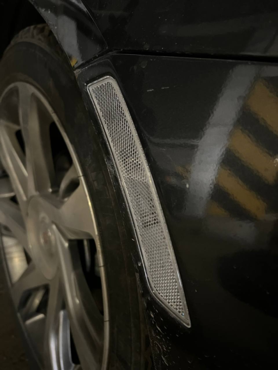

mikess Опубликовано: 29 апреля 2024 Автор Жалоба Share Опубликовано: 29 апреля 2024 (изменено) Номера православных белых катафот найдены от V версии (правда они без подсветки). Встали как родные: 22982314 22982315 Изменено 29 апреля 2024 пользователем mikess Maxim отреагировал на это 1 Ссылка на комментарий Поделиться на других сайтах More sharing options...
