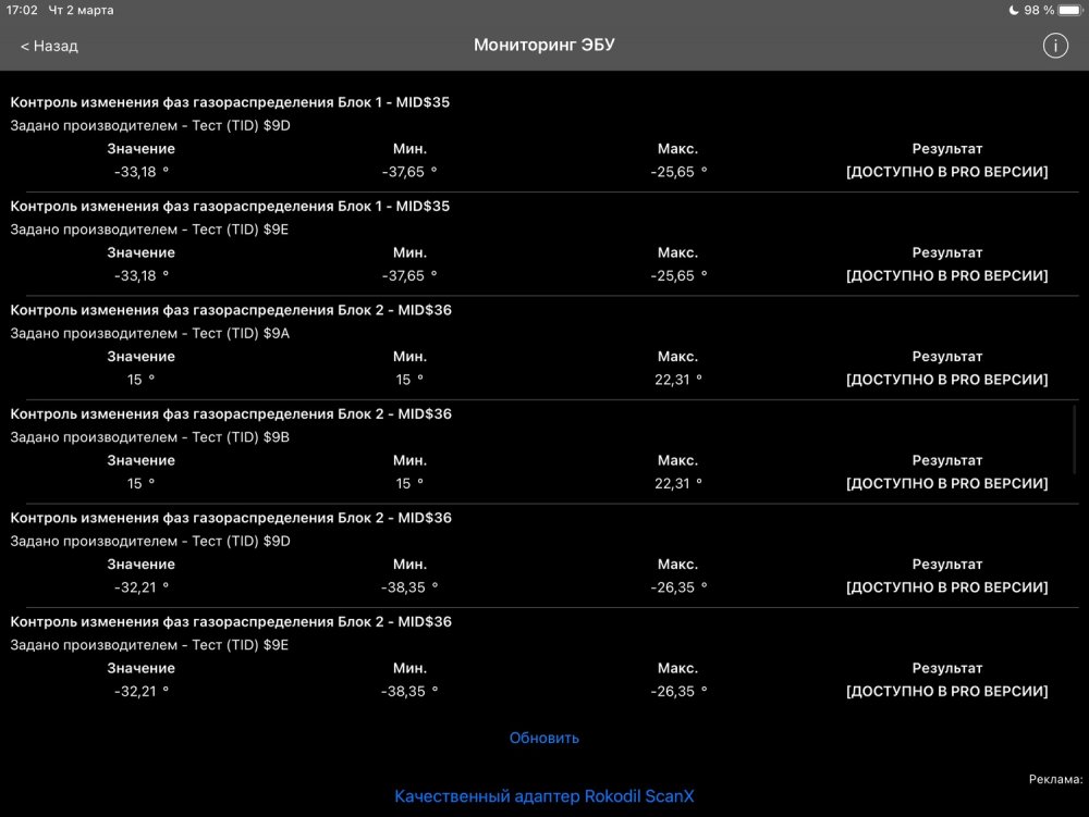

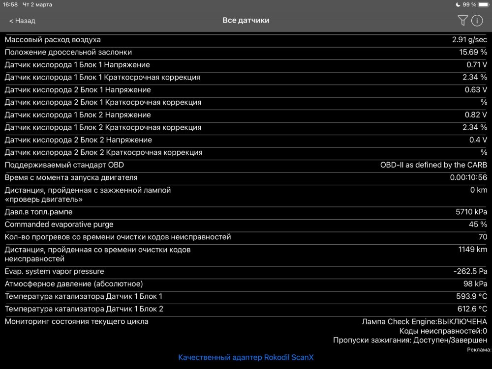

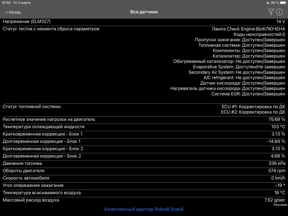

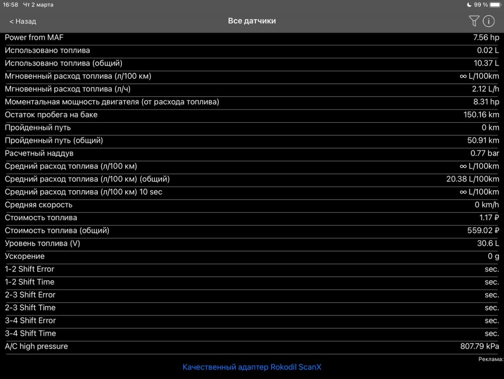

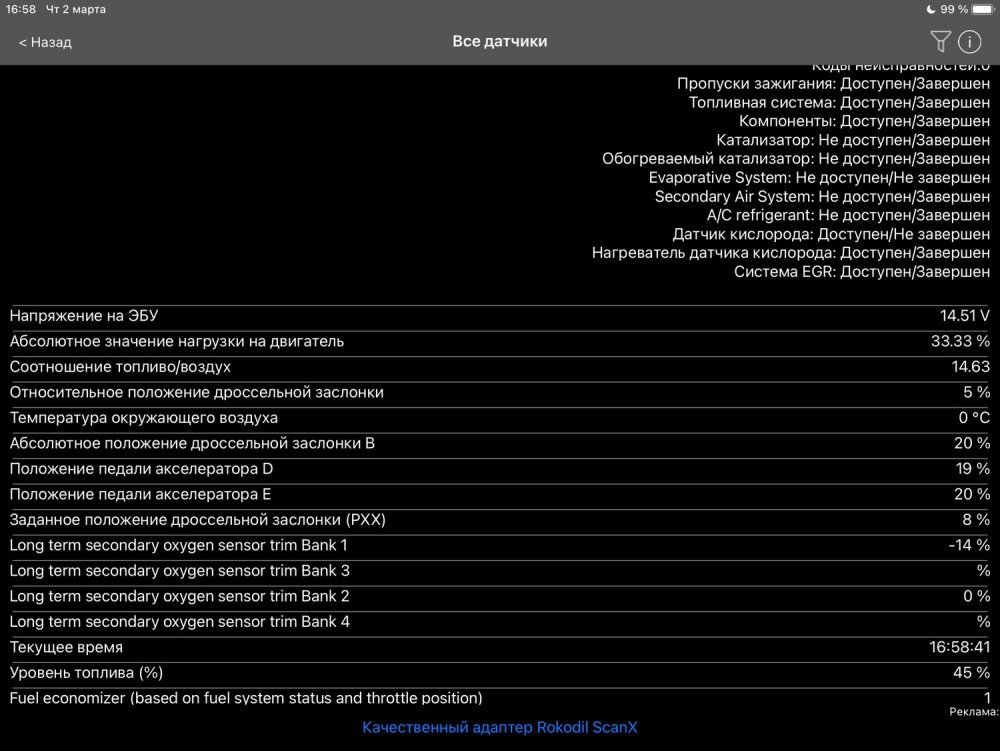

Roman.N Опубликовано: 2 марта Жалоба Share Опубликовано: 2 марта Доброго Всем времени суток. Являюсь обладателем cts 2, 3,6, 2011 года. С недавних пор столкнулся со следующими проблемами: автомобиль откровенно троит, во время езды, при нажатии на педаль газа иногда упирается в невидимую отсечку по оборотам, после «отпускания» педали и повторного нажатия обороты начинают идти в гору, как ни в чем не бывало, расход бензина в данный момент в передах 22л/100, по данным сканера Долговременная коррекция по Блоку 1 -14.84%. Из сделанного в последнее время: заменен дроссель, заменены все форсунки по правой голове (по левой вроде живы). Также предыдущим владельцем были вырезаны каты и изменен выхлоп.Прошу подсказать, что делать, куда смотреть, чего бояться?) Прилагаю данные со сканера obd 2 Отправлено с моего iPhone используя Cadillac Team RussiaОтправлено с моего iPhone используя Cadillac Team Russia Цитата Ссылка на комментарий Поделиться на других сайтах More sharing options...

Maxim Опубликовано: 2 марта Жалоба Share Опубликовано: 2 марта 1 час назад, Roman.N сказал: Также предыдущим владельцем были вырезаны каты и изменен выхлоп. ну начать надо с этого, что там наварили хрен знает, это напрямую влияет на топливные коррекции 1 час назад, Roman.N сказал: при нажатии на педаль газа иногда упирается в невидимую отсечку по оборотам, после «отпускания» педали и повторного нажатия обороты начинают идти в гору тут надо проверять воздушный фильтр, фильтр бензонасоса, может посмотреть показания педали газа сканером охлаждайка 103 это много, она до скольки доходит прежде чем вентилятор врубается на 2 скорость? она вообще работает? еще момент если каты вырезаны надо отшивать датчики вторые, чтобы мозги их не опрашивали Roman.N отреагировал на это 1 Цитата Ссылка на комментарий Поделиться на других сайтах More sharing options...
Roman.N Опубликовано: 2 марта Автор Жалоба Share Опубликовано: 2 марта охлаждайка 103 это много, она до скольки доходит прежде чем вентилятор врубается на 2 скорость? она вообще работает? Честно говоря на охлаждайку даже внимания не обращал, пока сканер не купил, по приборам в салоне все ок, только летом пару раз вентилятор в реактивный режим переходил Отправлено с моего iPhone используя Cadillac Team Russia Цитата Ссылка на комментарий Поделиться на других сайтах More sharing options...
