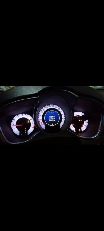

Троит ,потеря мощности, глохнет в последствии,горит чек stabili treck,мигает основной чек engine,компрессия упала в половину,свечи и катушки в норме. Произошло на трассе после резкого ускорения при обгоне. Перескок цепи?
