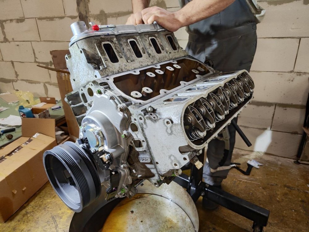

artbyz Опубликовано: 19 июня Жалоба Share Опубликовано: 19 июня Отшить amf в Москве могу как минимум два профильных сервиса, не понимаю в чем проблема. Сейчас ребята мне собирают мотор. Как раз с удаленным amf Цитата Ссылка на комментарий Поделиться на других сайтах More sharing options...
Plymouth76 Опубликовано: 20 июня Автор Жалоба Share Опубликовано: 20 июня 20 часов назад, artbyz сказал: Отшить amf в Москве могу как минимум два профильных сервиса, не понимаю в чем проблема. Сейчас ребята мне собирают мотор. Как раз с удаленным amf Тогда подскажите если разбираетесь. Есть два варианта, собирать корч на злом вале не хочу, так как требуются большие вложения, и мост менять и бублик. 1) Только удаление AFM, оставив VVT фазовращатель. Как я понял меняются лишь распредвал, компенсаторы, VLOM (гидроплита AFM) и корректировка ЭБУ. Поправьте пожалуйста, если я не прав 2) Удаление VVT и переход на звезду. При замене VVT на звезду требуется дополнительная настройка ЭБУ timing mapping. Кто это сможет грамотно сделать чтобы мотор не лег ? Цитата Ссылка на комментарий Поделиться на других сайтах More sharing options...
artbyz Опубликовано: 20 июня Жалоба Share Опубликовано: 20 июня 1 час назад, Plymouth76 сказал: Тогда подскажите если разбираетесь. Есть два варианта, собирать корч на злом вале не хочу, так как требуются большие вложения, и мост менять и бублик. 1) Только удаление AFM, оставив VVT фазовращатель. Как я понял меняются лишь распредвал, компенсаторы, VLOM (гидроплита AFM) и корректировка ЭБУ. Поправьте пожалуйста, если я не прав 2) Удаление VVT и переход на звезду. При замене VVT на звезду требуется дополнительная настройка ЭБУ timing mapping. Кто это сможет грамотно сделать чтобы мотор не лег ? По 1 варианту все верно ставится распредвал от лс3, все пассивные гидрики, гидроплита с заглушками масло каналов. По 2 варианту все то же самое только меняется механизм на распреде, плюс нужна другая передня крышка двигателя без Vvt. И то и то есть комплекты у Texas’s speed, но я например просто заказывал набор оригинальных запчастей. По настройке это по просто отключению amf это вообще очень простое действия, gm premium (партнер клуба сделает). По удалению Vvt то же, Единственно удаляя Vvt надо быть готовым в 1,5 кратному росту расхода в городском режиме. Если вы не собирайтесь выходить на мощность более 700лс. в этом нет не какого практического смысла, машина от этого быстрее не поедет. Maxim отреагировал на это 1 Цитата Ссылка на комментарий Поделиться на других сайтах More sharing options...
Plymouth76 Опубликовано: 20 июня Автор Жалоба Share Опубликовано: 20 июня 3 часа назад, artbyz сказал: По 1 варианту все верно ставится распредвал от лс3, все пассивные гидрики, гидроплита с заглушками масло каналов. По 2 варианту все то же самое только меняется механизм на распреде, плюс нужна другая передня крышка двигателя без Vvt. И то и то есть комплекты у Texas’s speed, но я например просто заказывал набор оригинальных запчастей. По настройке это по просто отключению amf это вообще очень простое действия, gm premium (партнер клуба сделает). По удалению Vvt то же, Единственно удаляя Vvt надо быть готовым в 1,5 кратному росту расхода в городском режиме. Если вы не собирайтесь выходить на мощность более 700лс. в этом нет не какого практического смысла, машина от этого быстрее не поедет. Спасибо большое ! А длина штанг останется штатной ? И клапанные пружины заводские остаются ? Я хочу все по-отдельности покупать от GM, видел наборы, там обычно самые дешманские сальники кладут и пластиковые направляющие Цитата Ссылка на комментарий Поделиться на других сайтах More sharing options...
