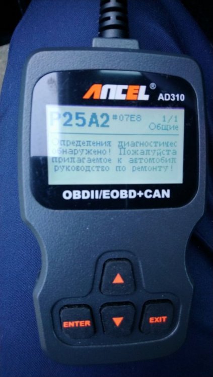

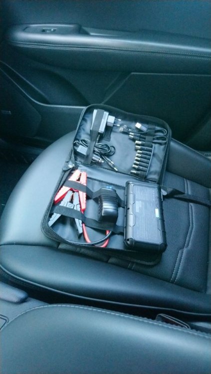

Vitall M Опубликовано: 28 июля Жалоба Share Опубликовано: 28 июля Пробег 84 000 км. Приехал домой , время 22:30(+/- 5 минут), поставил на сигналку и ушел. Ночью в 3:40 сработала сигналка по открытию капота, выглянул в окно, машина стоит рядом ни кого. Вышел, капот закрыт, машина с сигнализации не снимается, приложение показывает напряжение 5,6V. Почему не сработал автозапуск вопрос открытый?! Ключём открыл водительскую дверь, зажигание не включается, ни чего не работает ни одна лампочка не светится. Открыл капот, подключил ПЗУ, машина завелась без проблем, работает ровно, прокатился всё нормально. Заглушил, завел всё хорошо. Проверил в сигналке настройки автозапуска по напряжению слетели, установил заново. Закрыл машину, зашёл в подъезд сработал автозапуск по напряжению, думаю ладно-подзаряжается)). В 9:00 на работу выхожу завелась без проблем, доехал до конторы, ставлю на сигналку пол минуты и срабатывает автозапуск по напряжению. Вообщем: во время езды напряжение скачет 14,2-12,4VV, накатом сгорки повышается, педаль в пол )) понижается, при остановке 13,4-13,6VV. Как только ставишь на сигналку напряжение падает до 12,2 и срабатывает автозапуск. После автозапуска напряжение 13,6 и постепенно падает до пока не сработает заново автозапуск по времени примерно 6-8 часов. После запуска с помощью Беркута выскочила ошибка P25A2, через два запуска исчезла(больше не появляется) описания не нашёл (Это не часто встречающаяся неисправность в электрической цепи двигателя или автоматической коробки передач, вероятнее всего специфическая для Вашей марки автомобиля.) сейчас не ошибка главное)) в чём проблема??? варианты из сети это реле напряжения, стартер, аккумулятор Цитата Ссылка на комментарий Поделиться на других сайтах More sharing options...
Maxim Опубликовано: 28 июля Жалоба Share Опубликовано: 28 июля Ошибка скорее всего из-за просадок, а аккум возможно и приехал, у меня 2.5 года прожил и сдох Цитата Ссылка на комментарий Поделиться на других сайтах More sharing options...
Maxim Опубликовано: 28 июля Жалоба Share Опубликовано: 28 июля Надо зарядить его дома и нагрузочной вилкой потыкать Vitall M отреагировал на это 1 Цитата Ссылка на комментарий Поделиться на других сайтах More sharing options...
Vitall M Опубликовано: 1 августа Автор Жалоба Share Опубликовано: 1 августа 29.07.2023 в 01:02, Maxim сказал: Ошибка скорее всего из-за просадок, а аккум возможно и приехал, у меня 2.5 года прожил и сдох про ошибку так же подумал. а вот с аккумулятором, если конец то неожиданно. впервые сталкиваюсь что и трех лет не отходил, обычно автомобиль уходил(продовался) раньше аккумулятора))) Цитата Ссылка на комментарий Поделиться на других сайтах More sharing options...
Maxim Опубликовано: 1 августа Жалоба Share Опубликовано: 1 августа 6 часов назад, Vitall M сказал: что и трех лет не отходил для системы старт-стоп это обычное дело Цитата Ссылка на комментарий Поделиться на других сайтах More sharing options...
