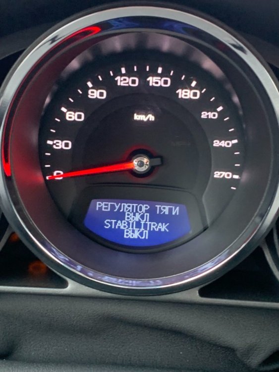

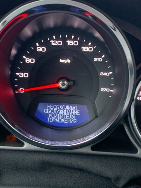

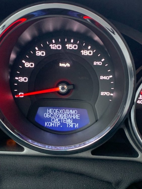

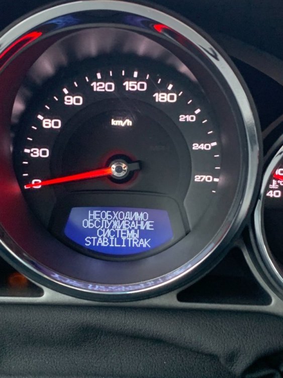

-  Часто выпадает ошибка системы стабилизации, так как машина думает, что вообще стоит, а когда начинает работает стабилизация, то машина оказывается в шоке...
photo_1_2023-08-18_23-58-10.thumb.jpg.8402a926a7d7fadb867a26142eed6284.jpgphoto_2_2023-08-18_23-58-10.thumb.jpg.436502255f8139aba02cfe19b7b8a481.jpg
photo_3_2023-08-18_23-58-10.thumb.jpg.14bab31becc403a7a1a36cbbf23d824f.jpgphoto_4_2023-08-18_23-58-10.thumb.jpg.7275df117186a06d4e91a5aa77621264.jpg
