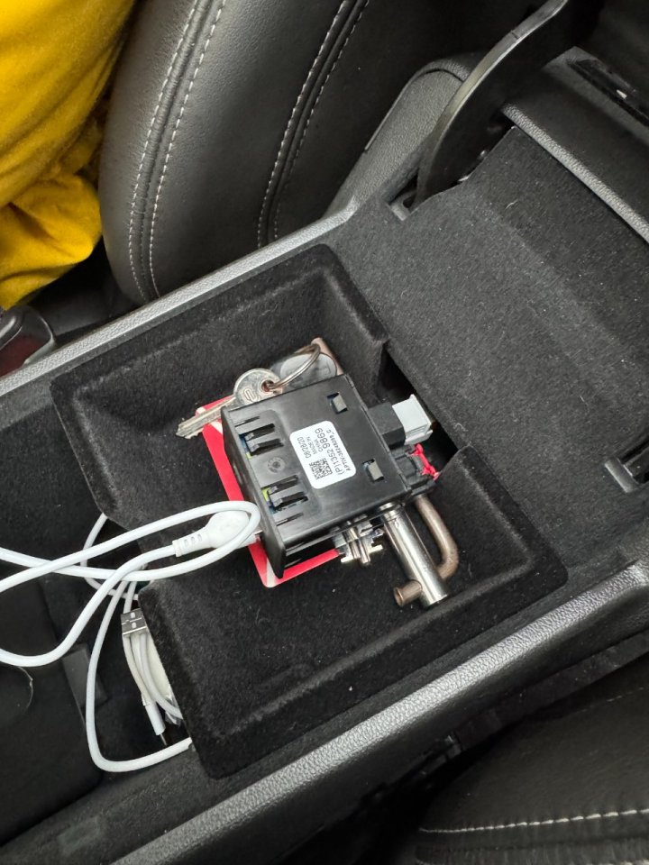

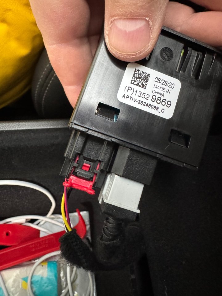

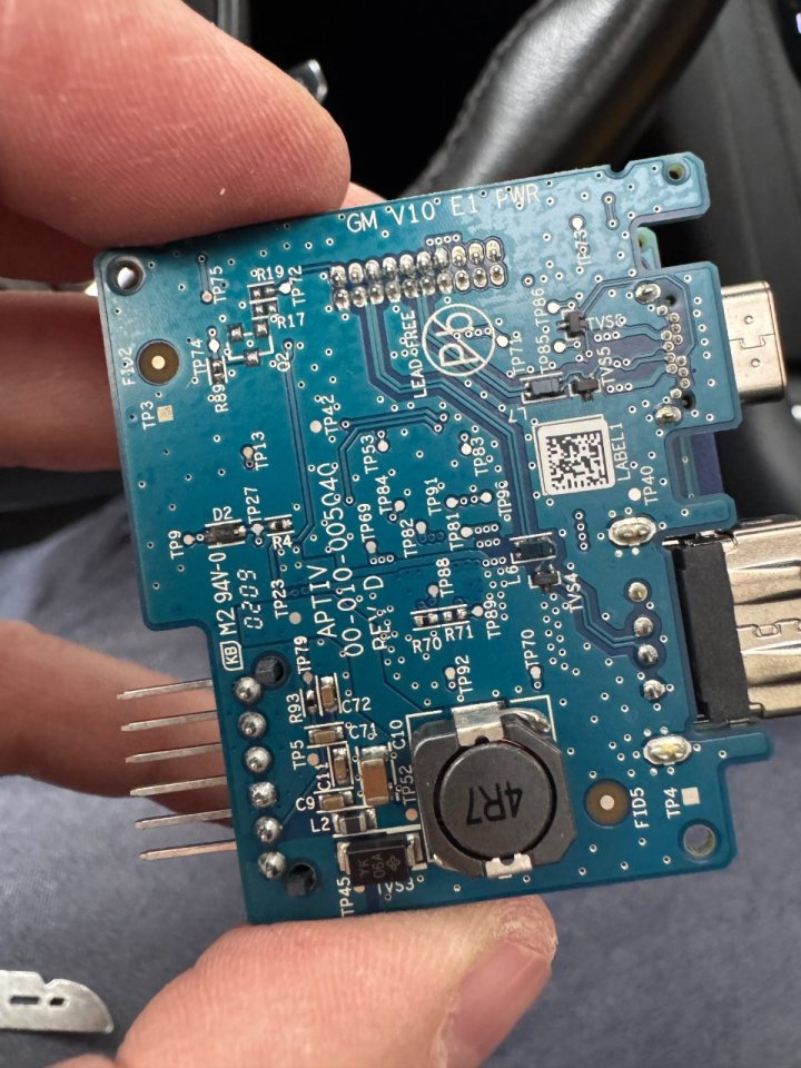

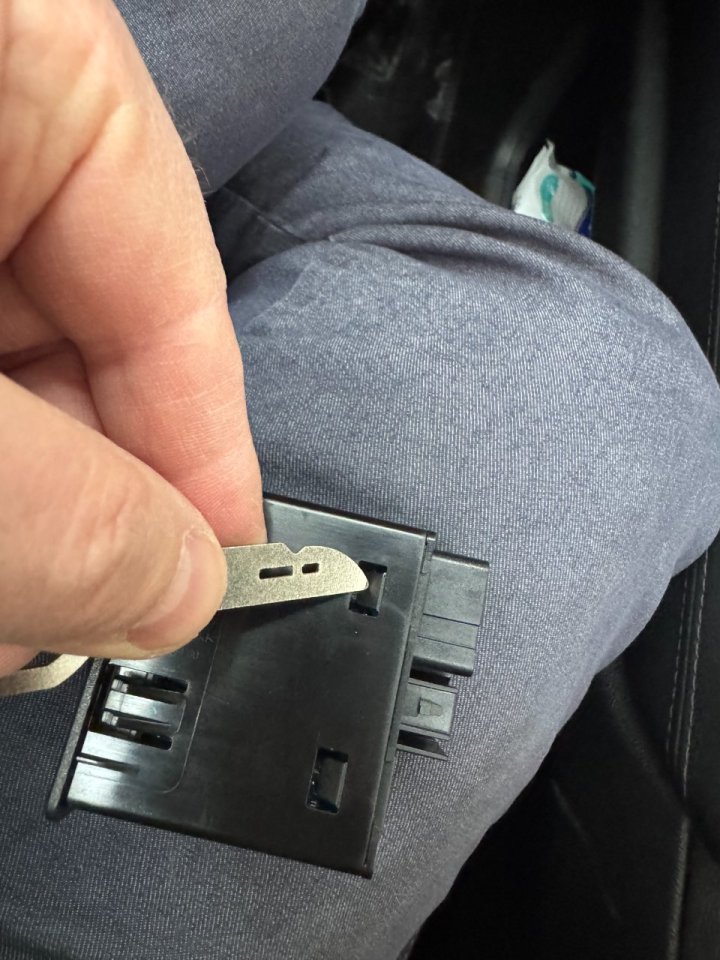

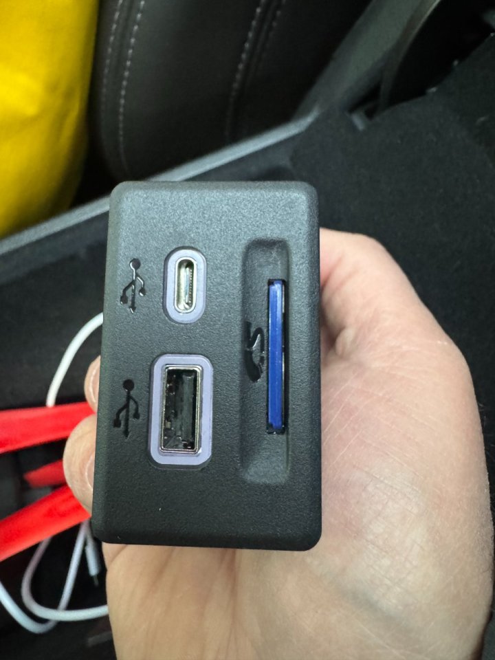

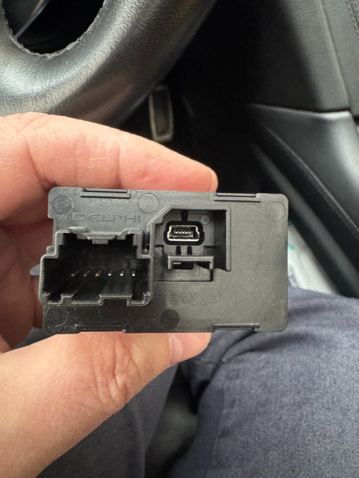

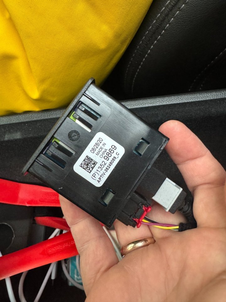

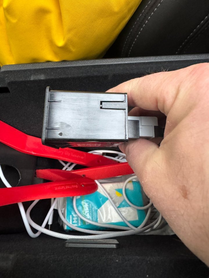

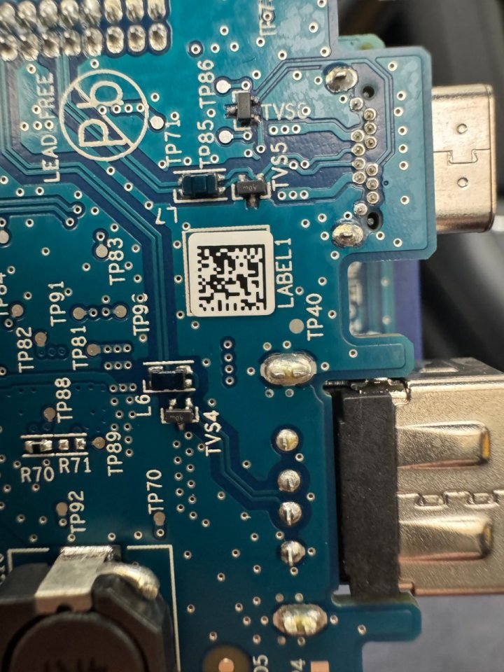

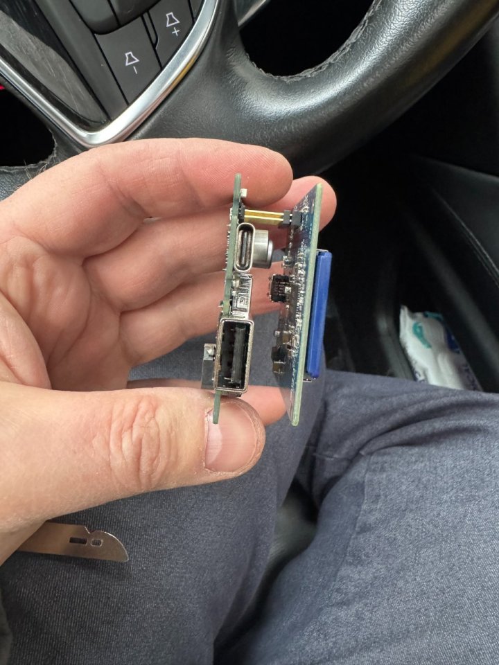

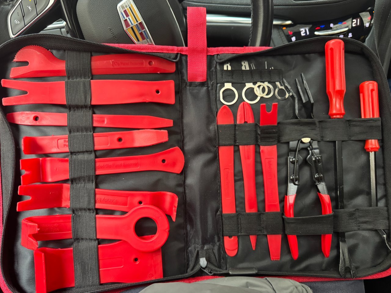

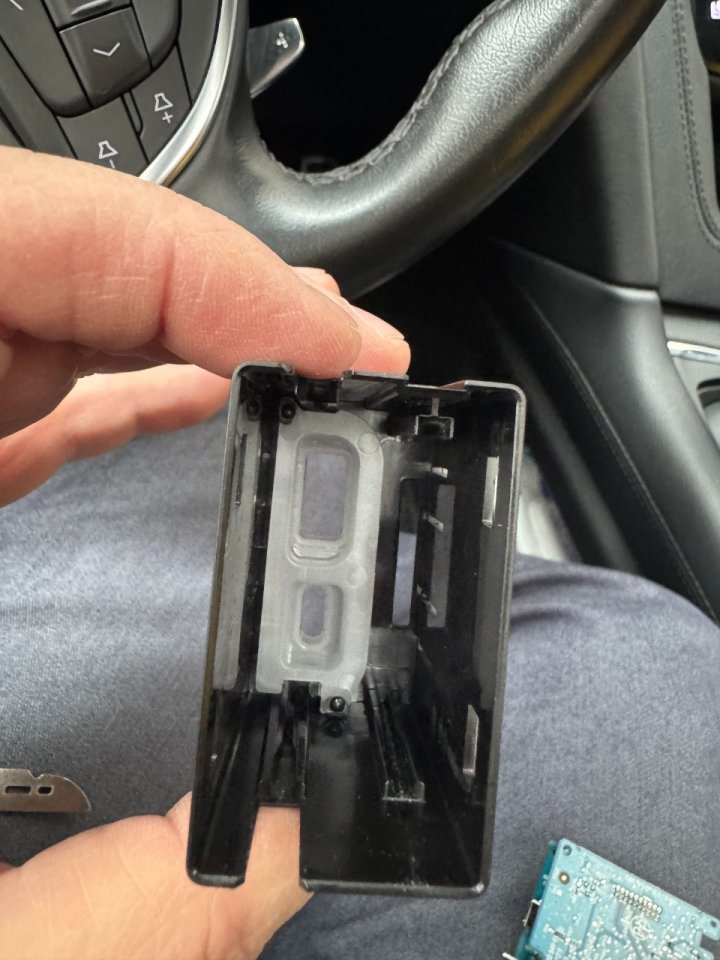

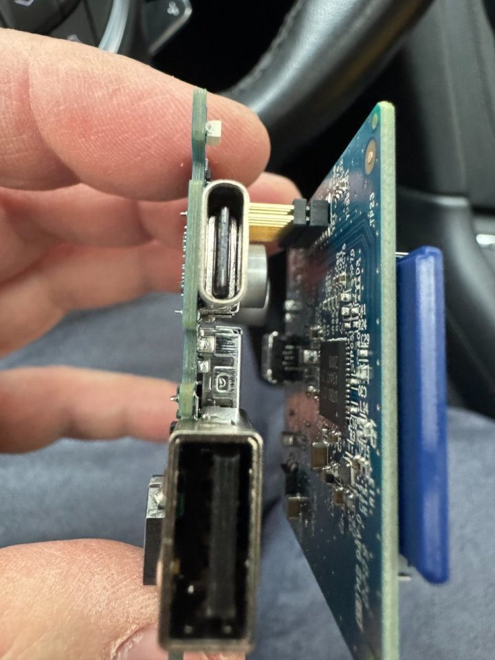

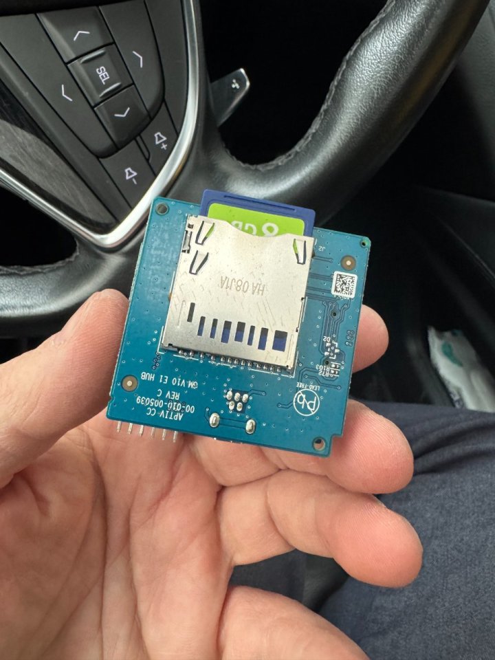

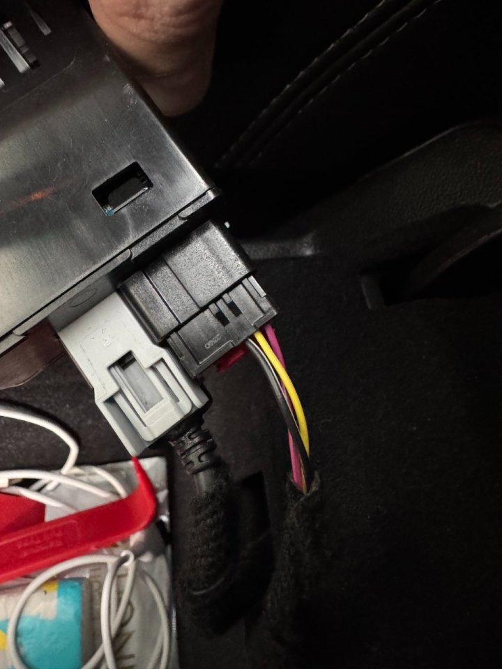

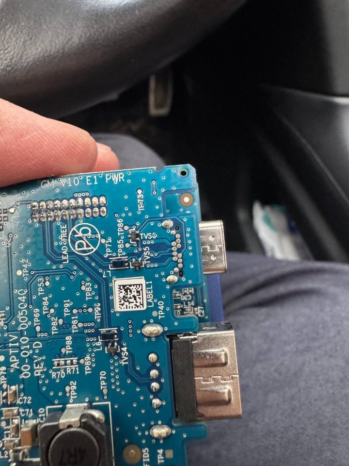

Сегодня разбирался с этой неисправностью, наделал кучу фоток. Выложу, может пригодится кому. 1. В сервисном мануале на стр. 201 нашел раздел AUDIO DISC PLAYER AND USB RECEPTACLE REPLACEMENT с картинкой. Не самая информативная, но стало более менее понятно, как снимать блок. 2. Для снятия раскопал в гараже вот такой набор: не самый качественный, но оень боялся повредить бархатистую поверхность бардачка. Подцепить блок в итогее окзалось проще всего за угол. Справиться можно было бы и обычным ножом с тупым концом, но лопаточками конечно удобнее. Вытащить блок это самое сложное. вот так он выглядит. Номер запчасти видно. На авито легко находится около пяти таких блоков б/у по цене от 2,5 до 5,5 тысяч. На алиэкспресс по номеру запчасти тоже появляется несколько предложений примерно по 1700 рублей, но мне было любопытно что внутри и я разобрал его. К блоку присоединяются два разьема: черный и серый. У черного сдвигаем красный флажок с сторону от блока и нажимаем черный язычок, который фиксируется красным флажком. После этого разъем легко снимается. У серого нажимаем на язычок и снимаем разъем. вот так выглядит блок с снятыми разъемами: Сам блок разбирается совсем легко. Поочередно нажимаем на язычки крышки блока, она легко отсоединяется. псле чего крышку снимаем и можно вытащить внутренности блока. Это две платы, соединенные между собой штыревым разъемом. Платы в корпусе просто вставлены в пазы и прижимаются крышкой. Вынимаются легко, если аккуратно. вот они: а вот корпус блока изнутри, без плат: рассмотрев платы, я решил что проще всего будет свозить блок в мастерскую, чтоб перепаяли разъем type-c, чем покупать б/у или с алиэкспресс, но мастерская в воскресенье не работает и я пока все собрал как было, только назад в стенку бардачка не стал защелкивать. И уже возле дома решил еще раз перепроверить - подключится ли телефон к CarPlay через type-c или нет. Соединил, а оно работает ))) Ну чтож, буду наблюдать. Если с неделю телефон нормально будет подключаться - соберу до конца. Перестанет - отвезу в мастерскую. Может просто помогло то, что я разобрал, собрал, подергал контакты. в том числе внутри блока. - Последняя неделя

Сегодня протестил подробнее. Похоже разъем type-c накрылся. Там два разъема - USB и type-c. Подключаю старенький iPhone7 через USB - зарядка идет, CarPlay сразу запускается. Подключаю iPhone 15 через type-c - зарядка то есть, то нет, CarPlay пытается запуститься, но постоянно происходит сбой. Шнурок менял на заведомо исправный. Видимо именно в гнезде проблема. В выходные попробую его аккуратно вытащить, там вроде две защелки всего. Напишу потом по результату. Я штатный, из комплекта с телефоном юзаю. -

Coced ответил в тему пользователя agricaev в XT5, 2.0Т, 2020 г.в. и далее
Разъем USB/AUX под замену. Бывает выгорают. Там в самом разъеме плата зарядки -

Всем привет! Собственно, проблема в названии темы: При подключении шнурком телефона к ГУ сначала перестал активироваться CarPlay но зарядка шла. Потом и заряжаться перестал. Грешил на шнурок, но замена его проблему не решила. Гнездо, куда шнур вставляется не разбито. Что ему в бардачке будет... В мануале нашел: "AUDIO DISC PLAYER AND USB RECEPTACLE REPLACEMENT", вроде блок разъемов просто выдергивается. Но поможет ли замена? Кто то с таким сталкивался?
