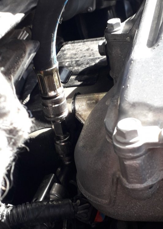

Уточню в этой теме.
Перед баком быстросьем пластиковый трогать опасно- потечет и не заметишь.
Наш быстросьем перед топл.трубкой у тнвд разьединяется как то трудно- может нужен спец.инстумент- не удалось. Хоть и в наборе для промывки есть переходники для GM.
Но прямо на вас в досягаемости смотрит клапан для поверки давления и спуска давления топлива!
Снимаете правый пластик над салон.фильтром для удобства. Откручиваете колпачек, выкручиваете ниппель(как колесный) и спокойно подключаете подачу жижи. Давление держал 3,5-4бара.
Диаметр резьбы этого соска кажется больше чем у колесного- колпачек визуально больше, не померил- проверьте.
Обратки в нашей системе нет- она тупиковая, поэтому маленький тнвд может столько надавливать.
Пережимаем шланг подачи.
Вытаскиваем предохр.насоса( а можете и оставить)- он в багажнике: верхний ряд, самый левый(передний).
Моемся и чистимся.
