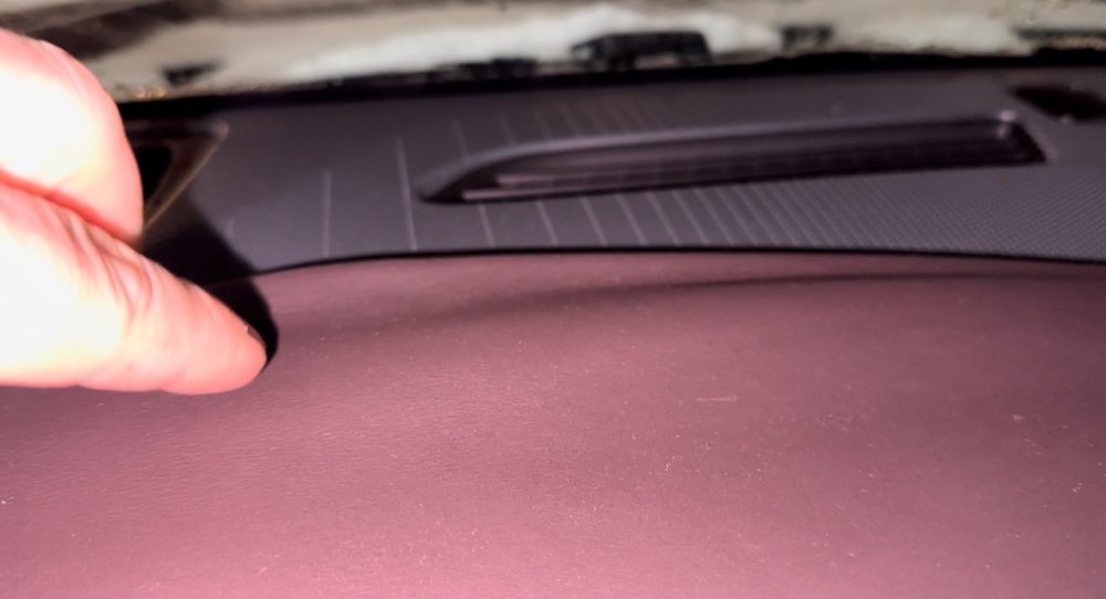

NORDctsCOUPE Опубликовано: 13 января 2024 Жалоба Share Опубликовано: 13 января 2024 (изменено) Просматривая одну из автомобильных передач увидел рекламу Тойоты Секвоя, решили с супругой скататься посмотреть. Скатались в мультибрендовый салон, потихоньку перебирая между Тойота, Шевроле и Кадиллак выбрали кадиллак. Сравнивая эти авто у него самый шикарный салон. Тест-драйва сейчас нет, покупаешь по факту кота в мешке. Понравится машина или нет, поймешь в процессе эксплуатации. Автомобиль приобретал новым в Фаворит моторс. Радости покупки не было предела, ездил и кайфовал 3-4 дня. В одно раннее утро, свет неудачно лёг на приборную панель и я увидел охренеть какую вздутую торпедо. Авто вернули на исправление дефекта, за 2 недели!!! Нам перешили данную деталь. Спустя неделю, сдохла правая подножка. Пока из неприятностей ничего не случалось. В целом, авто отличный, по динамике, на мой взгляд, получше 4. Нет толчков и пинков коробки из выхода при накате. На 4 это очень напрягало. Изменено 13 января 2024 пользователем NORDctsCOUPE Maxim отреагировал на это 1 Ссылка на комментарий Поделиться на других сайтах More sharing options...

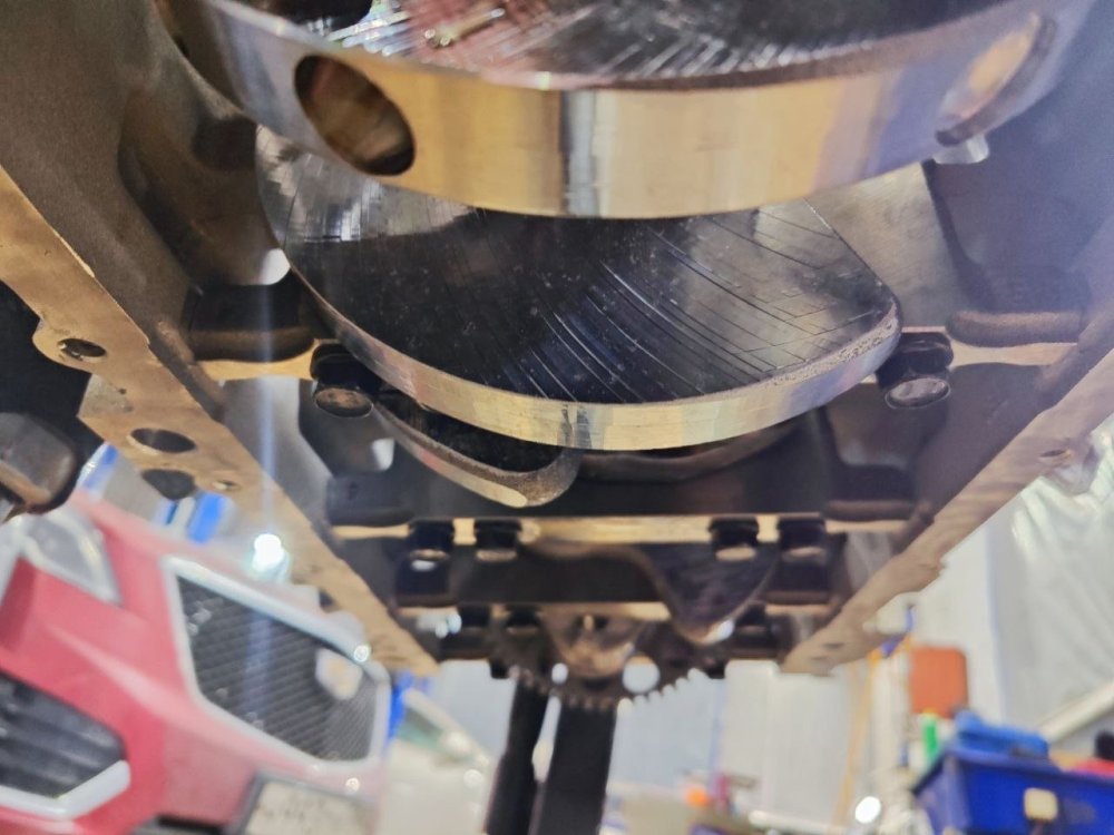

NORDctsCOUPE Опубликовано: 2 апреля 2024 Автор Жалоба Share Опубликовано: 2 апреля 2024 Мотор в итоге сдох, не до конца заклинил, вовремя перестали ездить после первых симптомов. Было два пути восстановления мотора, полная замена и замена неисправных деталей, с учетом пробега 10000км, решили обойтись ремкомплектом. Заказано: -Коленвал -Шатуны -Вкладыши коренные, шатунные -Сальник коленвала передний, задний -Болт ГБЦ (посоветовали новые, т.к. старые не затягивают нормально второй раз) -Прокладка задней крышки и прочие прокладки, долго писать. -Маслонасос решили поставить гм, тот, который советовал Артём закажем и по приезду воткнем. Коленвал и многие из запчастей уже приехали в сервис к Саше, началась обратная сборка. Еще неделю на каршерингах и можно делать тестовые заезды. Repet и Maxim отреагировали на это 1 1 Ссылка на комментарий Поделиться на других сайтах More sharing options...
