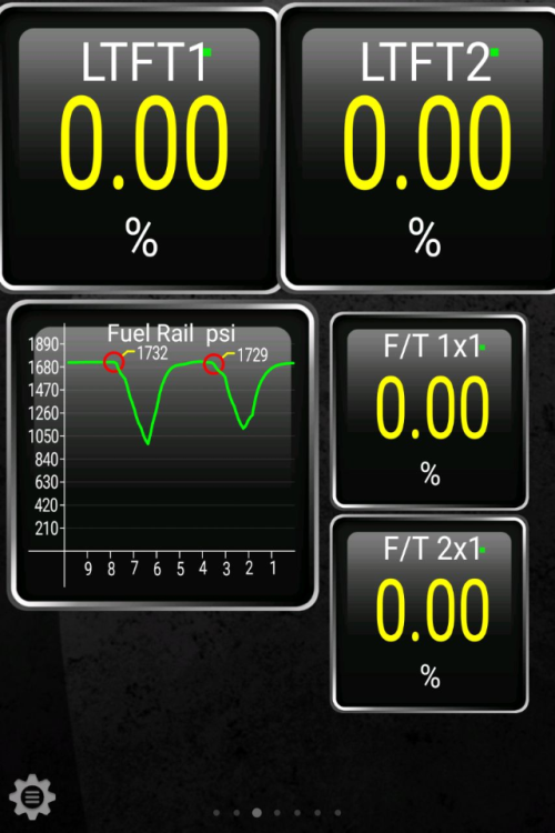

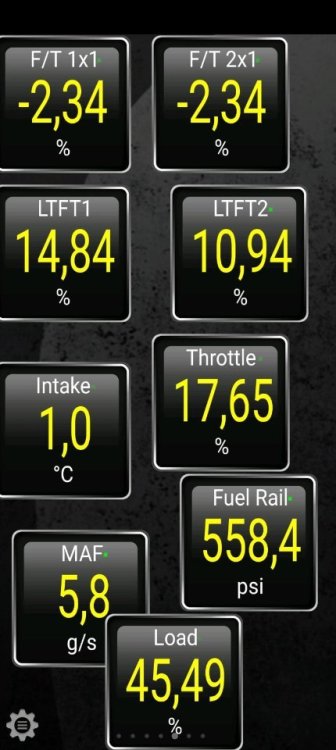

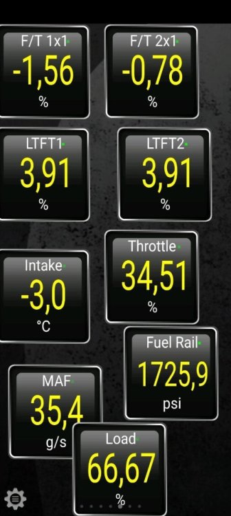

vanaxxx29 Опубликовано: 18 января 2024 Автор Жалоба Share Опубликовано: 18 января 2024 Newbie 13 Город: Новосибирск А/м: Cadillac stc 2 Опубликовано 17 декабря, 2023 (изменено) Доброе времени суток всем! У меня возникла такая проблема. Как я понимаю что у меня бедная смесь. Показатели Кратковременные коррекции около 0 +-7 по обоим банкам. Но больше находятся Плюсе Долговременные коррекции (банк1) +11% на холостых, при езде увеличивается Долговременные коррекции (банк2) +8% на холостых, при езде увеличивается На холостых немного подтряхивает. Тяга в двигателе есть, педаль газа реагирует быстро, масла от замены до замены, ошибок не каких нет. Что было выполнено. Замена форсунок. Замена кислородного датчика 1 банк2 Чистка дроссельной заслонки Замена MAF Отшил кислородные датчики вторые Замена свечей Замена катушек Замер компрессии в цилиндрах (12) Проверка на подсос воздуха не обнаружено. 1 фото это на холостых 2 фото это при езде 1000об и 60скорость Ссылка на комментарий Поделиться на других сайтах More sharing options...
zverradze Опубликовано: 18 января 2024 Жалоба Share Опубликовано: 18 января 2024 ты же писал, что заменил тефлоновые кольца на форсунках и коррекции пришли в норму и второй момент, не вижу, чтобы клапаны мылись и камера сгорания чистилась хоть каким-то сольвентом Ссылка на комментарий Поделиться на других сайтах More sharing options...
vanaxxx29 Опубликовано: 18 января 2024 Автор Жалоба Share Опубликовано: 18 января 2024 Тефлоновые кольца поменял уменьшилась долговременная коррекция когда едешь на срокость быдл +20%. Ведать через них был подсос воздуха. На СТО сказали Клапаны чистые. А камеры сгорания как чистить? А может цепи ГРМ вытянулись? У меня сейчас реальный пробег 116 тысяч И коррекции долговременно както странно работают, то по обоим головам ровные то по одной меньше чем другой и расход бортовой компьютер показывает 33л на 10км по трасе расход при скорости 150км/ч показывал 14л Ссылка на комментарий Поделиться на других сайтах More sharing options...

Maxim Опубликовано: 24 января 2024 Жалоба Share Опубликовано: 24 января 2024 19.01.2024 в 02:27, vanaxxx29 сказал: А, что вы с этим делали? тоже настраивали? Expand решил проблему настройкой форсунок у Владимира SPECD, все встало в 0, даже короткие не шевелятся! 18.01.2024 в 15:17, vanaxxx29 сказал: И главное чеков не каких не вылазит. Expand он лезет когда +-30 коррекция становится уже Ссылка на комментарий Поделиться на других сайтах More sharing options...
