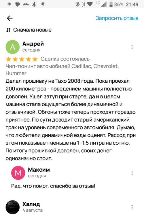

Maxim Опубликовано: 21 ноября 2024 Автор Жалоба Share Опубликовано: 21 ноября 2024 Прошили Chevrolet Tahoe 2008, 5.3L помоему, после криворуких мастеров, что каты удаляли и что-то там настроили))) в итоге владелец был вынужден купить бу мозг и ездить без абс, ткс итд, тк блок двс чужой, прошили родной, все поехало отлично, куча ошибок пропала, приборка чистая, поехало как новое! Vitall M отреагировал на это 1 Ссылка на комментарий Поделиться на других сайтах More sharing options...
Maxim Опубликовано: 22 ноября 2024 Автор Жалоба Share Опубликовано: 22 ноября 2024 21.11.2024 в 20:20, Maxim сказал: Прошили Chevrolet Tahoe 2008 А вот и отзыв подъехал! Ссылка на комментарий Поделиться на других сайтах More sharing options...

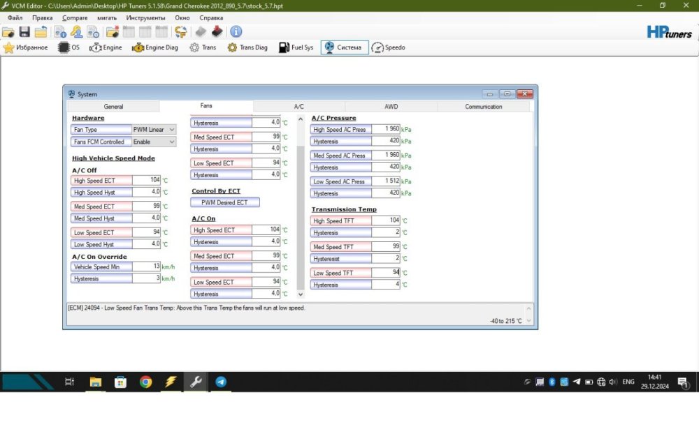

Maxim Опубликовано: 29 декабря 2024 Автор Жалоба Share Опубликовано: 29 декабря 2024 Прошил сегодня такого зверя, 2012 года Grand Cherokee 5.7L, требовалось понизить темп включения вентилятора, с завода средняя и последняя скорости включаются на 110 градусах, антифриза, что там с маслом страшно подумать! Понизили до 94 low, 99 - mid, 104 High, посмотрим как будет себя вести! Дальше попробуем прибавить динамики и отзывчивости педали газа, скорости коробке! У того же владельца SRX 3.6, 14 года, тоже подготовили прошивку чтобы ехал на все свои 320 сил! 😎 Vitall M отреагировал на это 1 Ссылка на комментарий Поделиться на других сайтах More sharing options...
