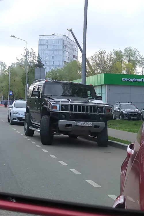

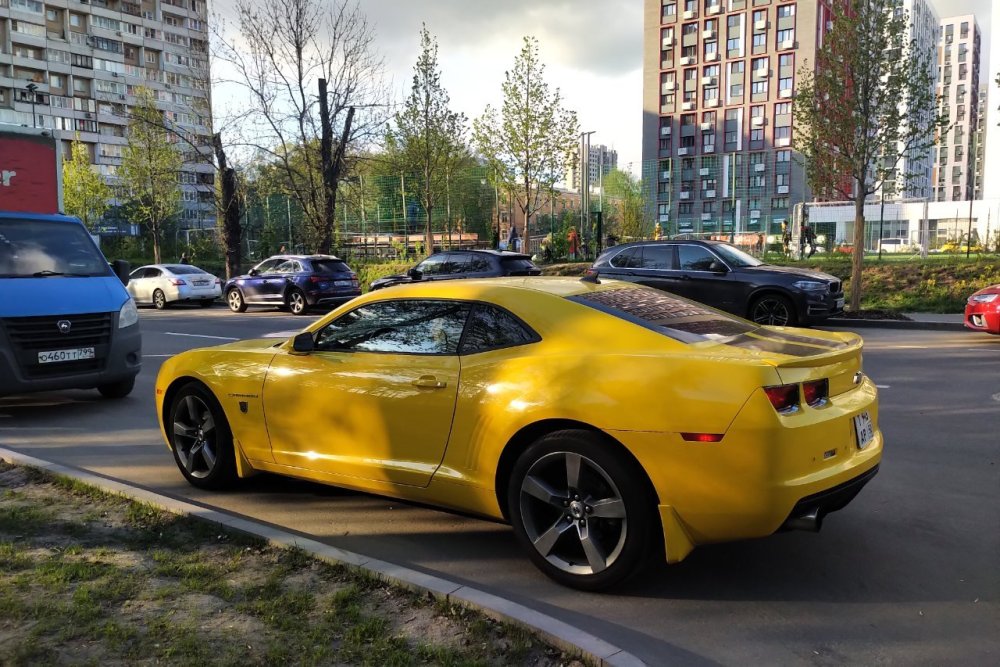

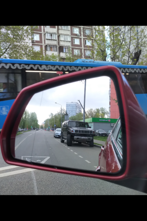

Maxim Опубликовано: 27 апреля 2025 Автор Жалоба Share Опубликовано: 27 апреля 2025 И сразу же еще один с какой-то дико кривой (дергала коробка адски) прошивкой от непонятного тюнера из Беларуси, Володя даже отказался ее делать, пришлось залить сток по вину, поехала сразу как новая (спасибо GM Premium и @krenkel) и теперь взяли в работу, зальем через недельку две, тк человек из другого города приехал. Таких 1500 машин в мире, трансформер едишн йоп! Дальше был клубный Hummer H2, 6.2L, 6 ступ 9 год, тоже после известного тюнингиста хаммеров, владелец решил сменить ее, т.к имеется большой расход, как газа так и бензина, толчки в акпп, жесткая работа на холостом ходу, пауза при включении D, ошибка по смеси. Все проблемы были устранены, двигатель наконец заработал как настоящий V8 тихо и мягко. Из нюансов осталась только пауза при переключении c P на D, которая скорее всего уйдет при замене мембран гидроблока, которые владелец уже купил! По первым ощущениям машина стала легче идти в разгон, работать тише, что на П что на Д, появился накат, ушли все толчки в АКПП что вверх, что вниз! Более подробный отчет ждем от Алексея дальше был Land Cruiser 200 из чата ТЛК200, который также был дважды прошит ДО нас, ехал норм но громко тарахтел, на свой звук ехал так себе, коробка включалась с задержками, в итоге стал работать тише, ехать лучше, владелец доволен! Попутно посмотрели techstream-ом коррекции по форсункам, все в идеале! Ссылка на комментарий Поделиться на других сайтах More sharing options...

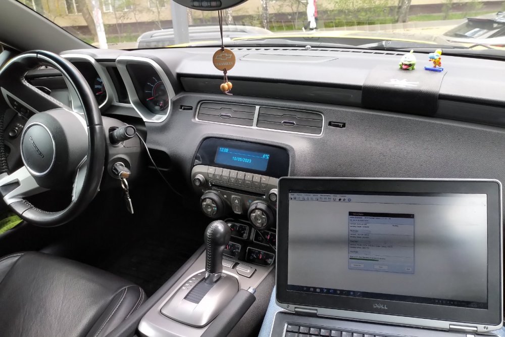

Maxim Опубликовано: 7 мая 2025 Автор Жалоба Share Опубликовано: 7 мая 2025 Еще один Chevrolet Camaro был прошит сегодня, поехал ожидаемо хорошо, состояние отличное поэтому даже и сказать нечего, был хороший стал еще лучше! Отзыв голосом получил, перевод от телеграма) Жду второй камарик от этого владельца, но с более злой парой уже + блокировка! Ссылка на комментарий Поделиться на других сайтах More sharing options...

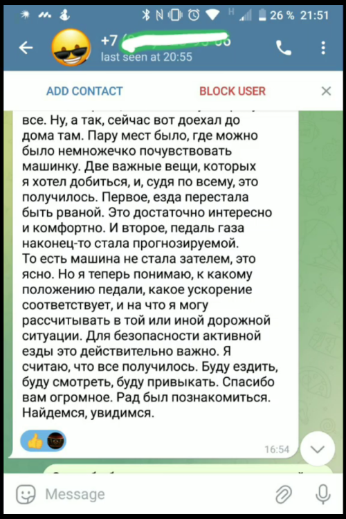

Maxim Опубликовано: 18 мая 2025 Автор Жалоба Share Опубликовано: 18 мая 2025 Вчера на клубной встрече прошили еще одного бегемота 6.2л, 16 год, 6 ступка, буквально через пару часов написал отзыв Ощущение после прошивки: Звук работы двигателя стал тише, теперь на холостых нет породистого бурчания Borla, его слышно только когда хорошенько нажать газ. Почти полностью убрались пинки при переключении АКПП, да и само переключение стало предсказуемым и более плавным, коробка перестала скакать по передачам и жить своей жизнью По расходу Бенза рано судить, нудно проехать пару сотен км. Пока доволен. Сегодня покатавшись по мкаду опробовал спорт режим, который настроен на кнопку буксировки в 2 режимах, кратковременное нажатие спорт режим, долговременное нажатие включение режима буксировки с помощью при торможении Upd: добавил скрин дополнения на след день)) Ссылка на комментарий Поделиться на других сайтах More sharing options...

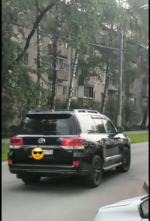

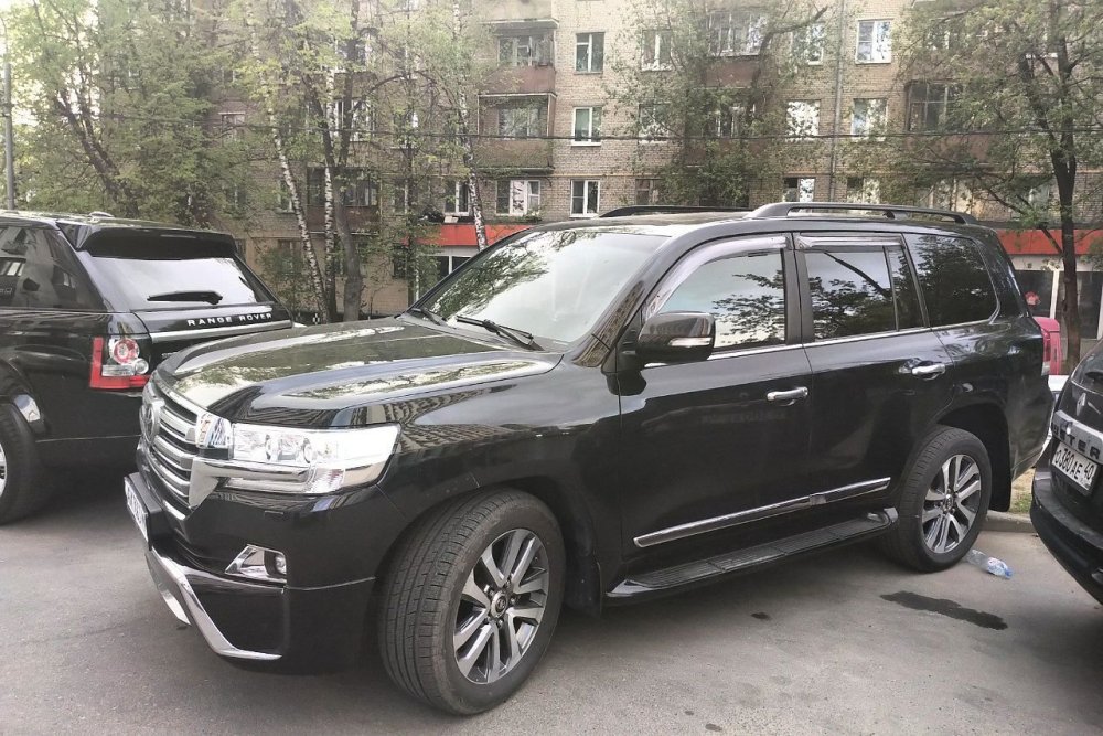

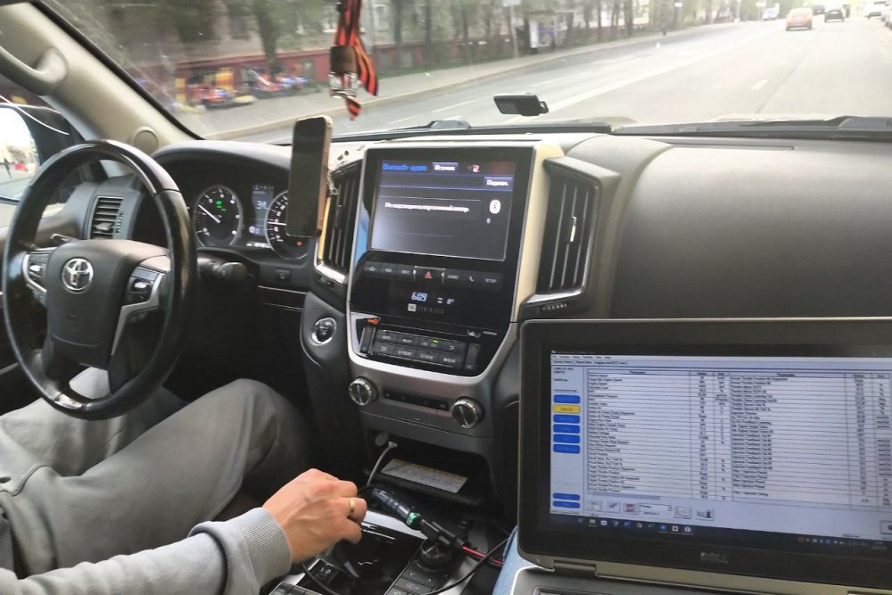

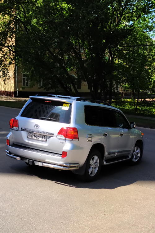

Maxim Опубликовано: 24 мая 2025 Автор Жалоба Share Опубликовано: 24 мая 2025 Еще одна двухсотка дорест (Land Cruiser 200) настроена, ушли толчки акпп, чуть чуть прибавили тяги по просьбе владельца, холостые стали супер тихие, на драйве даже не понятно работает ли двигатель) Человек уже отправил ко мне знакомого 😅👍 Ссылка на комментарий Поделиться на других сайтах More sharing options...
Maxim Опубликовано: 25 мая 2025 Автор Жалоба Share Опубликовано: 25 мая 2025 Сегодня было буквально оживление мертвеца 😂 все началось с обновления Ивана (серебристая 200-ка с поста выше), с которым по случаю в сервисе познакомился Илья (черная 200-ка), у которого машина ехала очень вяло и он заехал ко мне уточнить, а можно ли чуть добавить мощности машине на которой он отъездил уже 2 года, я сказал конечно и мы приступили к диагностике, форсунки были в пределах нормы, только по 1 коррекция была +1.4, остальные 0 с копейками, ошибок активных не было, и мы приступили к считыванию идентификации блоков, прошивка была готов достаточно быстро, залили, адаптировали дросель, и поехали кататься, адаптировать коробку на малом газу стандартная процедура, которую я рекомендую делать всем после процедуры прошивки, ничего сложного тем более в ней нет, это езда с 0км/ч на малом газу до 60-70км/ч и все в целом работало штатно и можно было человека отпускать, но я всегда прошу придавить после адаптацию педаль газа, чтобы почувствовать, как машина идет в разгон и переключает на более высоких оборотах. Тут, мягко сказать мы с Иваном офигели, машина при нажатии педали в пол, разгонялась сил на 150 по ощущениям, звука турбин не было слышно, Иван сразу сказал О привет тросику под интеркулером, я полез посмотреть показания MAP и увидел, что при любом положении педали газа комп видит 99. Открыв капот начали думать, что делать, кулек горячий, я говорю езжайте покатайтесь, чтобы Илья понял, как должен ехать настроенный крузак, а я пока в машине подожду с открытым капотом 😅 уже через 10 минут кулек был полностью холодным и мы приступили к разбору, не считая пары болтов под жабо около стекла, все снимается моментально, прокладки металл, должны ходить дальше. В итоге потеряв 1 шайбочку, кулек был поднят и мы увидели ту самую трубочку 10см длиной, которая была вся в масле, но слава богу не улетела никуда совсем. Почистили трубочку установили ее на место, кулек притянули тестово, завели, погазовали посмотрели MAP теперь прыгал показаниями от 90 до 140, что говорило о том, что система заработала, ну а дальше поехали кататься, сегодня Илья получил во второй раз новый авто, который теперь может очень уверенно держаться в городском потоке 😎 а после настройки и на трассе обгоны будут в разы безопастнее, чем были без турбин 🤩🥳 в итоге 10 минутное обновление, перешло в 2.5 часовое оживление. А мимо ехал Саша @Coced Coced отреагировал на это 1 Ссылка на комментарий Поделиться на других сайтах More sharing options...

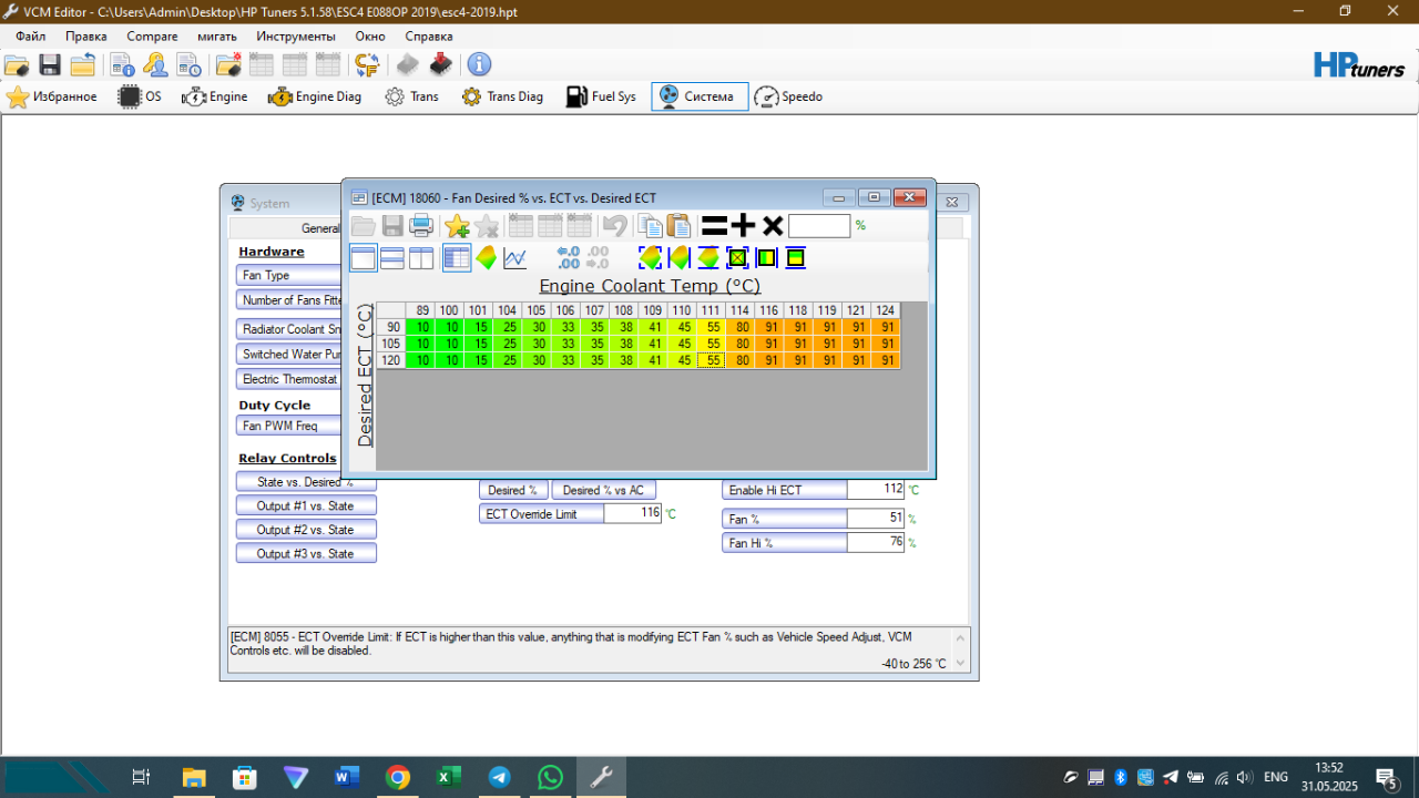

Maxim Опубликовано: 26 мая 2025 Автор Жалоба Share Опубликовано: 26 мая 2025 Посмотрел по случаю прошивку свежего СТ6, 3.6L рестайл, думаю у дореста тоже самое и что увидел, двигатели чем дальше тем горячее делают прямо с завода ресурс думаю даже не 300тыс км, дай бог 150 отъездить, суть в настройках системы охлаждения на скрине видно что вентилятор включается на нормальную мощность только по достижении 108-110 градусов, а что это значит? Что масло будет уже 115-120 градусов, летом, в пробке, 0w20, как рекомендуется заводом, рядом настройка термостата кстати редактируется, большой круг только на 90 градусах открывается, кто планирует ездить на своих конях подольше, заезжайте снизим темп включения и много других мелочей подправим типа старт-стопа. Эскалейд 2015-2025 года та же история, даже еще выше, до 110-112 кипятят жидкость Ссылка на комментарий Поделиться на других сайтах More sharing options...

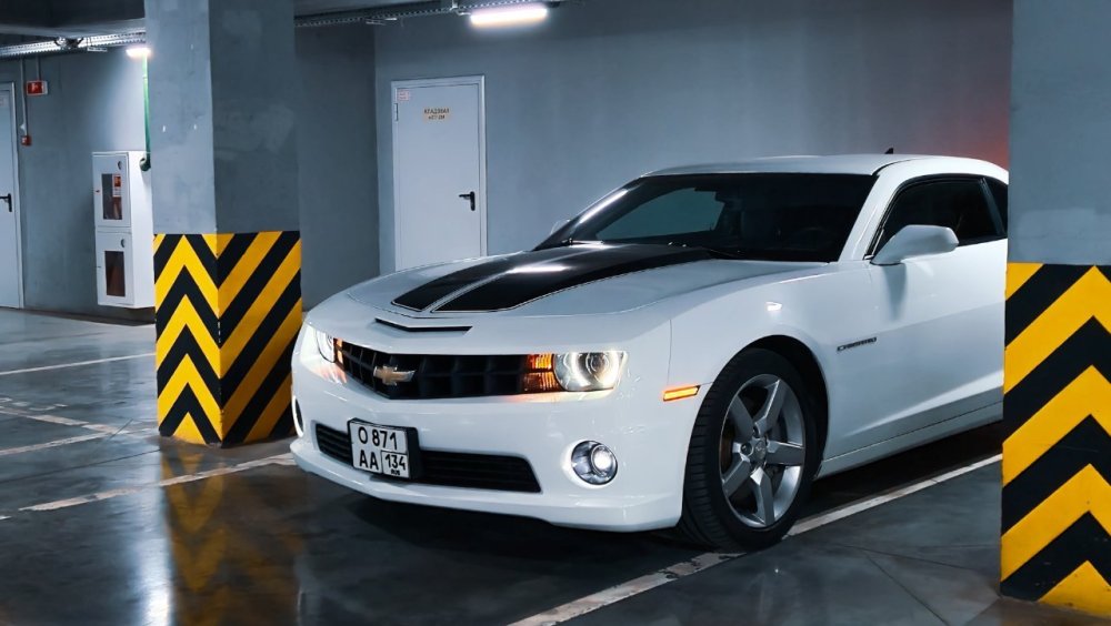

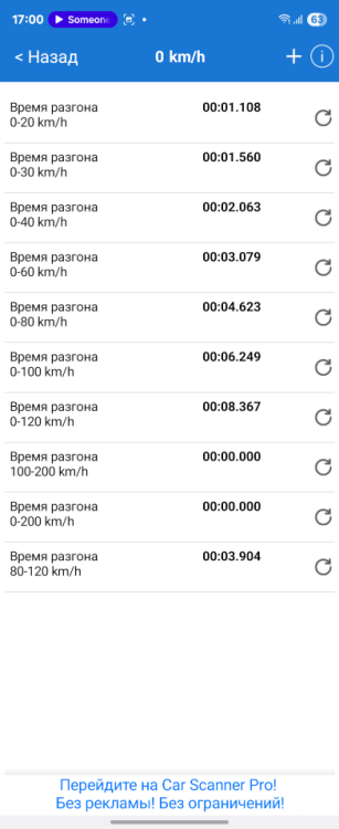

Maxim Опубликовано: 30 мая 2025 Автор Жалоба Share Опубликовано: 30 мая 2025 23.04.2025 в 18:17, Maxim сказал: Заезжал такой звЭрь! Мотор и акпп схожи с кадиллаком, 3.6л, 6ступ, настроили по подобию ситика! Поехал дерзко, в спорте жопа улетает вбок! Мотор стал работать тише, ну и каты отшили, их давно выбили. Ждем отзыва человека, впереди 800км трассы! А вот и долгожданный отчет и даже с замерами от Chevrolet Camaro 2013 года 3.6л из Волгограда! https://www.drive2.ru/l/705746278373394094/ частично скопирую сюда Весь день описывать не буду, просто скажу, что корректно считался мой блок и корректно прошивка залилась в автомобиль. После мы поехали адаптировать коробку, и с первых же метров я ощутил изменения в работе. Машина и раньше не заставляла себя ждать для разгона, сейчас же она постоянно просит добавить газу. Ощущения были такие ребяческие, как будто дали игрушку покруче Исчезли тупняки педали газа. Машина, конечно же, думает после нажатия — но сейчас время "раздумий" сократилось значительно. Отдельная песня стал Sport режим в автоматическом мануале, например: во время обгона, когда селектор переводишь в Мануал, коробка не ждет, а сразу скидывает передачу, поднимает обороты и сразу же рвётся вперед. Отдельно понравилось, что после того, как отпускаешь педаль — обороты держатся на 3000 и ждут, когда будем дальше жарить. А во время торможения коробка повышает передачу и мы едем уже в спокойном режиме. Во время трассы я действительно ощутил все изменения в работе трансмиссии. Поездка в Москву и поездка ИЗ Москвы — будто два разных автомобиля. Также у меня не были отшиты лямбды после удаления катализатора прошлыми владельцами, из-за чего в Lucky24 не могли электронно адаптировать дроссель. После прошивки Макса вся экология была ликвидирована (да простит меня Тунберг). Ну и самое интересное, это замеры разгона. Я не готовился к этому кардинально, просто решил засечь разгон через Car Scanner в "походных условиях", то есть самый обычный летний и жаркий день в Волгограде. Как-то раз Макс сказал мне: «После прошивки машина поедет на свои силы» И это правда У меня нет замеров конкретно перед прошивкой или сразу же после. Во-первых, не додумался. Во-вторых, как-то и не до этого было. Где-то год назад я делал замеры 0-100 и у меня выходило от 6.8 до 7.4, это примерно. Я напомню, что паспорт у меня 6.2 секунды. Сейчас же ситуация изменилась. Вводные данные: • Город: Волгоград • Температура за бортом: 33⁰С • Атмосферное давление: 746 мм.рт.ст. • Влажность: 13% • Скорость ветра: 10 км/ч, ветер встречный (может кому-то важно 😁) • Топливо: АИ-95, в баке 40% • Температура движка и коробки: рабочие • Кондиционер: выключен • Накаченное давление в шинах: 240 kPa • Фактическое давление в шинах на момент замеров: 280 kPa • Диски: 19 • Багажник: загружен на 7 кг и 516 гр • Водитель: сытый (+600 гр) • Замер разгонов с одной ноги, без лонча. "Трек" с поворотом 27 градусов. При начале разгона приходиться сразу же перестраиваться. Получилось даже еще чуть-чуть быстрее. То есть, даже в таких некомфортных условиях жары и извилистого "трека", машина стабильно выдаёт паспорт. Максим предложил попробовать с лонча, а если к этому прибавить ночное время суток и более прохладную температуру за бортом — вполне можно добиться 6 секунд. Не считайте эти данные каким-то технически подкреплённый фактом, пожалуйста. Замеры я решил сделать в первую очередь для своего интереса. В этих заездах ужасно всё: у машины ошибка по работе цилиндров, "трек" с поворотом, на улице жара, толстая разметка и т.п. Но даже в таких условиях машина выдает паспорт в 6.2 секунды, а в более комфортной среде, думаю можно еще быстрее. Я просто показал какого это, ехать по городу и неожиданно захотеть навалить, а именно быстрее, чем раньше Никаких негативных последствий не заметил. Я абсолютно рад, что решился всё-таки на прошивку, и что решил довериться Максу. К тому же он подсказал, что у меня есть проблемы с термостатом и слишком гуляют показатели ДМРВ. Я бы даже и не подумал об этом. В общем и целом, кто хочет запрячь еще парочку лошадей в своё пользование, и кто может доехать до Москвы — однозначно советую 🔥 Ссылка на комментарий Поделиться на других сайтах More sharing options...

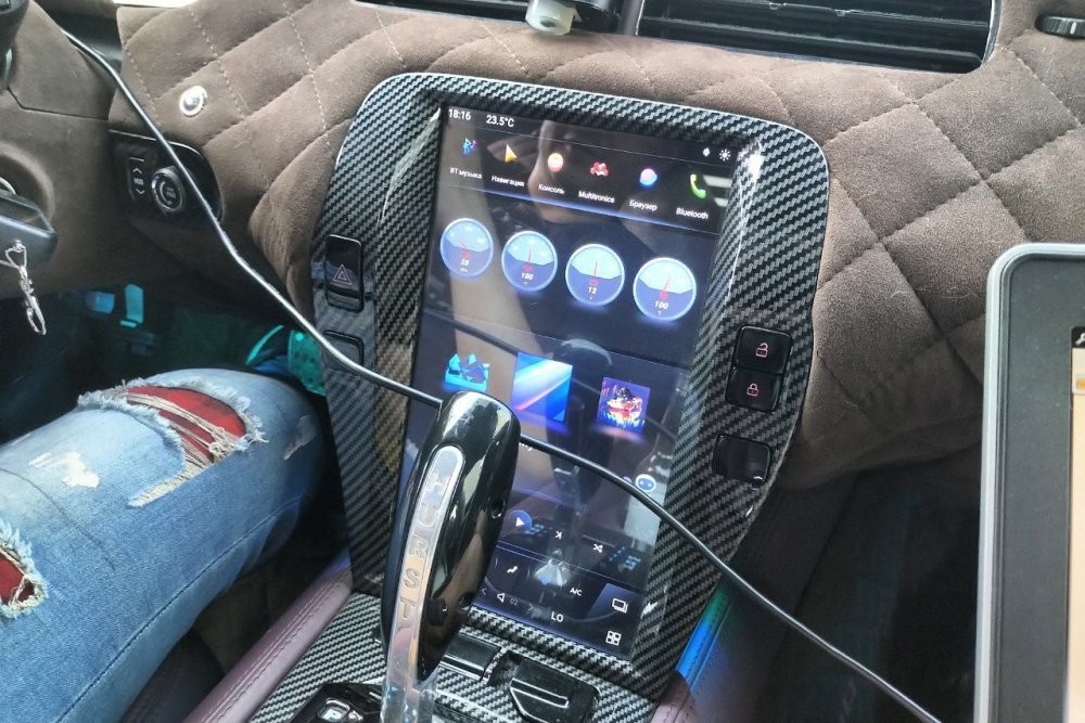

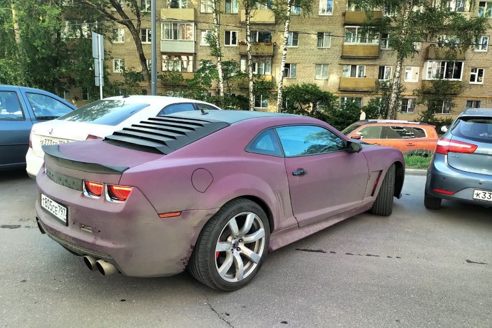

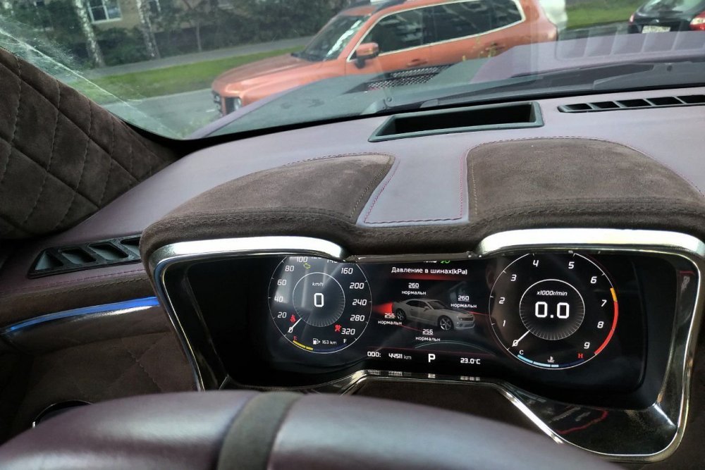

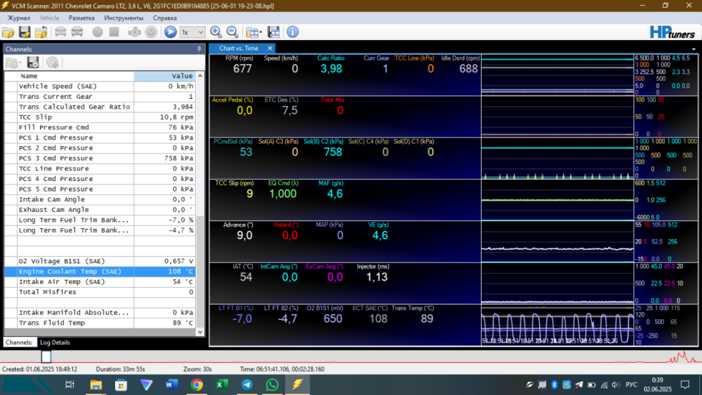

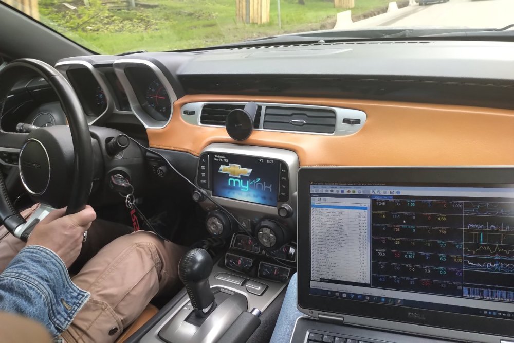

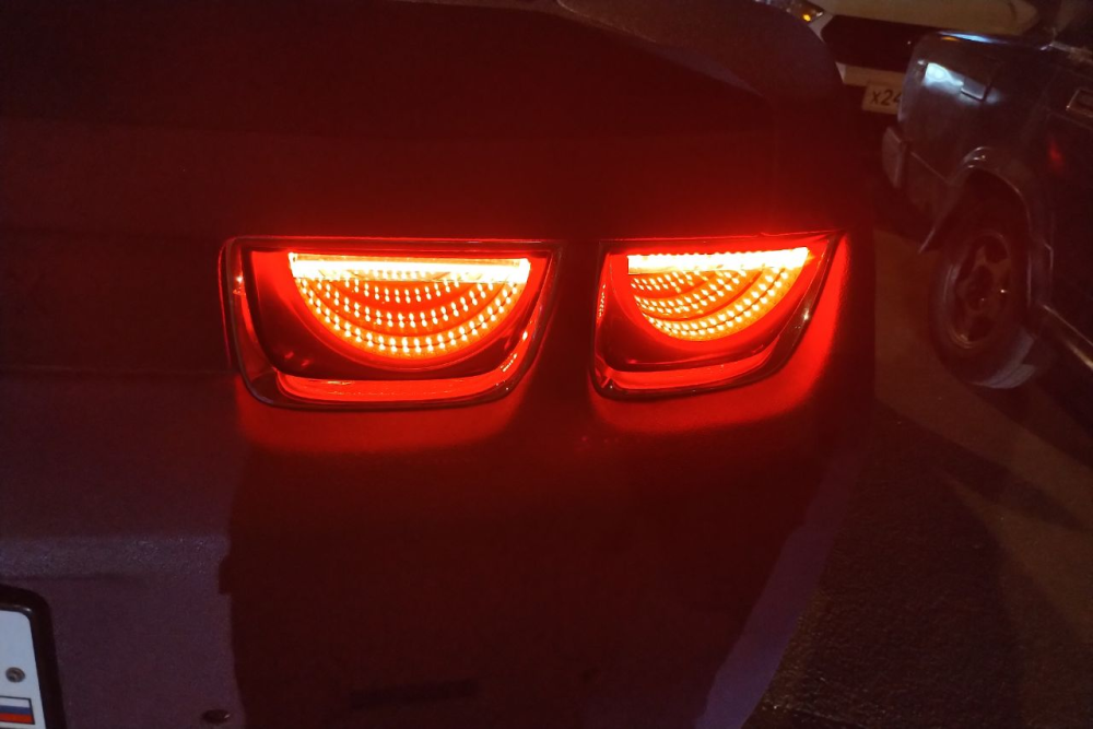

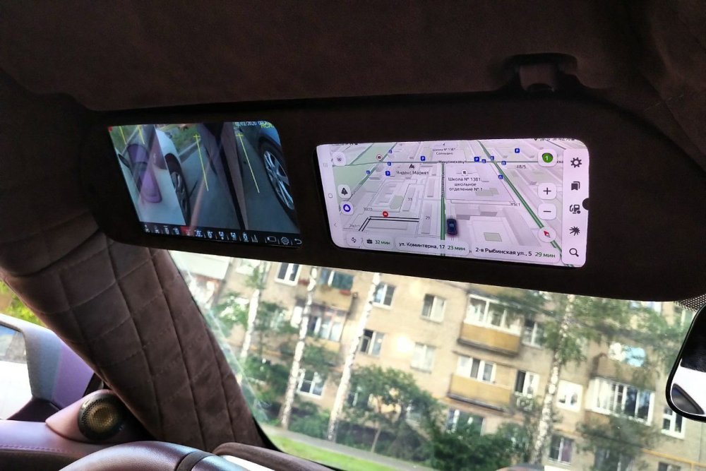

Maxim Опубликовано: 1 июня 2025 Автор Жалоба Share Опубликовано: 1 июня 2025 Сегодня заезжал мощный проект, Chevrolet Camaro 2011 года, 3.6л, салон полностью перешит, установлена куча электроники, кастом приборка, андройд ГУ, навигация в район козырька и куча куча всего включая звездное небо, а самое важное это новая пара 3.91, при стоке 3.23, очень агрессивный тюн надо подружить с коробкой и мозгами! Начали с диагностики, ошибки в основном исторические и по освещению, т.к. был переход на диоды везде, машина была прошита, до меня, все как обычно, накрутили углов зажигания, тупо подняли холостой ход до 690-700 оборотов, в итоге машина вибрировала на паркинге/драйве достаточно неприятно, как ехала не могу сказать, но расход был точно увеличен относительно стока, температура включения вентиляторов охлаждения была заводская, двигатель грелся до 107-108 градусов на холостом ходу (видно на скрине слева внизу), а на улице было всего +20. Что сделано, перенастроен режим драйв, перенастроен режим спорт (мануал), перенастроены вентиляторы теперь на холостом 99 градусов, на отжигах до 104 (возможно сделаем еще чуть ниже), настроен холостой ход, двигатель стал заааметно тише работать, как по звуку так и по вибрации, при этом обороты упали до 630 примерно и это делается не тупо выставлением оборотов, как многие думают) Настроена пара, теперь коробка работает без рывков и ударов, скорость соответствует реальной, машина поехала очень интересно! Ждем отзыва владельца и напишу скоро свое мнение, т.к. надо чуть покататься подольше! Ссылка на комментарий Поделиться на других сайтах More sharing options...

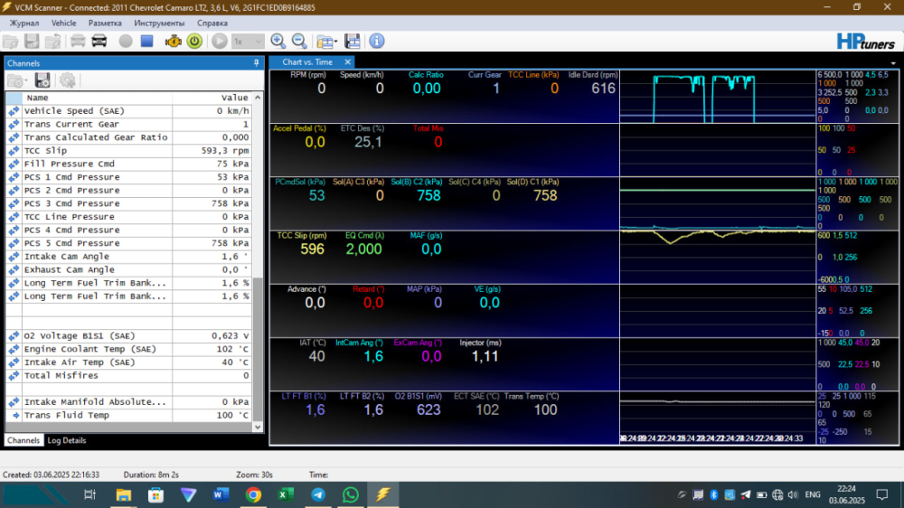

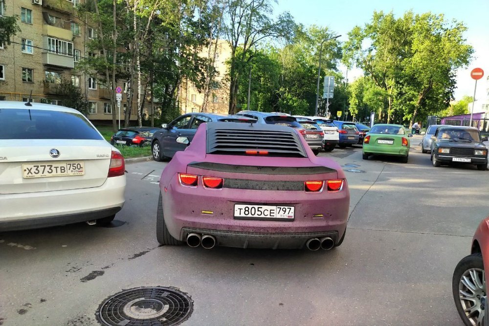

Maxim Опубликовано: 5 июня 2025 Автор Жалоба Share Опубликовано: 5 июня 2025 Чуть дошили фиолетовую Камару, опустили темп при отжигах до 102 С*, коррекции идеальные на холостых около 0, за 3-4 дня поездок, в пути не более 4-5%, а значит кастомные впуск и выпуск работают нормально! Колеса 315 невозможно сорвать в букс по суху, разгон хороший, теперь интересно как едет сток с парой 3.91 который легче кг на 200 точно) БЖ автомобиля - https://www.drive2.ru/r/chevrolet/camaro/1032374/ Ссылка на комментарий Поделиться на других сайтах More sharing options...

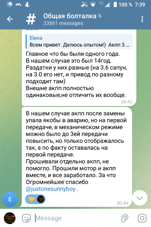

Maxim Опубликовано: 10 июня 2025 Автор Жалоба Share Опубликовано: 10 июня 2025 Приехал сырок 3.6, пробег 300+, после свапа коробки, старая померла, свапнули новую от 3.0, результат адский удар при переключении на D, и аварийный режим, коробка работает только на 1 передаче, так машина из Мытищ и приехала со скоростью 20-30км/ч чтобы не греть двигло с печкой на +32 😄 в могах замес 0x541: B1516 - Battery Current Sensor (Pending, Current, Old, History) 0x541: B3205 - Driver Window Motor (Pending) 0x541: B3210 - Passenger Window Motor (Pending) 0x549: B3410 (SES, Current, History) 0x549: U1511 (History) 0x549: U1521 (History) 0x54E: C0585 (SES, Current, History) 0x54E: C0590 (SES, Current, History) 0x54E: C0670 (SES, Current, History) 0x54E: U0100 - Lost Communication With ECM/PCM A (History) 0x54F: C0407 (History) 0x54F: U0100 - Lost Communication With ECM/PCM A (Current, History) 0x552: B101D (History) 0x7E8: P0011 - Intake (A) Camshaft Position Timing - Over-Advanced (Bank 1) (Permanent) 0x7E8: P0513 - Incorrect Immobilizer Key (Pending, History) 0x7E8: U0101 - Lost Communication with TCM (SES, Pending, Current, Permanent, History) Основное, потеряна связь с коробкой и блоком двигателя, чутка поколдовав удалось подобрать нужную версию стоковой прошивки и машина сразу ожила, остались ошибки по ламочкам и какой-то мелочи еще. Разгон плавный, включения передач плавное! Скоро машина приедет на прошивку уже тюн версии! Ребята быстро отписались в чатик о проделанной работе, спасибо Следующий сыр2 3.0 прибыл из Подольска, после большого ТО, жалобы стандартные, едет вяло, коробка тупит, двигатель работает с нагрузкой, пока прошивали обратил внимание на бещщенные коррекции, мне кажется это рекорд того, что я видел, +35% и +38%, адски богатит просто! Причина нашлась тут же, расход воздуха по MAF - 2.5-2.6 г/с, проверили очень просто включили все потребители, воздух вырос до 4г\с и коррекции быстро упали до 21-22% + научил человека пользоваться его ЕЛМ-кой, теперь он может купить хоть БУ MAF и тут посмотреть коррекции. По отзывам поехало лучше, но надо доремонтировать машину. Ссылка на комментарий Поделиться на других сайтах More sharing options...

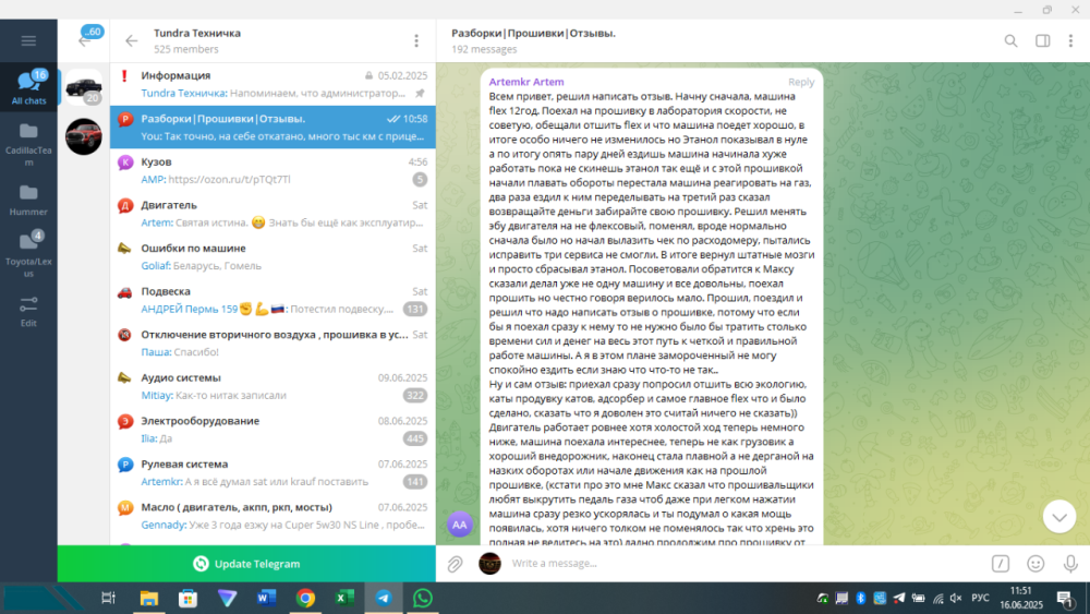

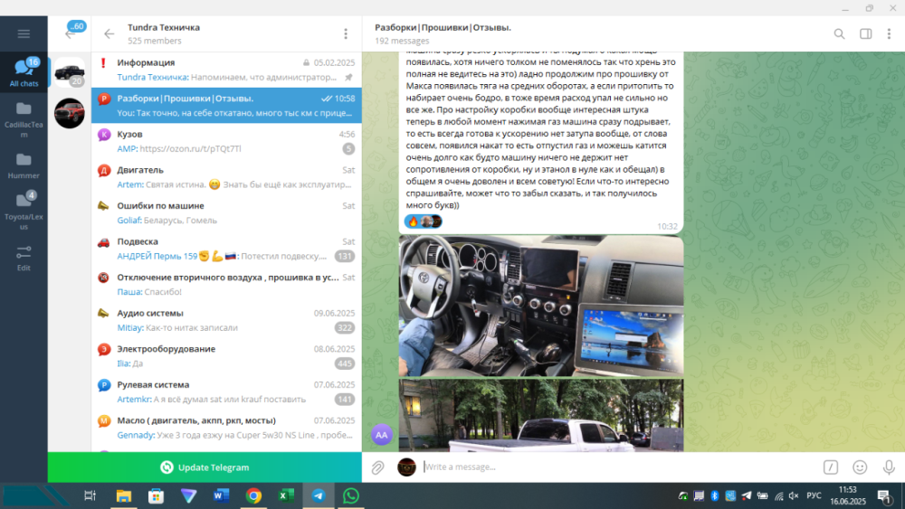

Maxim Опубликовано: 10 июня 2025 Автор Жалоба Share Опубликовано: 10 июня 2025 последний на "сегодня" клубная Тойота Тундра 2012 года, машина с приключениями, смены блоков ЕСМ, неудачная попытка отшить этанол в Лаборатории Скорости, после чего машина перестала реагировать на педаль газа, потом была прошита в другом месте и владелец получил дурную педаль газа, машина при малейшем нажатии выпрыгивала, как дурная, что сильно нервировало в пробках и при парковке, при этом все проблемы автомобиля никто не лечил, т.к. не умеют. Что сделано: - Отшит этанол, теперь коррекции не уползают - Добавлена тяга во всех режимах - Убран толчок при газе с наката и при торможении в 0 - Автомобиль настроен под совместимость с ГБО (99% времени машина ездит на нем) - Педаль газа приведена в норму - Перенастроена коробка - Улучшен накат (у владельца до этого была Тесла, он говорит что Тесла без рекуперации едет также)))) - Расход упал сразу же по пути домой на поллитра и будет падать еще - Отшито все, что только можно отшить, каты, вторичный воздух, evap, этанол Владелец настолько остался доволен, что порекомендовал меня своему сервису и ребята уже со мной связались, жду 2 машина из клубного Тундра сервиса) Vitall M отреагировал на это 1 Ссылка на комментарий Поделиться на других сайтах More sharing options...
Maxim Опубликовано: 16 июня 2025 Автор Жалоба Share Опубликовано: 16 июня 2025 10.06.2025 в 23:06, Maxim сказал: последний на "сегодня" клубная Тойота Тундра 2012 года а вот и отзыв в клубный чат подоспел Ссылка на комментарий Поделиться на других сайтах More sharing options...

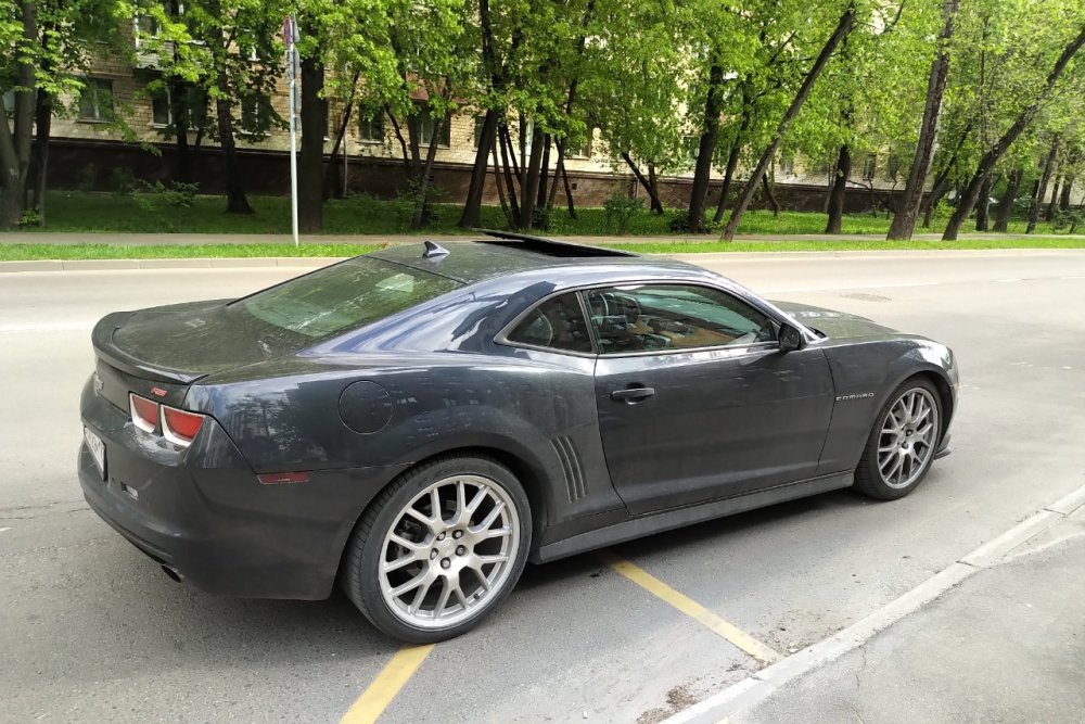

Maxim Опубликовано: 22 июня 2025 Автор Жалоба Share Опубликовано: 22 июня 2025 Заезжал еще один Камаро 3.6л со свапнутым редуктором 3.91, после прошивки все было отлично, владелец поехал поменял колеса и после машина на старте свалилась в аварию (Р0300, Р0172, system to rich), сказать что я офигел, ничего не сказать, типовая настройка давным давно откатанная, начали выяснять, а что было до прошивки, оказывается была неизвестная заправка по пути до полного бака, коррекции улетели в -40%, машина стартовала не с полоборота, а с четверти оборота стартера даже, что явно говорило о том, что форсы льют в цилинды кучу бензина, при этом на ходу коррекции опускались даже до 0%, т.е. воздуха больше и проблем нет, естественно откатились на сток, машина работала еще хуже. Владелец сказал, что есть какая-то чудопромывка в гараже и в ночи уже поехал в гараж ее заливать + сверху сотового бензина до полного, на след день проверяя гипотизу пережатой обратки (был шиномонтаж) владелец доехал в сервис и к приезду коррекции упали до -18 уже, буквально за 1 поездку, ждем среды, когда будут проведены доп. работы по редуктору и возможно промывка форсунок WINSом и думаю все будет в норме! Вывод: - лить проверенные заправки - давать машине переодически просраться - чистить форсунки почаще, как через бак, так и в формате капельницы Сергей Николаевич отреагировал на это 1 Ссылка на комментарий Поделиться на других сайтах More sharing options...

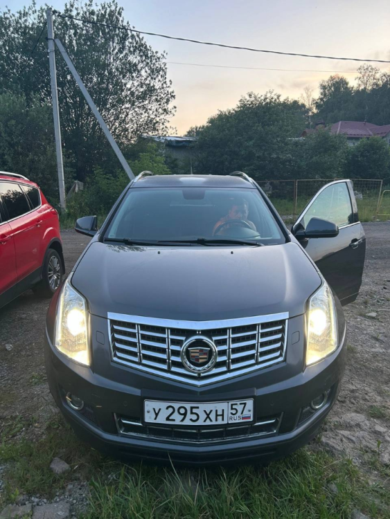

Maxim Опубликовано: 26 июля 2025 Автор Жалоба Share Опубликовано: 26 июля 2025 Добавлю еще машинок, камаро на LFX 3.6 Ситик в идеале клубный) Эска3 на ГБО) Все довольны, все катаются) Vitall M отреагировал на это 1 Ссылка на комментарий Поделиться на других сайтах More sharing options...

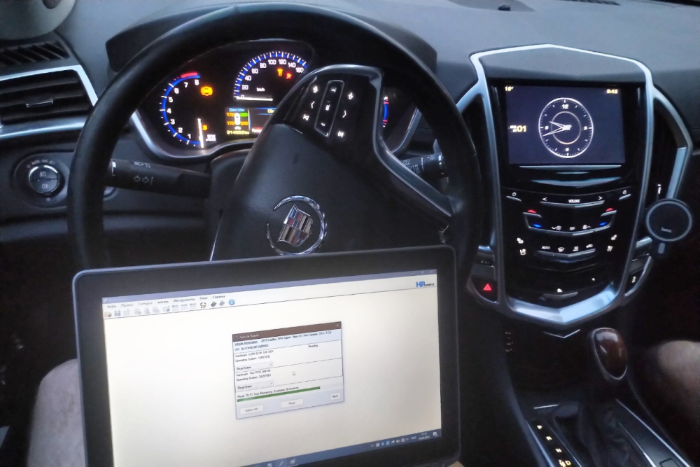

Maxim Опубликовано: 9 августа 2025 Автор Жалоба Share Опубликовано: 9 августа 2025 За 24ч времени, 13 я провел в сапсане, такси и дороге) ещё 4 поспал и около 6ч непрерывного процесса настроек авто, час остался на поесть) Были все Кадиллаки, Тойоты, не доехал только Хаммер для полного комплекта А вот и сказочке конец, такой скрин выдала дилерская прога по прошивке коробки) А это финиш уже дома Vitall M отреагировал на это 1 Ссылка на комментарий Поделиться на других сайтах More sharing options...

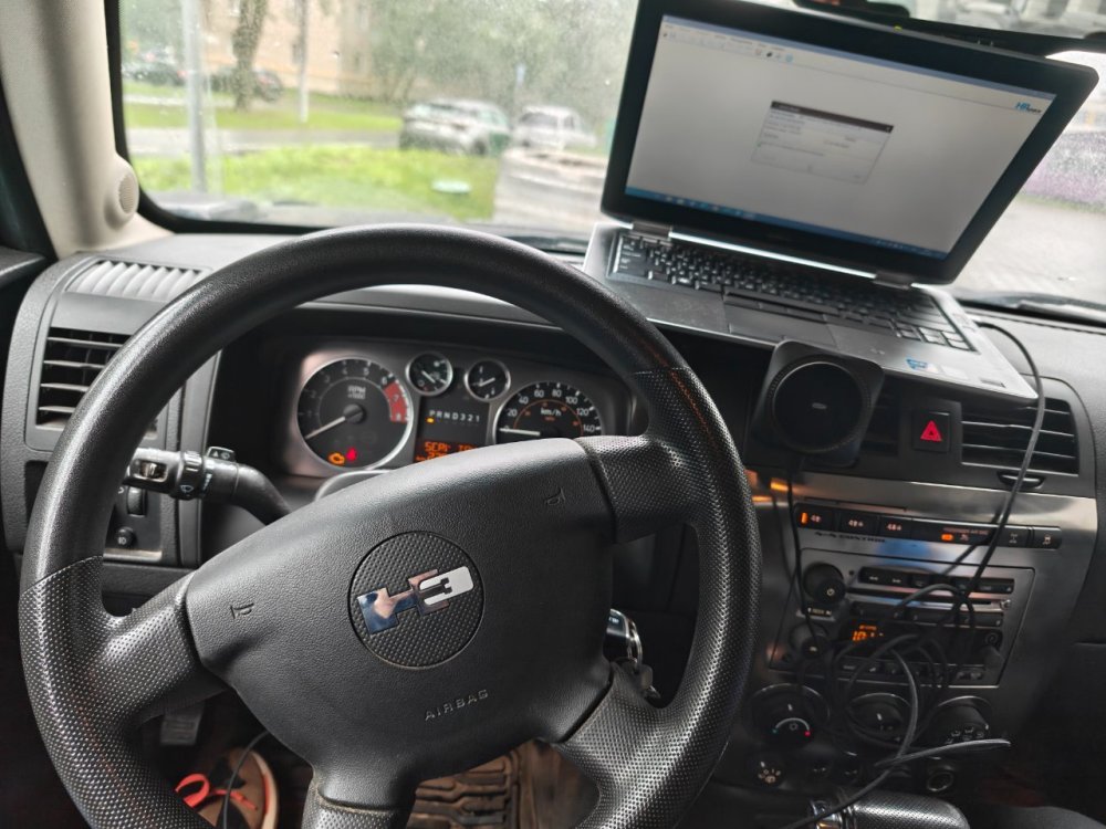

Maxim Опубликовано: 23 августа 2025 Автор Жалоба Share Опубликовано: 23 августа 2025 Заезжал сегодня хомяк3 отшить каты, попутно обнаружили ошибку по бедной смеси, и коррекцию +30%, поехал на диагностику в @GM Premium Ссылка на комментарий Поделиться на других сайтах More sharing options...
