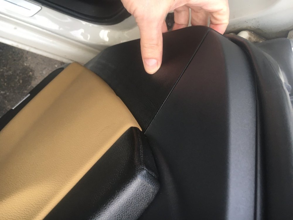

Снятие старых зеркал процесс быстрый, можно даже не снимать дверные карты: достаточно отщелкнуть их передний верхний угол и вынуть обшивку рамки двери. Она закреплена лишь одним пластиковым "пистоном", который изловчившись можно вынуть и так.
Отщелкивается обшивка вот тут, "пистон" находится под обшивкой где мой большой палец:

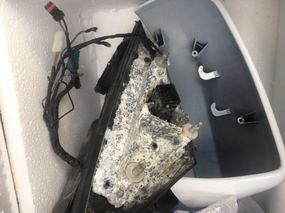

Высыпалось по ведру алюминиевой окиси, крепления, как и ожидалось были уже на грани полного разрушения:
