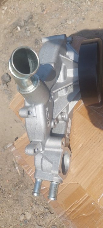

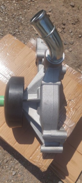

Специалист Опубликовано: 12 июня 2024 Жалоба Share Опубликовано: 12 июня 2024 Всем привет ,потекла помпа ,до этого потела ,новая была куплена 2 года назад в Питере ,там еще магазин был в подвале ,а сверху по моему универсам. Менять помпу ,это примерно ,как менять колесо 10 минут работы и все готово.Поэтому был куплен новый ремень ,термостат был заменен весной ,старую снял ,а новая не стала на свое место ,оказывается это от хаммера .Срочно заказал в Москве и через 3 дня она у меня .Поставил новый ремень залил новый антифриз ,поставил и перед этим смазал на всякий случай подшипники роликов ,на другой машине они так прошли 500 000 км без замены .Завел прогрел ,долил и все.Кто то писал,что поставил прямой всасывающий патрубок и машина лучше поехала ,кто знает - это так или нет.? На фото помпа ,которая не подошла. Ссылка на комментарий Поделиться на других сайтах More sharing options...
