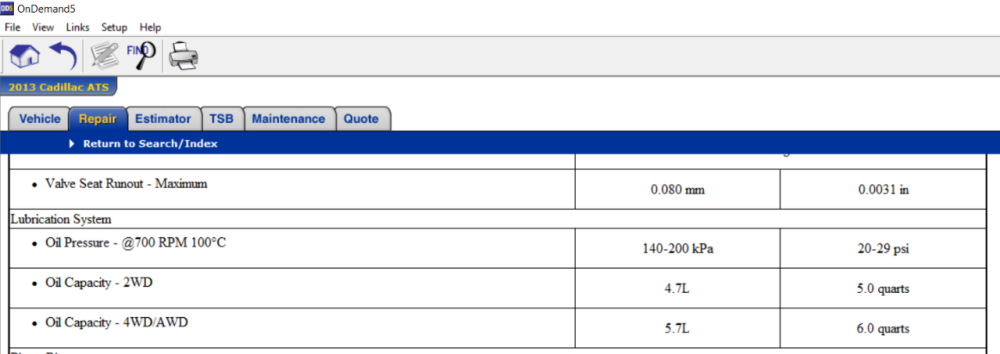

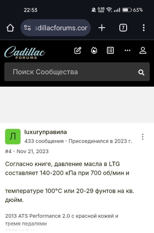

zverradze Опубликовано: 27 сентября Жалоба Share Опубликовано: 27 сентября 43 минуты назад, Dima сказал: Норма 1 бар Лень что-то доказывать и бороздить интернет за поиском технической информацией производителя. Просто оставлю тут это Цитата Ссылка на комментарий Поделиться на других сайтах More sharing options...
Dima Опубликовано: 27 сентября Автор Жалоба Share Опубликовано: 27 сентября Понял . приму к сведению в любом случае у меня маленькое давление . Цитата Ссылка на комментарий Поделиться на других сайтах More sharing options...
zverradze Опубликовано: 27 сентября Жалоба Share Опубликовано: 27 сентября (изменено) Так-то, все же я прав. Норма для этого мотора 140-200 кПа при 700 оборотах и 100 градусах Вам надо разбираться с потерями давления в моторе. Описание ошибки 0521 как раз об этом и говорит Изменено 27 сентября пользователем zverradze Maxim отреагировал на это 1 Цитата Ссылка на комментарий Поделиться на других сайтах More sharing options...
