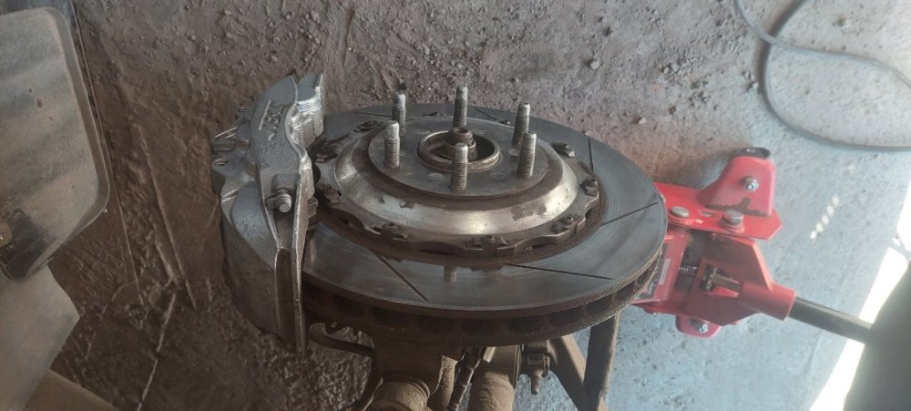

специалист Опубликовано: 11 октября Жалоба Share Опубликовано: 11 октября Всем привет ,приехал в Москву ,по дороге авто не уверенно держал курсовую устойчивость .Было несколько предположений - повело резину ,или технические неисправности.Написал Максиму админу ,где можно проверить сход - развал ,так - как перед этим делал сход -развал.Перед всеми манипуляциями решил заехать на подъемник в ЛАКИ сервис ,там все посмотрели и указали на сайлентблоки переднего редуктора с правой стороны ,правая ступица начала шелестеть и кое что по мелочевке .Потом встретился с Максом и познакомился ,он вручил наклейки на авто ,немного пообщались и разъехались.Приехал домой и сразу заменил ступицу ,на всякий случай добавил немного смазки и заказал сайлентблоки ,я их менял полтора года назад и еще спрашивал ,может кто ставил полнотелые для жесткости.А ступицу менял 2 года назад с левой стороны ,а теперь правую .Сразу покупал 2 штуки,еще стоял вопрос ,покупать тимкен или корейскую илджин ,но так как в последнее время мне для ремонта техники приходили китайские подшипники тимкен ,не стал рисковать и купил корейскую и сервис их ставит.Поэтому ,когда заменю сайлентблоки ,перетрясу всю подвеску ,сделаю снова сход - развал и если машина будет дальше плыть ,тогда кину зимние колеса для проверки ,надеюсь ,что причину найду.Всем удачи. Maxim отреагировал на это 1 Цитата Ссылка на комментарий Поделиться на других сайтах More sharing options...
