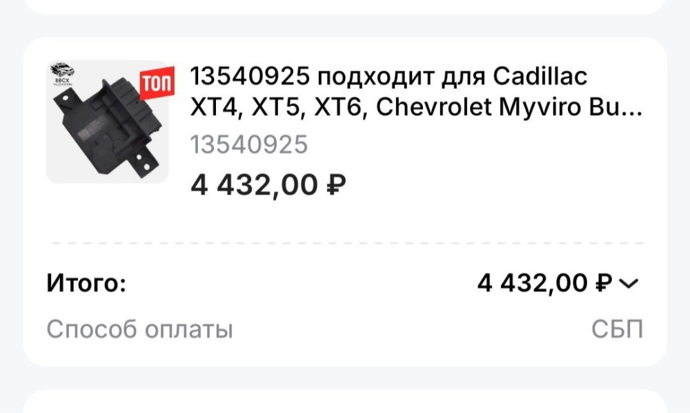

Алексеич Опубликовано: 18 октября 2024 Автор Жалоба Share Опубликовано: 18 октября 2024 Заказал блок на али. Vitall M и Maxim отреагировали на это 2 Ссылка на комментарий Поделиться на других сайтах More sharing options...

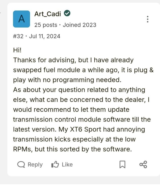

Алексеич Опубликовано: 26 октября 2024 Автор Жалоба Share Опубликовано: 26 октября 2024 Этот нехороший ч... - китаец , чз неделю молча отменил заказ падла У мерикосов нашёл вот такой бюллетень. Может кому и пригодится. Maxim и Vitall M отреагировали на это 2 Ссылка на комментарий Поделиться на других сайтах More sharing options...

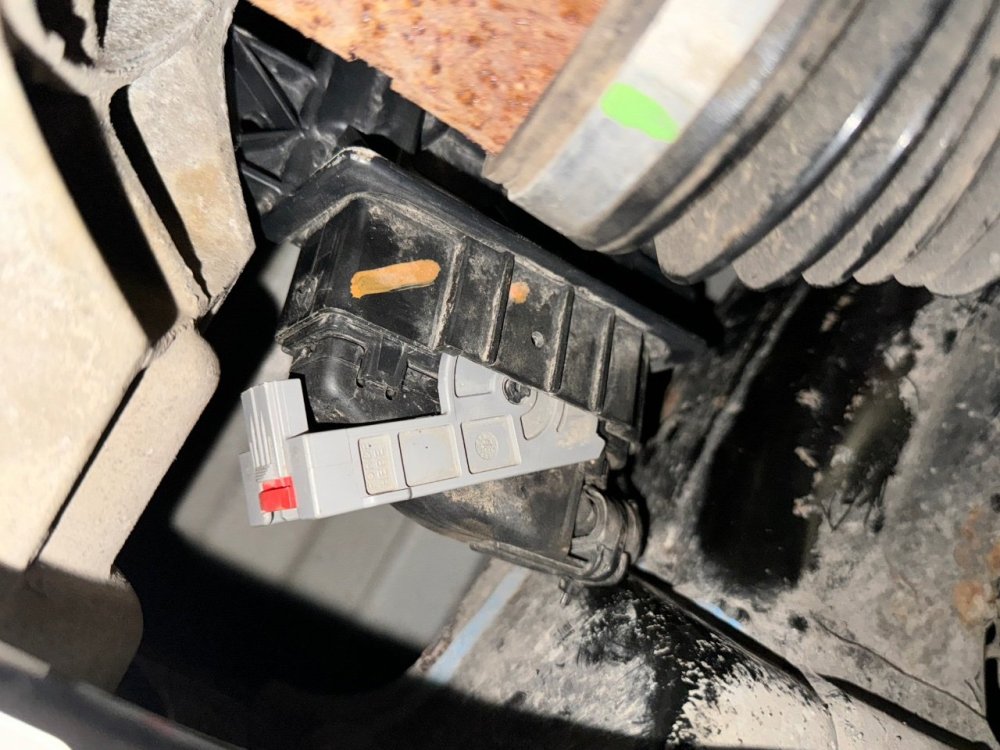

Алексеич Опубликовано: 29 октября 2024 Автор Жалоба Share Опубликовано: 29 октября 2024 Помогите разобраться, как скинуть фишку )) Серый стопор чето дальше не откидывается 🤷🏼 И смущает пластиковая стяжка в месте входа жгута в фишку Ссылка на комментарий Поделиться на других сайтах More sharing options...
Maxim Опубликовано: 29 октября 2024 Жалоба Share Опубликовано: 29 октября 2024 Попшикай туда силикона или другой смазки, судя по выштамповке справа от центра, ты открыл ее на половину Алексеич отреагировал на это 1 Ссылка на комментарий Поделиться на других сайтах More sharing options...
