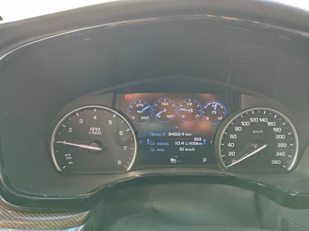

Zaharushka Опубликовано: 17 октября 2024 Жалоба Share Опубликовано: 17 октября 2024 16.10.2024 в 15:00, Vitall M сказал: не знаю как правильно. с моточасами сложно как то, где их пишут? как правило у меня совпадает 6 тысяч пробега с 50% масложини. и если пробег 7 тысч + масло начинает уходить Вот мой счетчик B 9462 км / 51 км/ч = 185 моточасов Остаток пробега 22% Заверещит она на остатке 3% То есть заверещит она на 185/78*97= примерно на 230 моточасах Это если эти моточасы выбегаешь менее чем за год, иначе она тебя отправит на ТО по времени Vitall M и Maxim отреагировали на это 2 Ссылка на комментарий Поделиться на других сайтах More sharing options...

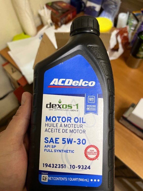

Artur_hopar Опубликовано: 19 октября 2024 Автор Жалоба Share Опубликовано: 19 октября 2024 16.10.2024 в 14:22, Zaharushka сказал: Я лью ZIC X5 5W-30 и кстати во все свои машины, кроме дизеля 🙂 Меняешь по компьютеру? Да 16.10.2024 в 14:40, Maxim сказал: По времени это 3мес или год? Это примерно 6 мес. В год 2 раза меняю масло. Сегодня взял на проду ACDelco DX1 Gen3 Vitall M отреагировал на это 1 Ссылка на комментарий Поделиться на других сайтах More sharing options...

Artur_hopar Опубликовано: 9 декабря 2024 Автор Жалоба Share Опубликовано: 9 декабря 2024 Ну что, проездил я на этом масле (ACDelco DX1 Gen3) 2 мес. Заметил что при нагрузках ( пробки, трасса) двигатель чутка греется. Температура поднимается на одно деление, далее включаются вентиляторы и снова спускается до нормы. вердикт - Gen 3 фуфло полное для 3,6 Ссылка на комментарий Поделиться на других сайтах More sharing options...
