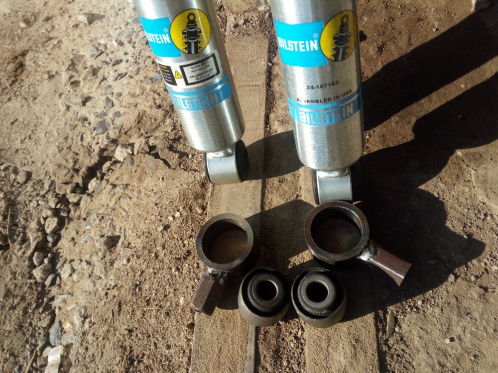

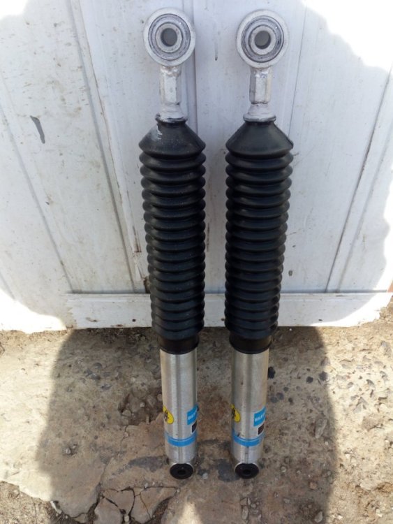

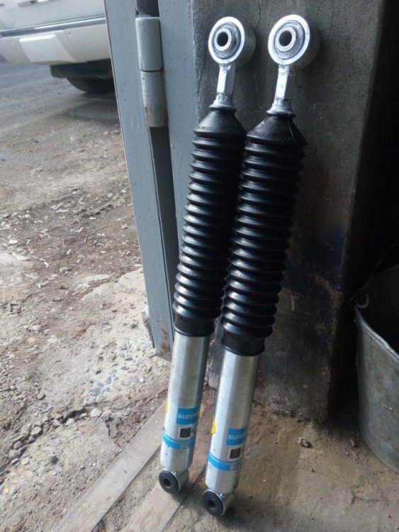

Специалист Опубликовано: 22 января 2025 Жалоба Share Опубликовано: 22 января 2025 (изменено) Когда перед новым годом ездил в Москву ,дорога хорошая ,солнце светит ,ехать просто удовольствие и где то под Тулой ,на приличной скорости ,машину немного закачало.Заехал на эстокаду ,все пересмотрел и ничего не обнаружил ,однако курсовая устойчивость авто ухудшилась. В Москве развез различные передачки от родителей к детям и когда скинул 200 кг +- то сразу стало понятно ,что проблема с задними пневмо амортизаторами. Домой пришлось ехать не больше 100км.ч Был крайне удивлен ,когда расход топлива показал 8 литров.Это как ? 8 литров на 100км .С другой стороны ,обороты двигателя 1000-1200 и постоянно 6 передача и отключение цилиндров ,вот он и скоректировался до 8 литров.Дома снял пневмо амортизаторы и действительно ,один аморт немного опустился и заклинил ,машину немного перекосило ,поэтому и ухудшилась курсовая устойчивость.Поставил бильштайны , которые были куплены заранее купил передние ( В 8 - 5100 ) и поставил на задний мост ,они жестче ,только пришлось заехать на сход - развал и не зря .Высота авто изменилась ,поэтому схождение стало другое ,немного подкоректировали и потом поехали на Новый Год в Пятигорск ,но это уже другая история. Изменено 22 января 2025 пользователем Специалист Maxim отреагировал на это 1 Ссылка на комментарий Поделиться на других сайтах More sharing options...
