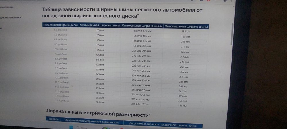

Специалист Опубликовано: 13 апреля Жалоба Share Опубликовано: 13 апреля (изменено) На кадиллак эскалейд 3 генерации рекомендованы шины 285х45х22 и диск 9 дюймов .Шинный калькулятор рекомендует на диск 9 дюймов ставить резину шириной 265 и это маккимальное значение, а оптимальное 245-255 А если у меня диск шириной 9.5 дюйма, то ширина покрышки 275 и это максимум.Это я все к тому, что хотел прикупить готовые колеса, а там на диск 9.5 дюйма установили 305 резину.Возможно, за период 2007 — 2025 изменились параметры и чаще стали попадаться колеса, где на диск 10 дюймов ставят оптимальную резину 255 или 265 шириной. Изменено 13 апреля пользователем Специалист Maxim отреагировал на это 1 Ссылка на комментарий Поделиться на других сайтах More sharing options...
